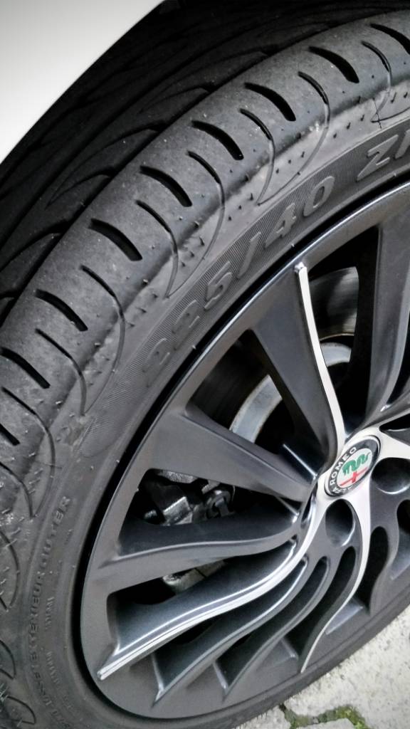

@Ninime Ho finalmente risolto l'arcano: facciamo le ipotesi di parità di massa dell'assieme ruota+pneumatico, e dell'identica larghezza del battistrada. Condizioni per me molto vicino al vero la prima, la seconda è il mio caso. (E facciamo anche identico cerchio e pneumatico così da analizzare solo il comportamento dell'assieme.)
Allora: allontanando la massa dal centro aumenta il momento d'inerzia. Questo vorrà dire più lavoro in accelerazione e frenata. E minore lavoro a regime, come giustamente dicevi. (Io mi confondevo sulla frenata).
La differente inerzia, produce l'effetto che l'assieme col cerchio da 17, avendo meno inerzia e quindi un maggior scarico in verticale della forza da dissipare, creerà un carico al centimetro quadrato più alto e una deformazione assiale maggiore che andrà a modificare l'impronta a terra del pneumatico rendendola ovale.
Questo migliora la condizione di frenata sul bagnato in quanto più peso al cm² vorrà dire migliore capacità di penetrazione dell'acqua e la deformazione che avrà il pneumatico da 17 producendo un'impronta più ovale, diciamo a freccia, produrrà una maggior capacità di penetrazione del film d'acqua e quindi una minor probabilità di acqua planing. L'altezza della spalla invece creerà una maggiore deformazione in senso laterale che porterà una minore capacità di velocità di percorrenza di curva data dal maggiore rollio ed eccessivo carico laterale.
La minor altezza del pneumatico da 18 invece, che ne comporta una minore deformazione, influirà ovviamente in positivo sulla tenuta laterale e velocità di percorrenza di curva avendo una minore flessione e quindi riducendo il rollio, e produrrà anche una frenata più stabile e più omogenea sull'asciutto. Questo in quanto l'importa a terra si deformerà meno e rimarrà più "quadrata", quindi anche un maggior controllo e stabilità anche a ruote non dritte data dall costante impronta a terra. Anche se con minor carico al cm², negli spazi quindi necessari a dissipare la maggiore inerzia. Sul bagnato invece, l'impronta "quadrata", oltre che avere un minor carico al cm², andrà ad affrontare il film d'acqua come un muro orizzontale e quindi con minor penetrazione sia di carico che di forma, facilitando l'acqua planning.
Ora quasi ho chiarezza su cosa ci accade là sotto. Questo spiega le doppie frecce in D coi 17 e non ancora coi 18. Quindi per alcune cose meglio i 17. Per altre i 18. Ce ne ho messo di tempo..ma alla fine ci siamo arrivati! Bella Ninime. Si avvicina il cambio gomme. [emoji119] [emoji41] [emoji772]
Meglio tardi che mai [emoji23][emoji23][emoji23] no, scherzi a parte. Sulle prestazioni i 18 diciamo che sono migliori, in quanto a tenuta soprattutto. I 17 danno uno sguardo anche ai consumi. Diciamo che sono un buon compromesso tra i 16 e i 18: non farai mai i consumi record o le accelerazioni del 16 avendo però una tenuta migliore anche se non come il 18. Personalmente trovo i 17 perfetti per quest'auto con questa motorizzazione. Di certo su Giulia sono il minimo: con i 16 è inguardabile
Assolutamente! Io godo molto della sensazione di guida dei 18, soprattutto come stabilità e velocità di percorrenza curva in spinta. È una delle sensazioni che più preferisco nella guida. L'estetica anche vuole la sua parte. I consumi li accetto come condizione. E per le accelerazioni tiro in causa i nostri 380Nm. [emoji41]
I 17 sono sicuramente la scelta tecnica overall migliore. Nessun dubbio su questo. Poi ognuno se la gode come vuole. Li avessi scuri come i tuoi potrei pensare di mettere le invernali sui 17 ma chiari esteticamente mi dan un po' fastidio, anche se il disegno è stupendo e col bianco stan da dio. Son gusti. E non so se rinuncerei a quella sensazione di immobilità a terra che mi danno i 18 quando ho voglia di spingere...

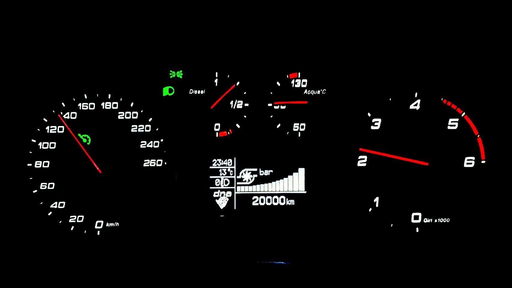

20000km. È un po' un momento importante. Primo tagliando prenotato.

E credo che una vettura che giri a 200km/h @3400rpm sia la riprova di quanto il motore sia veramente un capolavoro.
