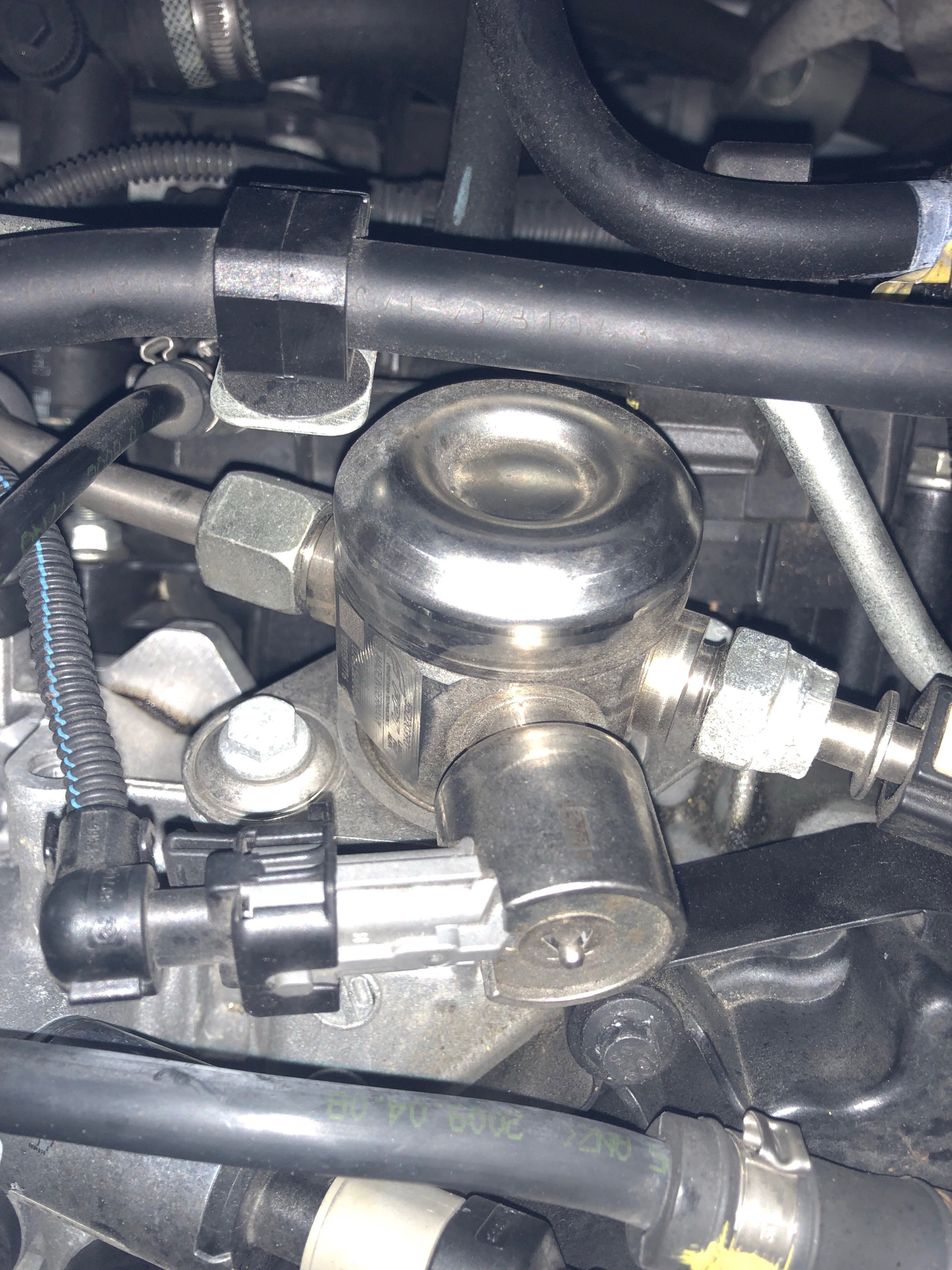

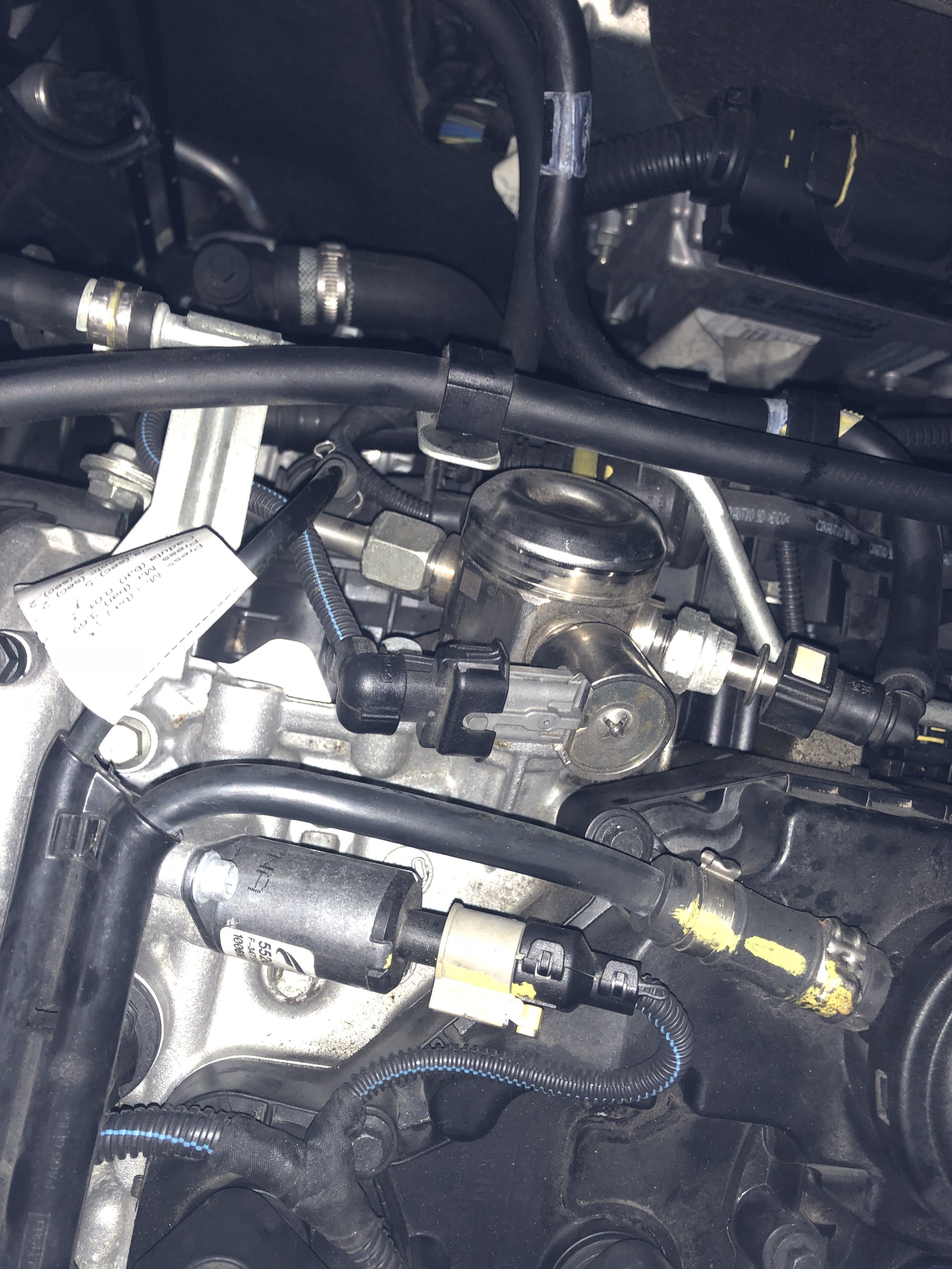

Potete dirmi come si chiama questo oggetto sulla foto dovrei cambiarlo
Pompa alta pressione .. 500 e passa euro .. perche devi cambiarla ?
Reactions: kormrider
Si fa più rumore quello che il motore sembra che c’è una pietra dentro
Quella fa rumore anche da nuova . Smontala e controlla il rullo che lavora sul albero a cam
Va bene questo fine settimana provo a farla
Che problemi hai ?
Innanzitutto ti ringrazio e cerco di spiegarti brevemente! Non parte subito, perde a volte colpi appena partita, mi ritrovo benzina nell'olio motore! Ho sostituito per ben 2 volte la guarnizione intorno al pistoncino della pompa ad alta pressione presso la Icom in quanto ho, purtroppo, montato il gpl. Quando fermo la macchina si scarica tutto il circuito e per farla ripartire devo ricaricare tutto a colpi di accensione e batteria (anche 8-10 volte!). La mia pompa è quindi modificata con un ulteriore ingresso gpl!
