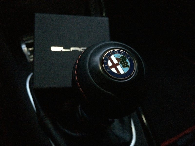

QUOTE=wosky;1083004]Ci sono riuscito !!! anche se si è rotto un piedino del vecchio pomello :(
Bellissimo!!! :)
Visualizza allegato 109785[/QUOTE]
Anch'io ho messo quel modello di quella marca, ma in allumino satinato e pelle; ormai son gia' due anni che lo uso. Molto bello anche questo tutto nero.
Puoi mettere una foto anche del tuo
ciao ma per la "siringa" come si fa? e per la parte interna del pomello originale bisogna tagliare o si svita?
cmq il primo è il più bello in assoluto
grazie :)
..si è proprio quello, il primo delle due foto. Occorre ordinarlo a " siringa " x le nostre giuliette; Per il pomello originale bisogna levare il coperchietto di plastica e all'interno c'è un dadino da sviatre e viene via tutto, con anche la molla che deve essere rimessa x l'altro pomello; devono fornire anche una bussola filettata da avvitare sull'asta del cambio, se no questo tipo di pomello non monta.
