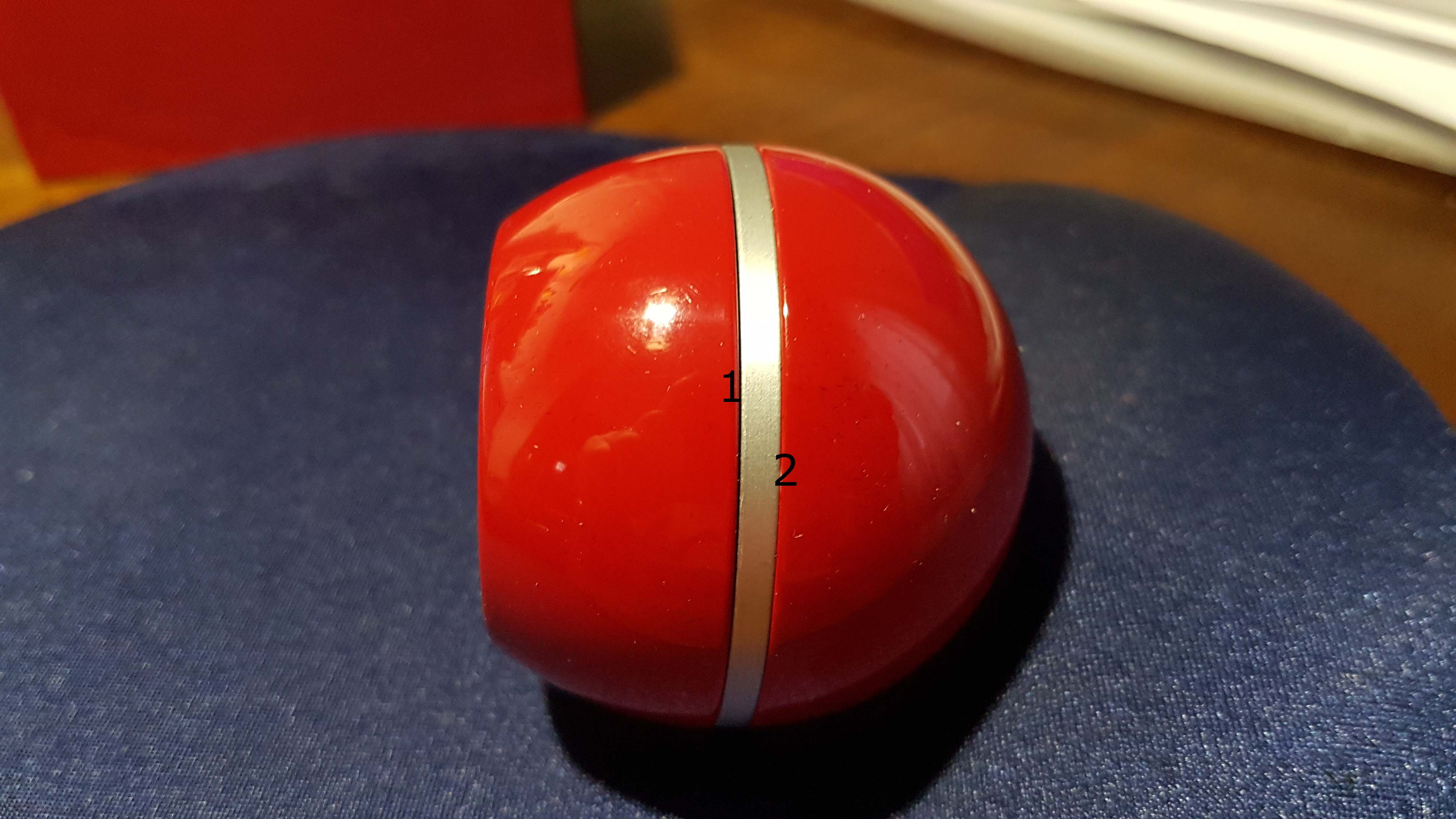

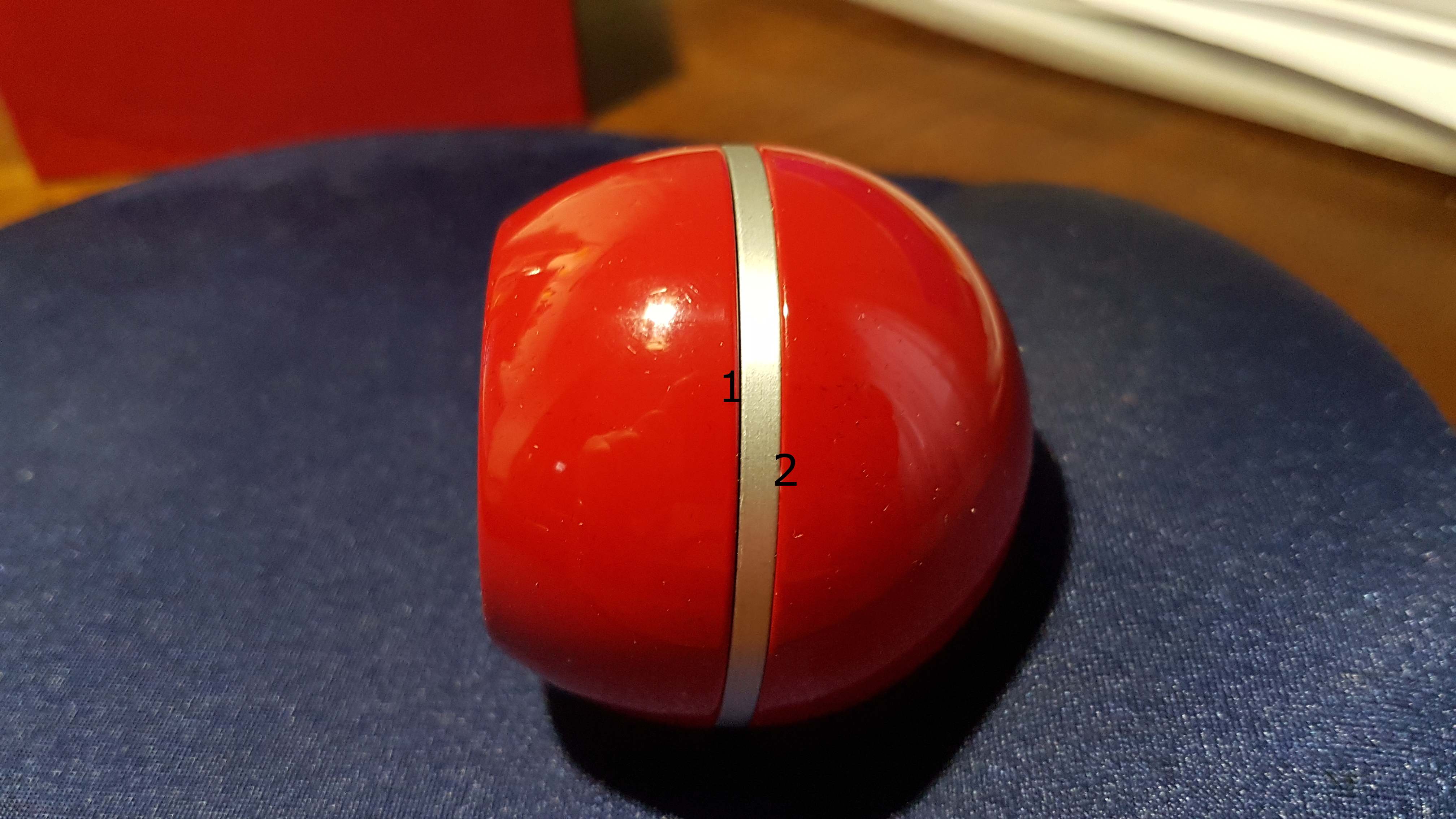

l mio dubbio è come fare a togliere la lente, specialmente sul pomello nuovo, non c'è un pertugio in cui entri uno spillo, ho paura a forzare, rischio di romperlo o rigarlo.
Guardate la foto del pomello nuovo, bisogna far leva o entrare con un cacciavite di 1mm? nel punto 1 o 2?

IVisualizza allegato 157172 l mio dubbio è come fare a togliere la lente, specialmente sul pomello nuovo, non c'è un pertugio in cui entri uno spillo, ho paura a forzare, rischio di romperlo o rigarlo.
Io quando ho tolto il vecchio per smontarlo ho fatto leva sul punto 2 la lente è ad incastro, ma potrebbe essere anche incollata.
usa un utensile. quello che si usa ad aprire un telefonino.......
no cosi é sicuramente non collato; solo incastrato.
