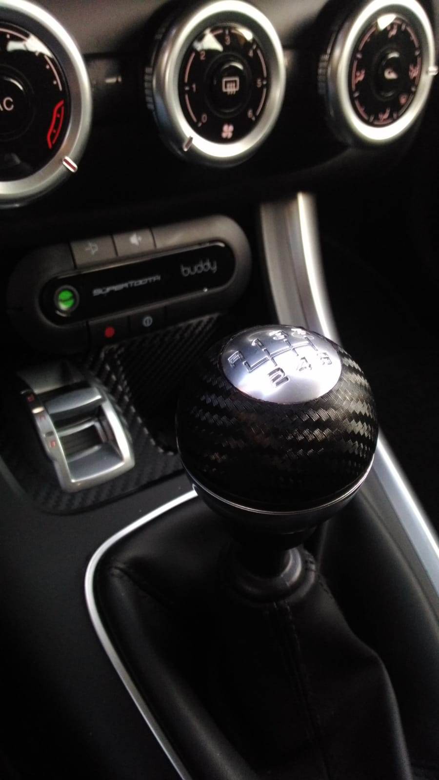

Io dopo averlo verniciato di rosso (la sola calotta superiore), mi son stancato e l'ho rivestito in pellicola.
E' uscito molto bene, ma c'è da farlo con molta pazienza.

Ciao Ciccio, non ho grandi consigli da darti. é il classico sistema con cui si applicano le pellicole di questo genere, molta pazienza e phon per termoformare la pellicola. conviene però sagomare precedentemente la forma del pomello, nel senso che essendo una superficie sferica e parecchio pure, devi considerare di applicare una cosa che in piano ha la forma di una mezza luna. E' difficile da spiegare, ma se cerchi di preparare la pellicola senza staccare l'adesivo, capisci che dico.
P.S. se la pellicola non è buona, cosa molto facile, date le pellicole infime che girano, tenderà a staccarsi, e difatti pure la mia ci ha provato, ma ho messo sui punti di giunzione un sottilisimo (veramente poco) filo di attack.
Grazie della spiegazione, infatti non sembrava facile,se lo devo fare meglio che lo faccia uno più paziente di me!
