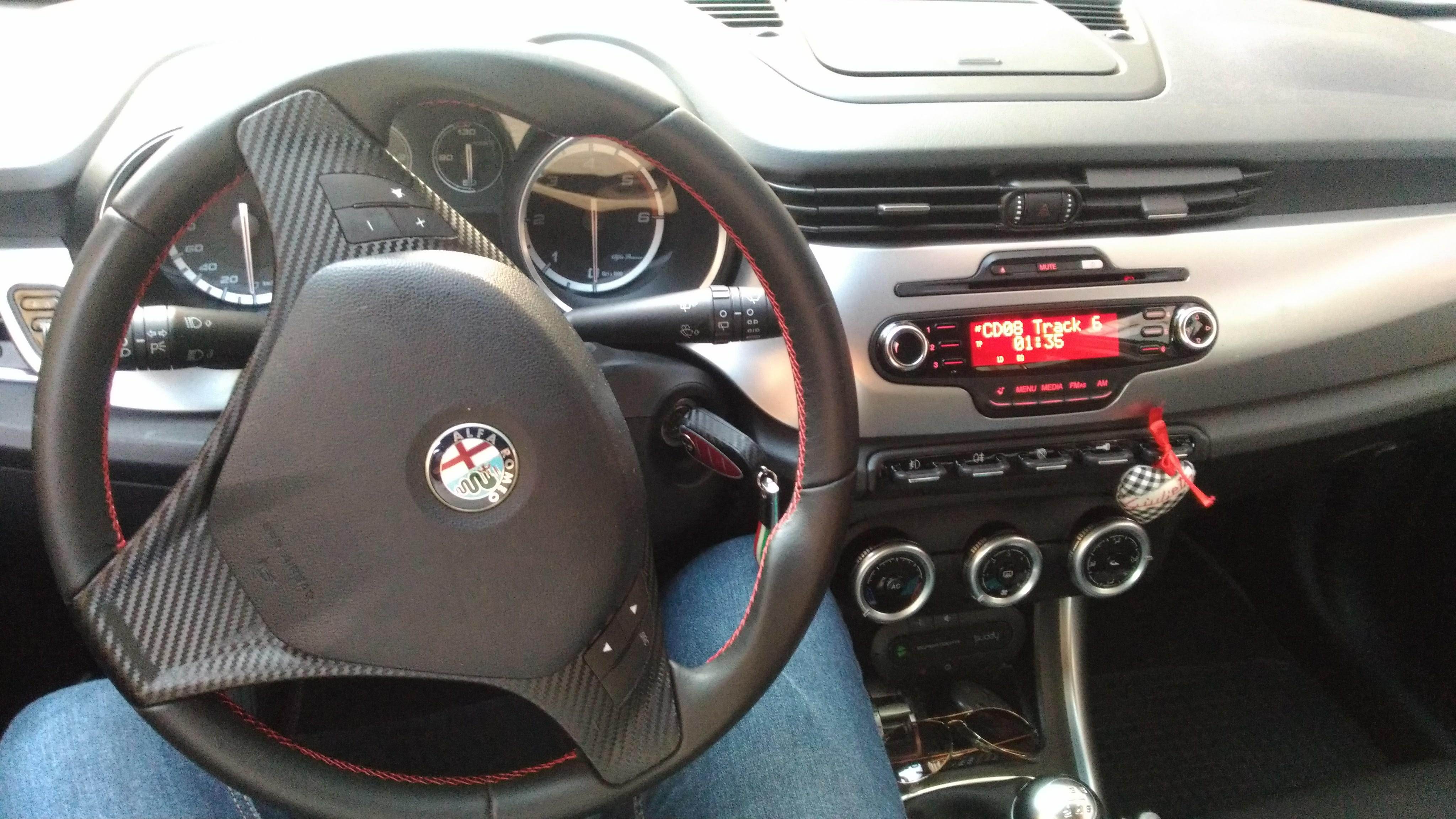

Io ho wrappato anche il volante e anche li c'è da impegnarsi, ma viene fuori un lavoro niente male.

Io ho wrappato anche il volante e anche li c'è da impegnarsi, ma viene fuori un lavoro niente male.Visualizza allegato 204811
Grazie per i consigli , cercherò di non fare danni :). Lo sterzo l'hai smontato ? Perche non ho idea di come smonta
Ovviamente devi rimuovere la cover del volante: 4 viti dietro. Due sotto la razza principale e una su ciascuna razza laterale.
Il tutto va fatto in sicurezza e con batteria staccata, perche dovrai chiaramente rimuovere per primo l'airbag.
Se non sei pratico o non ti senti in grado, non farlo e rivolgiti a qualche esperto.
