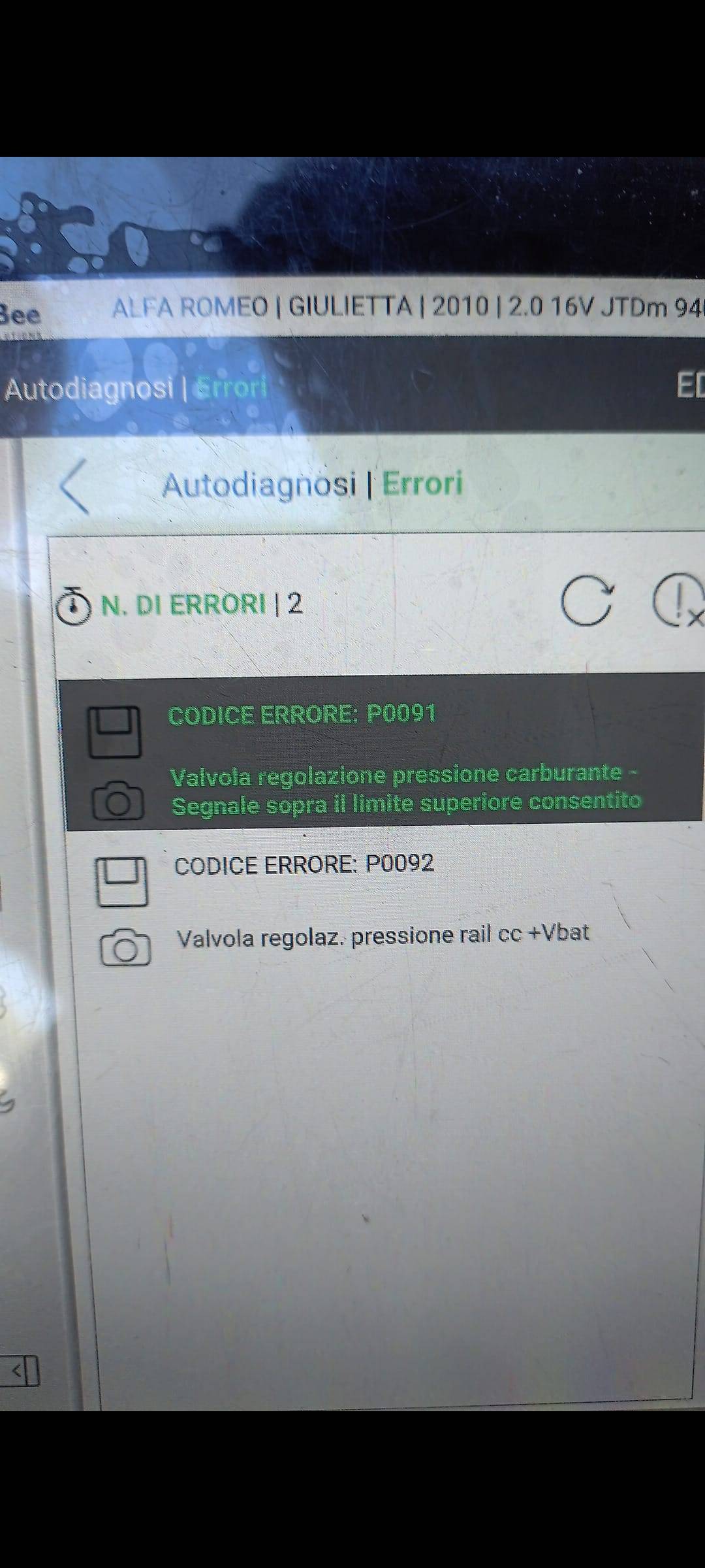

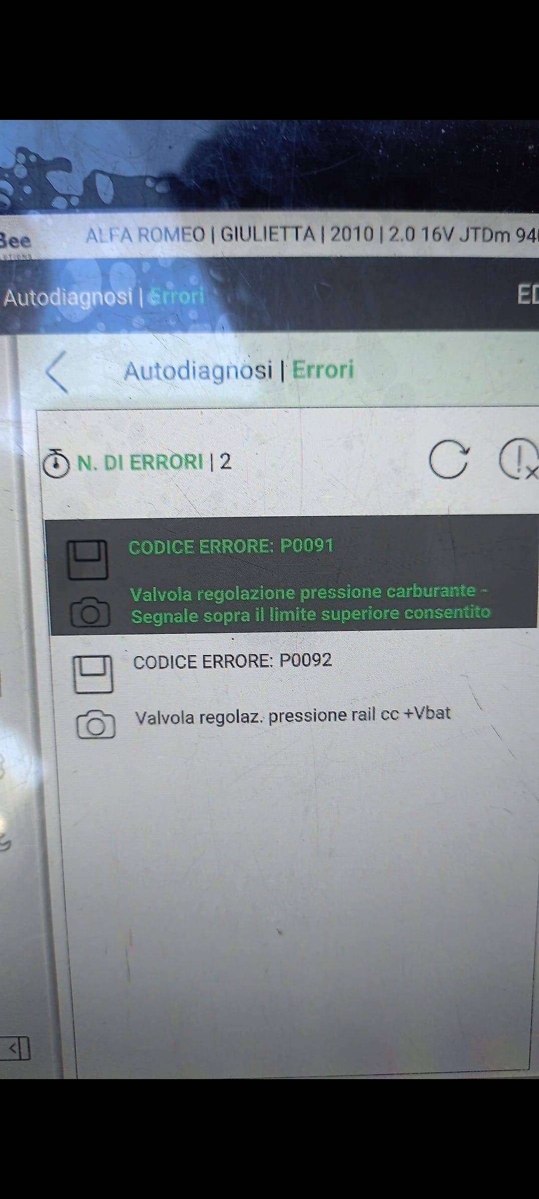

#8
    167.1 KB · Visualizzazioni: 216
    167.1 KB · Visualizzazioni: 160
