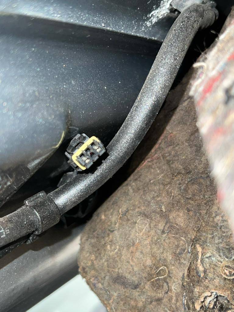

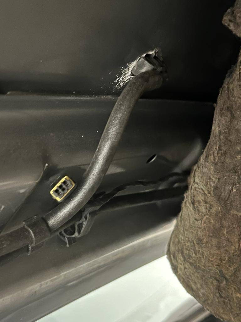

Ciao a tutti, non ho trovato un thread specifico sul lavacristalli della GT quindi scrivo qui.
Come avevo introdotto alla presentazione uno dei difetti della mia bella GT è che non funziona il lavacristalli, in questi giorni ci sto mettendo mano per capire se sia la pompa, ma la cosa strana è che a fanali accesi (ho gli xenon) il diffusore sinistro del fanale è l'unico a funzionare e spruzzare acqua.
Quindi a fanali spenti non funziona nulla, non si sente nemmeno il rumorino classico della pompa. A fanali accesi funziona solo lo spruzzo di sinistra. Ma non è lo stesso motorino e vaschetta a comandare tutto?
Infine ho trovato questi connettori che passano sotto il cofano a fianco dei diffusori staccati, qualcuno sa a cosa servano?

Spinotti mai visti. I lavafari funzionano solamente con i fari accesi. La vaschetta ha due pompette di comando: una per i fari una per il vetro. Il tuo problema è il tubicino che va al faro destro oppure direttamente l'ugello che deve essere ostruito dal calcare. Armati di spillo fine, viakal oppure meglio ancora di WD40 e prova a fare qualche dialisi allo spruzzatore e al tubicino che gli arriva.
Per sicurezza, ti consiglio di rimuovere direttamente tutto lo spruzzatore e di lasciarlo in ammollo mezza giornata o una notte intera a bagno maria nel WD40. il mattino seguente gli punti il becco della pistola del compressore nella parte dove si innesta il tubicino e soffia.
