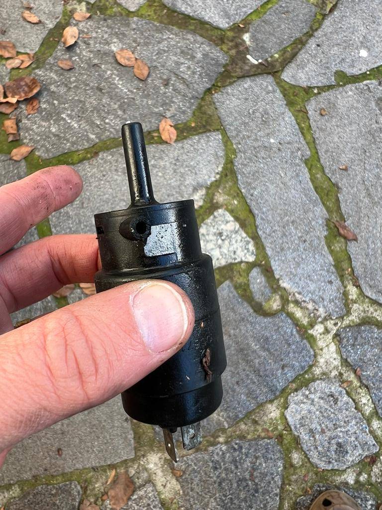

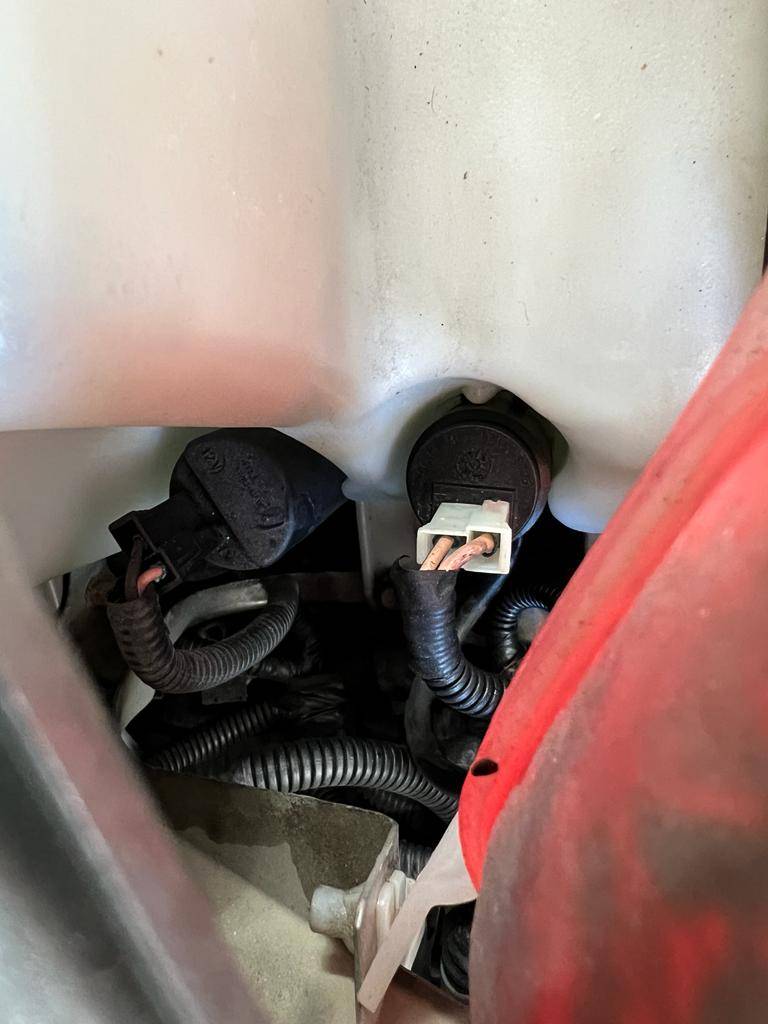

Ho sostituito il motorino della pompa del lavavetri. Per altro la plastica era cotta, appena l'ho toccato si è spezzato il manicotto d'uscita. Ne ho approfittato per sostituire anche una parte del tubicino. Ora funziona tutto perfettamente come da video.
Comunque, se dovesse interessare ad altri, i motorini sono due per la versione con fari allo xenon. Quello di destra va ai vetri, mentre quello di sinistra ai fari.
