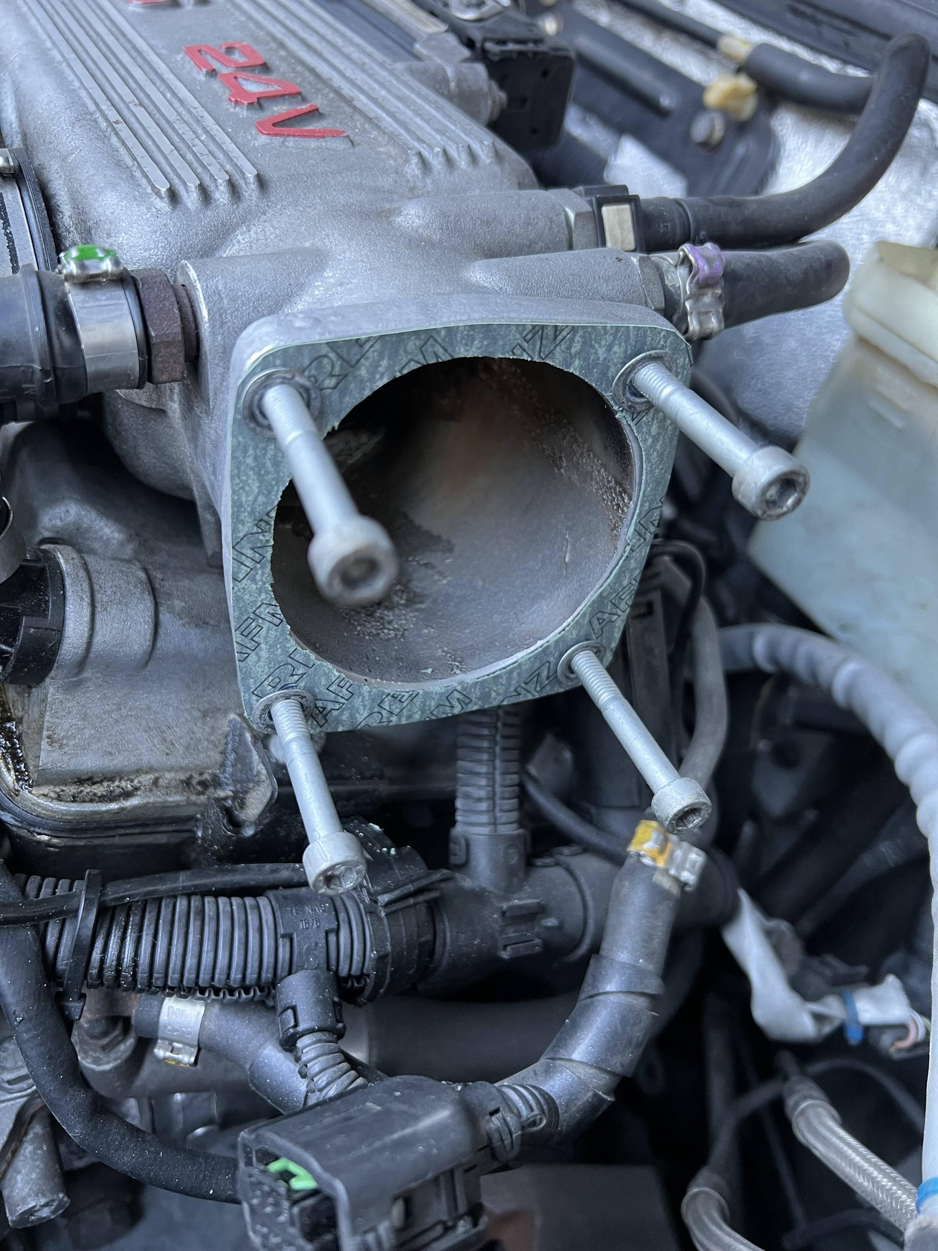

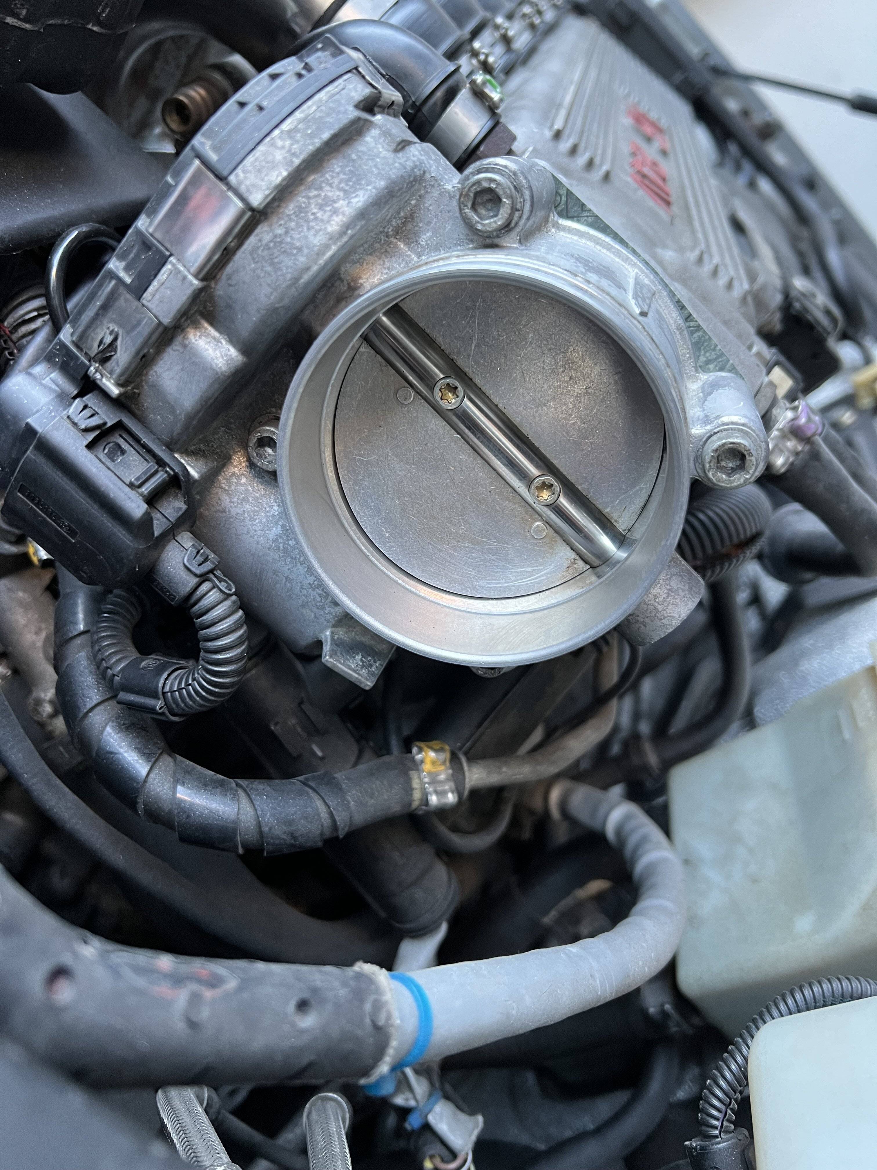

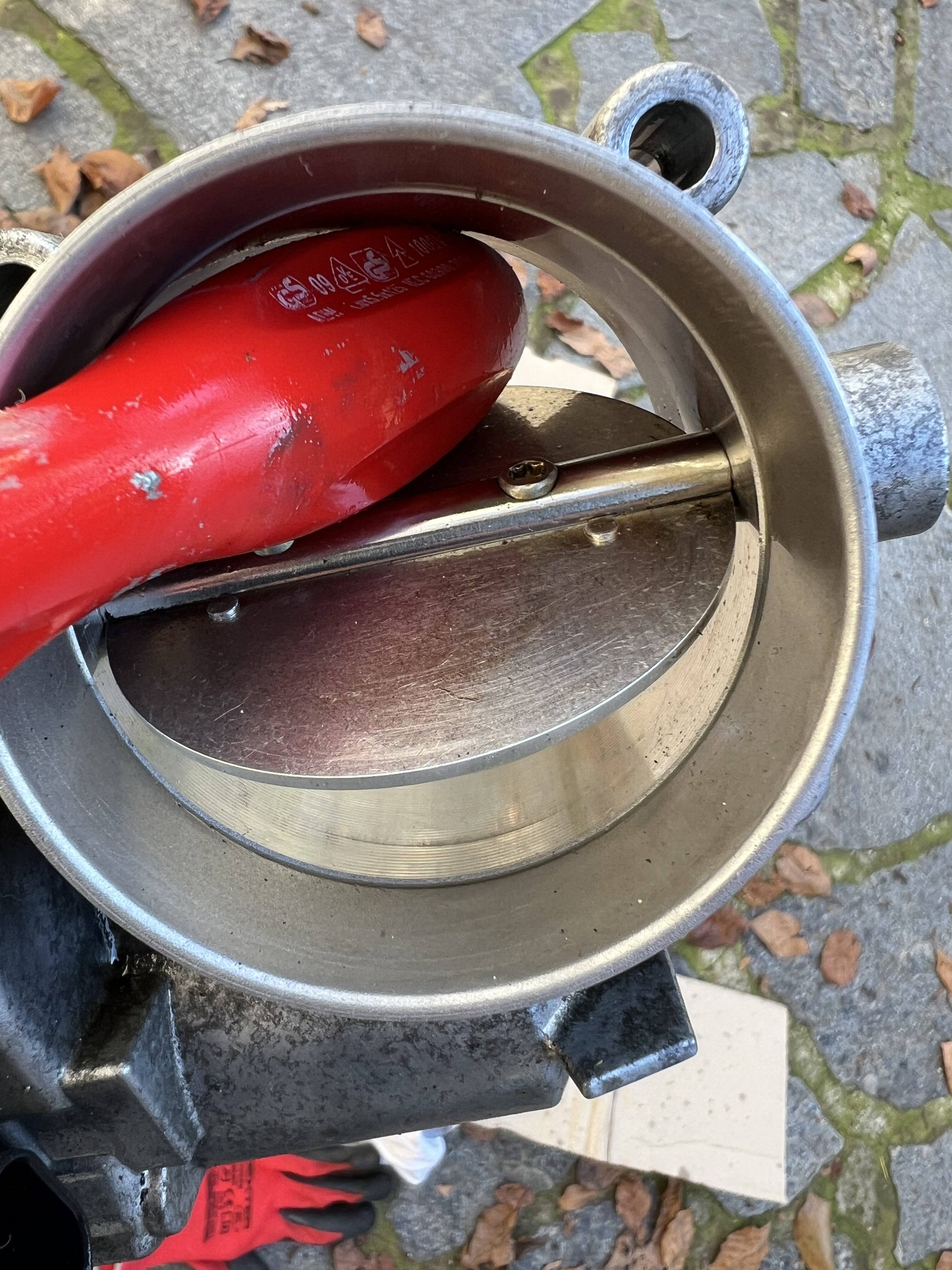

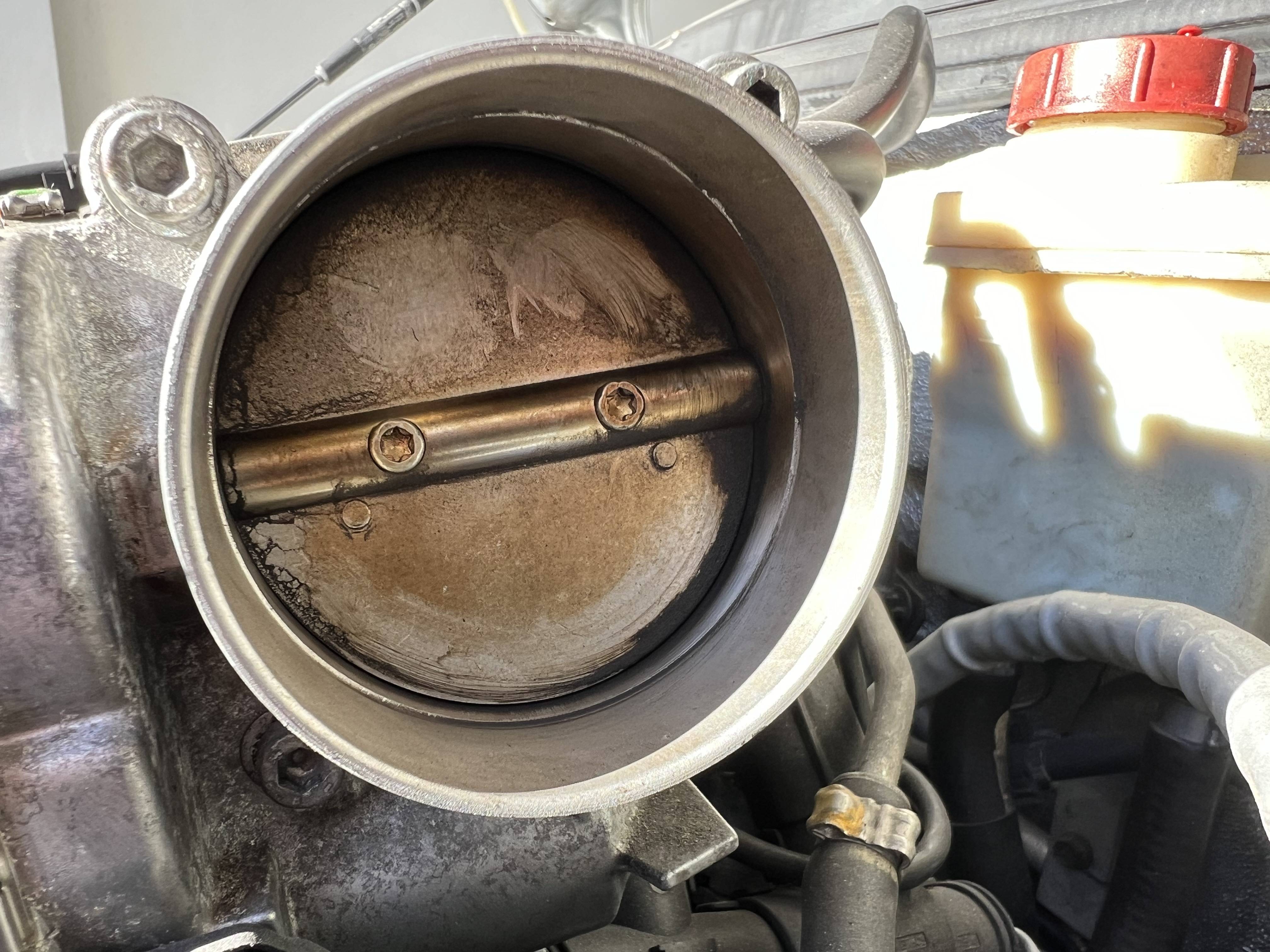

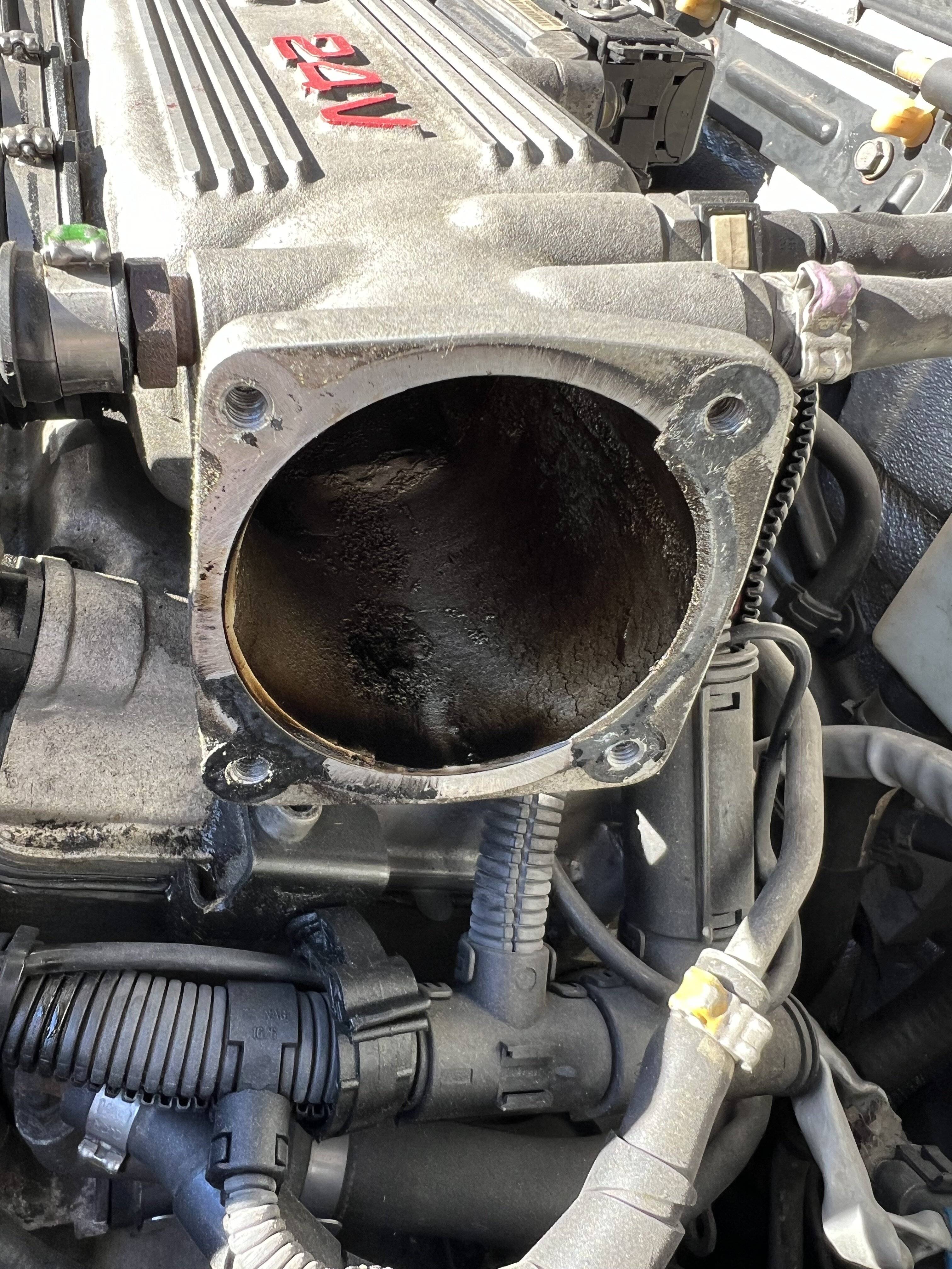

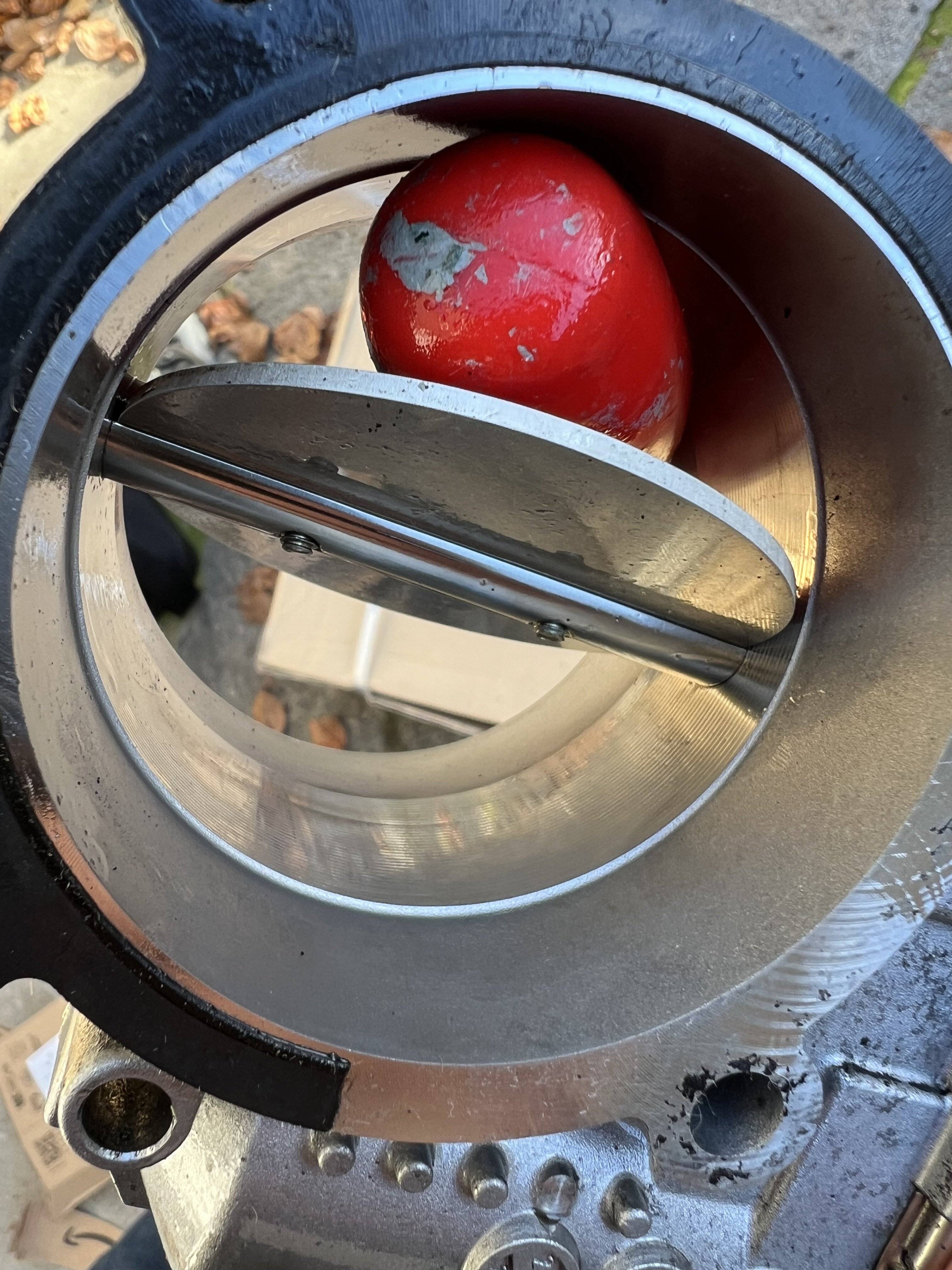

Ho dato anche una bella pulita al corpo farfallato. Il minimo sembra tornato molto regolare e la risposta dell’acceleratore è molto migliorata ma ha ancora un po’ di ritardo, una sorta di “scalino” in decelerazione. Come una seconda forza decelerante dopo 1 sec e 1/2 dallo stacco.
Vedrò di farla vedere al mecca quando cambio la marmitta, non vorrei fosse in qualche modo legato al buco che ho sotto o alla risposta della centralina.

Andrebbe fatto il riapprendimemto con la strumentazione diagnosi. Un ulteriore consiglio è quello di sostituire le tre sonde lambda. Miraccomando originali bosch. Idem il debimetro. La lancetta della temperatura si piazza fissa a 90°C e ci rimane ferma anche in marcia?
