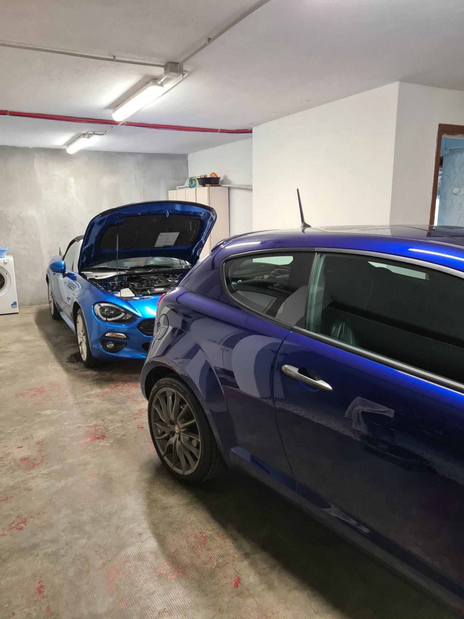

Ad inizio settembre c'è stato il passaggio di consegne tra Mito e 124.

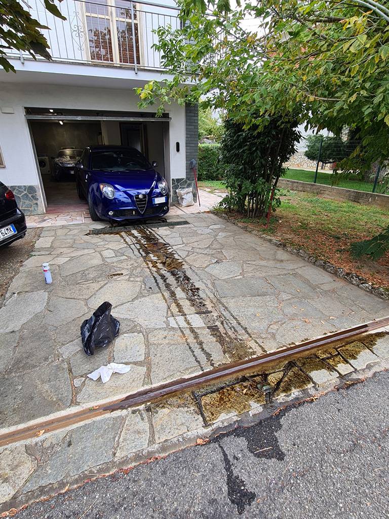

Peccato che la Mito non abbia gradito molto il risveglio :rolleyes:
Immagine terrificante, olio ovunque. Si era tranciata la guarnizione del filtro dell'olio (tagliando fatto in autonomia e si vede che non sono di professione un meccanico 😅), probabile una mia non lubrificazione corretta nonostante l'avessi unta. Resta un mistero.
Così la Mito si è fatta un giretto in carro attrezzi, una mezza giornata d'officina ed è tornata con me come fa ormai da 7 anni suonati.

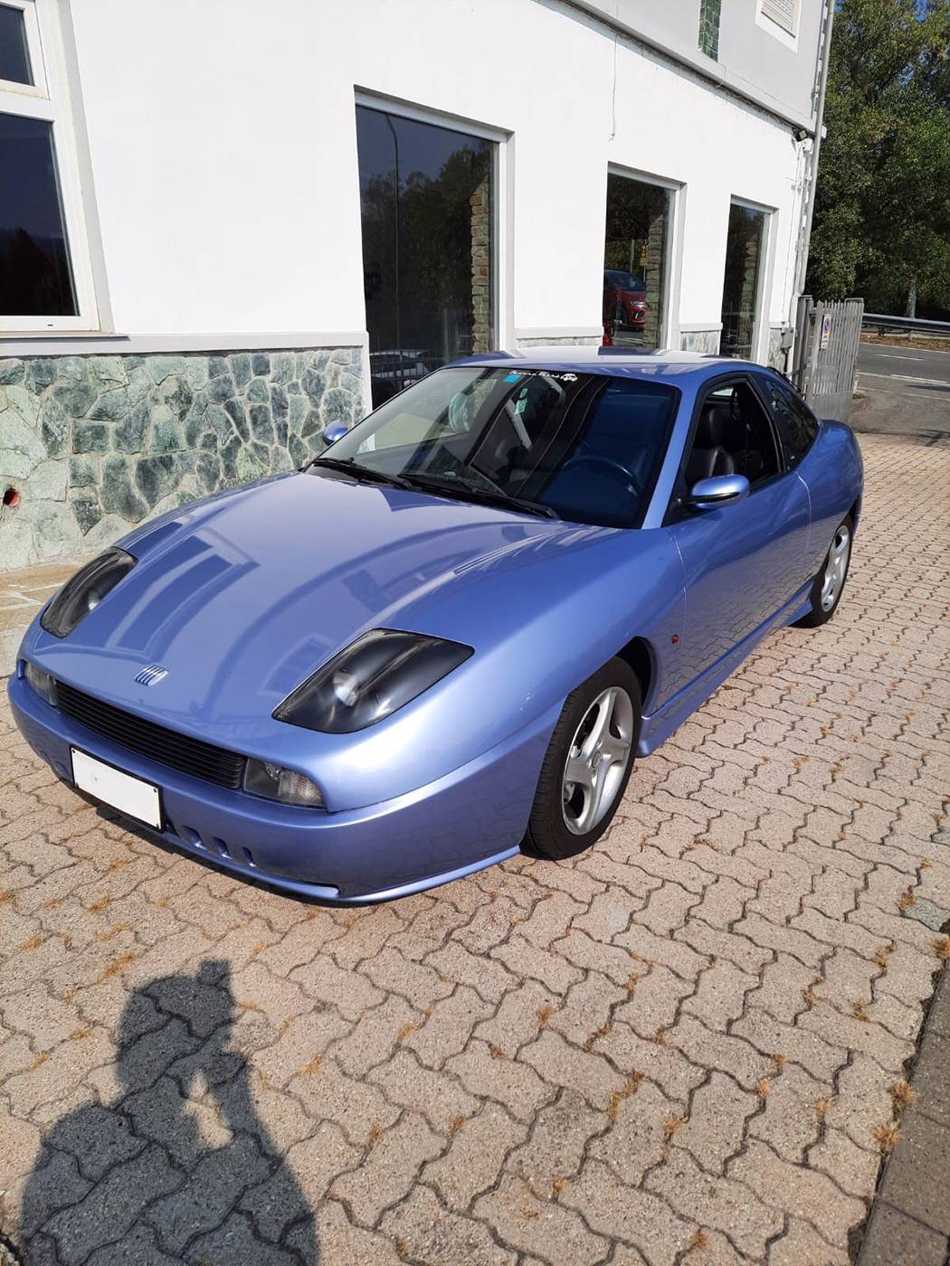

E quindi? E quindi... mi son partiti brutti pensieri 🤣pensieri relativi a portare a casa una terza macchina, a questo giro d'"epoca" o "youngtimer"; così mi son messo "di buzzo buono. Unico criterio, che sia italiana 😅 ma il ventaglio di scelta è stato piuttosto ampio.
Poi ho visto lei, su Autoscout... e ho perso la testa. Così dalla settimana prossima la Mito e la 124 avranno una sorellona maggiore, sia come anni, è del 1998, sia come motore. Ebbene si, il famoso 20v turbo con i suoi famosi 220cv.
Seguiranno aggiornamenti qui oppure le aprirò un thread dedicato in "off topic" in quanto non è Alfa, ma siccome c'è qualche lavoretto da farle vorrei tenervi aggiornati. Anche per presentarvela meglio, in dettaglio 😎

Ma l'olio dalle beole è venuto via??? Ti servirà l'acido per il lavaggio del granito. Quando facevo il marmista era l'unico prodotto in grado di rimuovere decentemente l'olio assorbito dalla pietra.
Reazioni: Alex E444R
Ciao, eheh, bella domanda... 🤣
Non nascondo che eravamo più preoccupati per l'auto. Recuperata lucidità e rimessata in box la Mito, ho cosparso tutto di sabbia/terriccio fine. Due giorni in posa, poi ho spazzato e passato Ductile (All Purpose Cleaner Labocosmetica) diluito 1:4 ed agitato con una scopa malridotta. Poi idropulitrice con dispositivo rotante apposta per pavimenti.
Mentirei a dire che son perfette, ma si nota solo se sai cosìè successo, altrimenti no ;)
