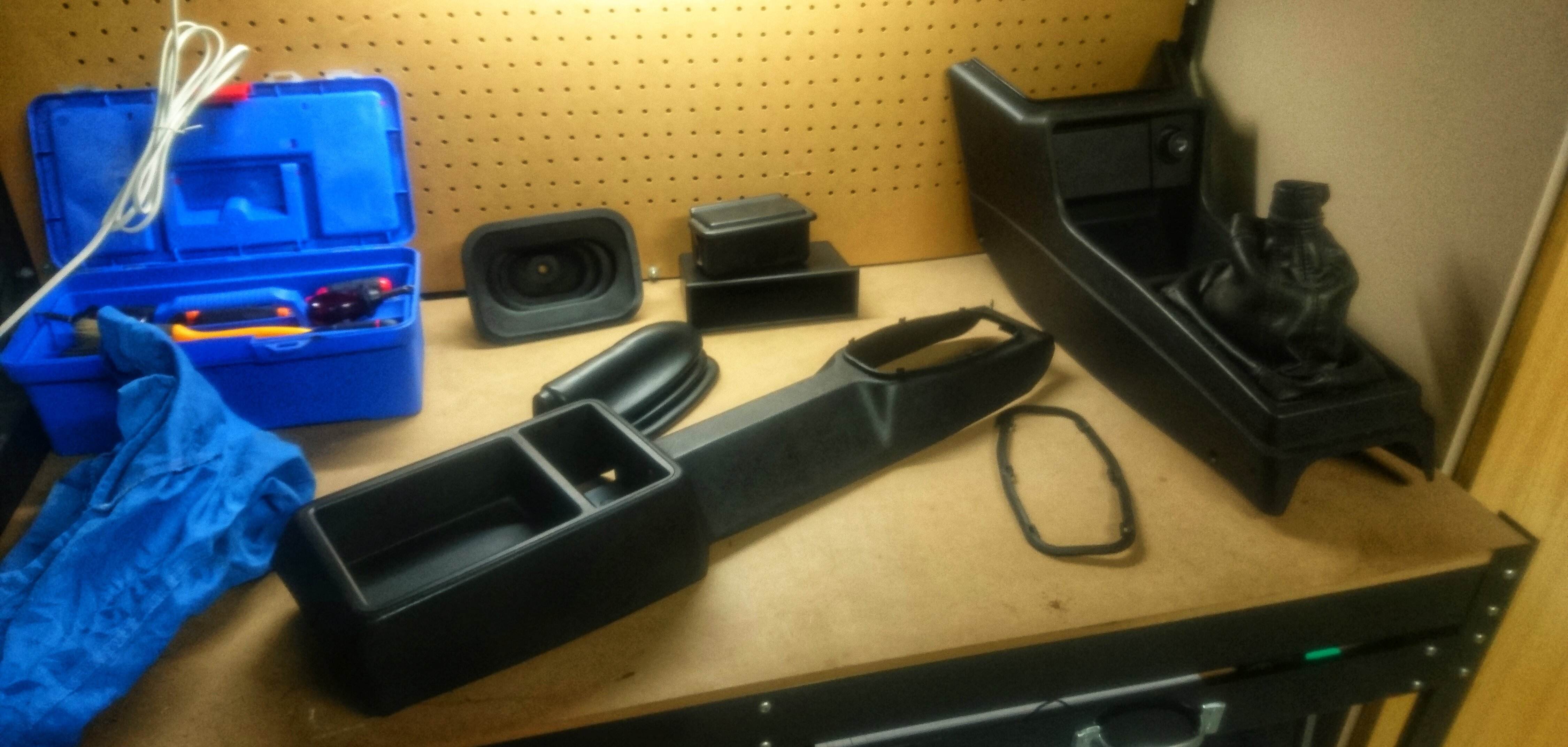

Smontaggi e pulizie in corso :D
Io le parti che riuscivano ad entrare le mettevo in lavastoviglie
con un programma medio/leggero , venivano una favola ....
oppure le lavavo nella vasca da bagno sotto l'acqua calda
con una spugnetta e sapone per i piatti , naturalmente la
spugnetta dalla parte che non gratta ;)
...capperi! :eek:
vecchie plastiche nere con disegni rilievo...anche no! io cerco di essere il più delicato possibile e tu mi tiri in ballo la lavastoviglie?!?
acqua calda con diluito sapone liquido neutro :cool:
ci metto un pò ma niente danni finora
la pelle della cuffia cambio ha qualche taglio ma comunque è integra, la sto reincollando al telaietto

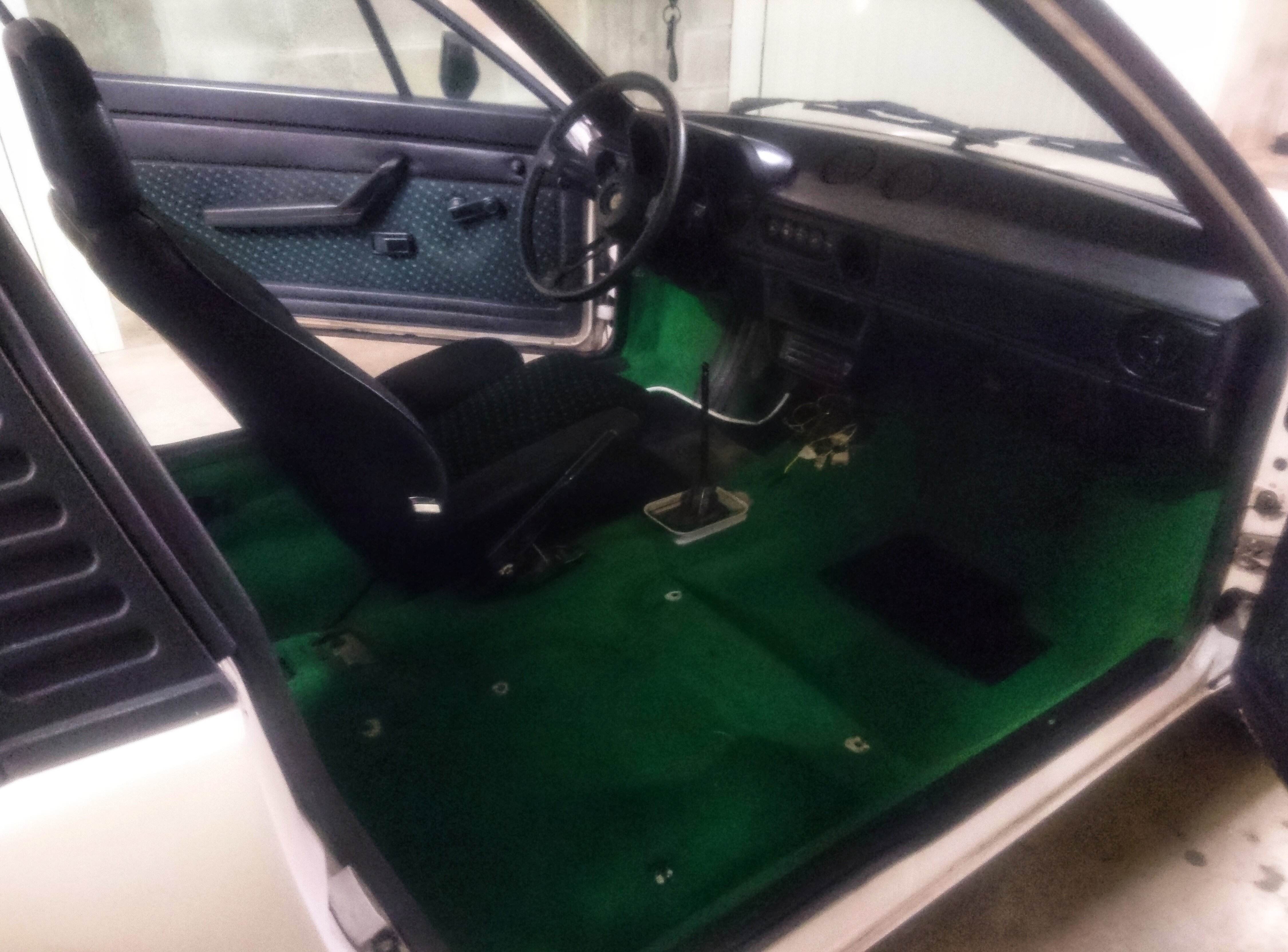

man mano faccio posto in garage e smonto qualche altro pezzo, lo pulisco/sistemo (se posso) poi passo oltre...vediamo fin dove arrivo...
...dopo le feste prendo appuntamento in officina per proseguire coi lavori meccanici...mi sa che gliela porto mezza smontata :p forse gli lascio il sedile di guida :D:D:D
...ormai son partito! :eek::rolleyes::D
Non intendevo il lavaggio con ammollo per pentole incrostate :)
Ne ho lavate parecchie di parti in plastica e son sempre venute perfette ;)
