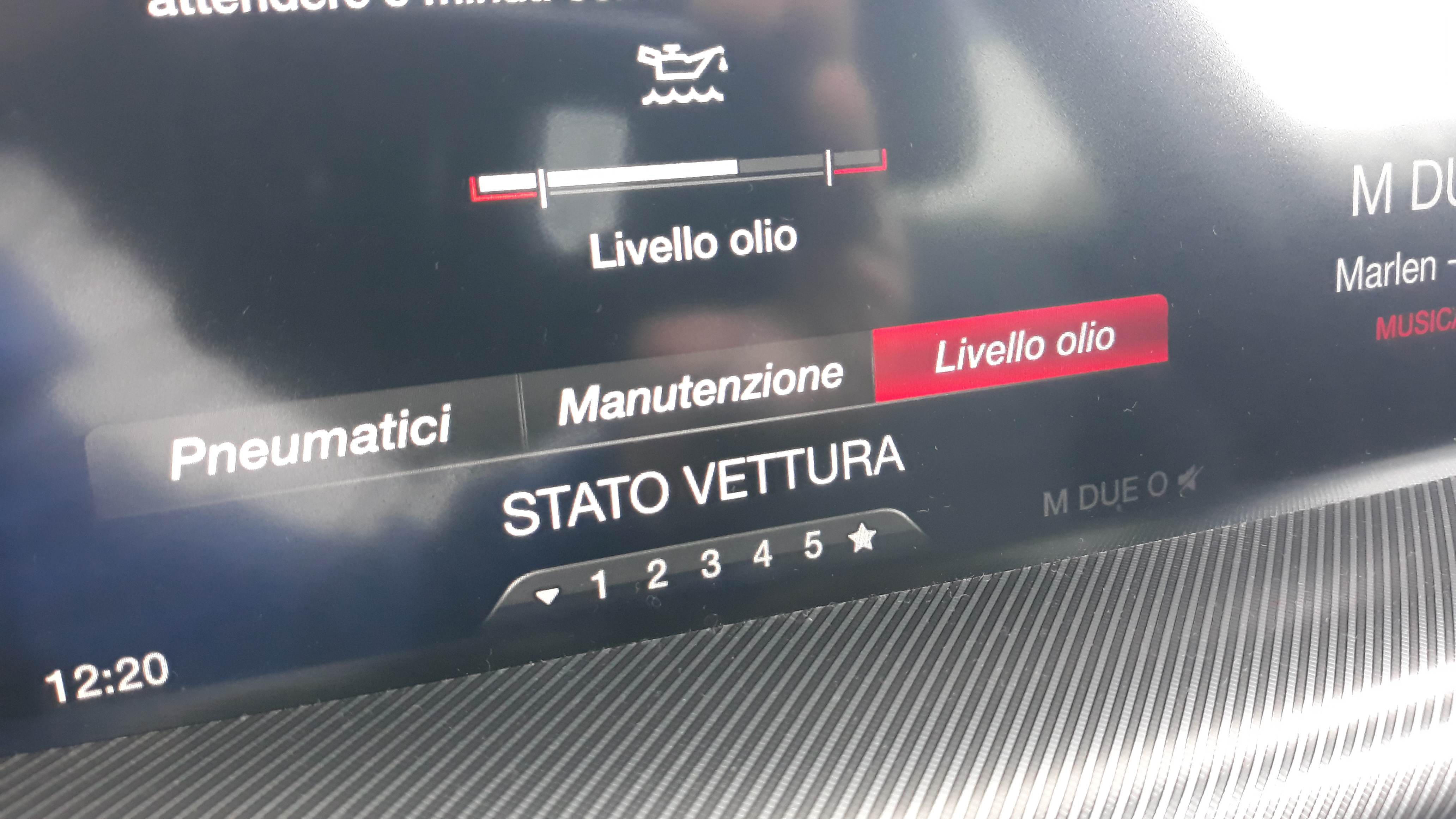

Ciao a tutti,
Venerdì 6 Marzo ho fatto il primo tagliando (cambio olio e filtro con 11600 km e un anno di vita), quando sono ripartito ho trovato il livello dell'olio inferiore rispetto al livello abituale precedente (tendente alla tacca del massimo). Anche oggi, a distanza di 3 giorni e dopo aver utilizzato la vettura nel weekend, il livello risulta il medesimo di Venerdì.
Domanda: è normale questo livello o hanno messo troppo poco olio? Grazie in anticipo, vi allego foto livello.
Controlla dallasticina,non vorrei che non misura bene elettronicamente,ma se così fosse allora manca un po d'olio
Il benzina non ha l'astina dell'olio.
