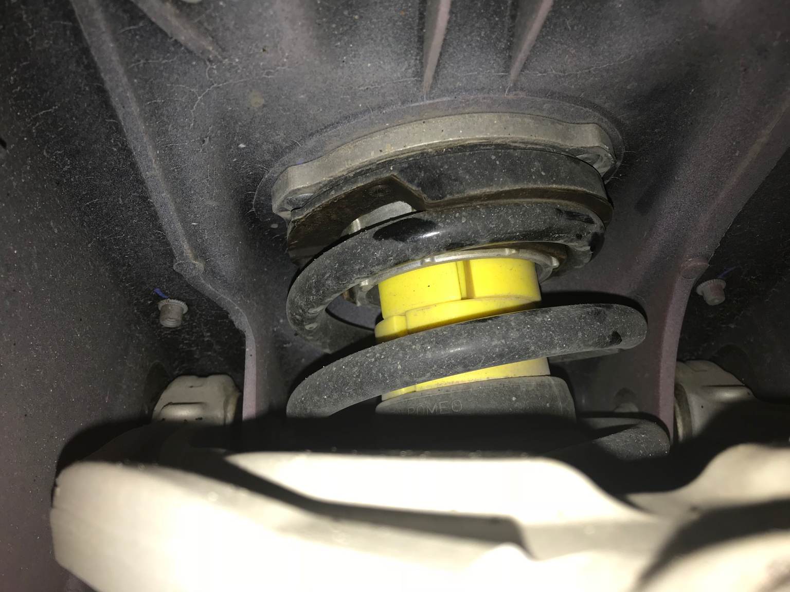

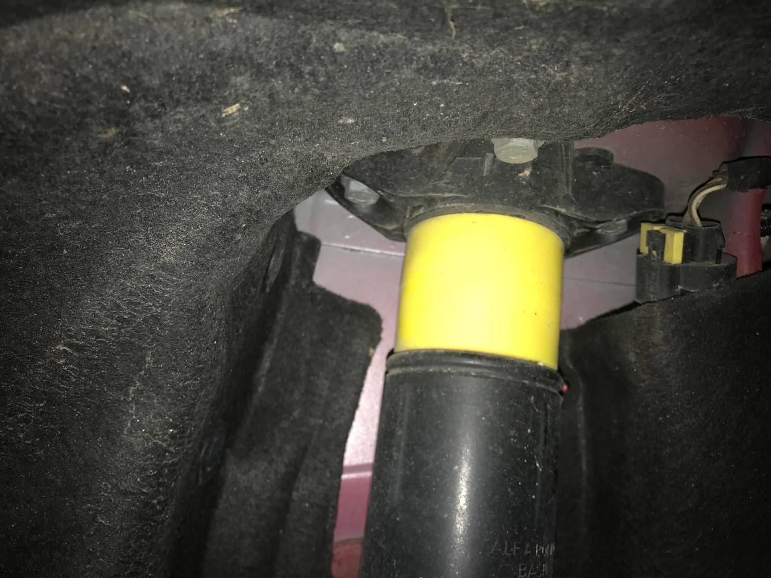

Si, come dice l'amico Clud sembra un po' "alta".
In passato ci furono Giulia Q alle quali avevano lasciato i tamponi di trasporto, diavolerie che impediscono all'auto di "toccare sotto" su bisarche e carico-scarico durante il trasporto. Vanno tolti finito il loro scopo ma a qualcuno vennero lasciati per...errore.
La Stelvio, anche Q, non dovrebbe correre il rischio di "toccate" e quindi non dovrebbe avere i tamponi.
Ma siccome costa poco controllare ecco dove sono sulla Giulia (in giallo).

Grazie! Le foto che ho allegato sono del concessionario quando gli hanno consegnato l'auto. Mi ha detto che servivano altri giorni per prepararla, ergo la consegna lunedì. Per la precisione, il loro intervento è oggetto di prestazione fatturata (ma parliamo penso degli ulteriori extra). Rdv lunedì!
