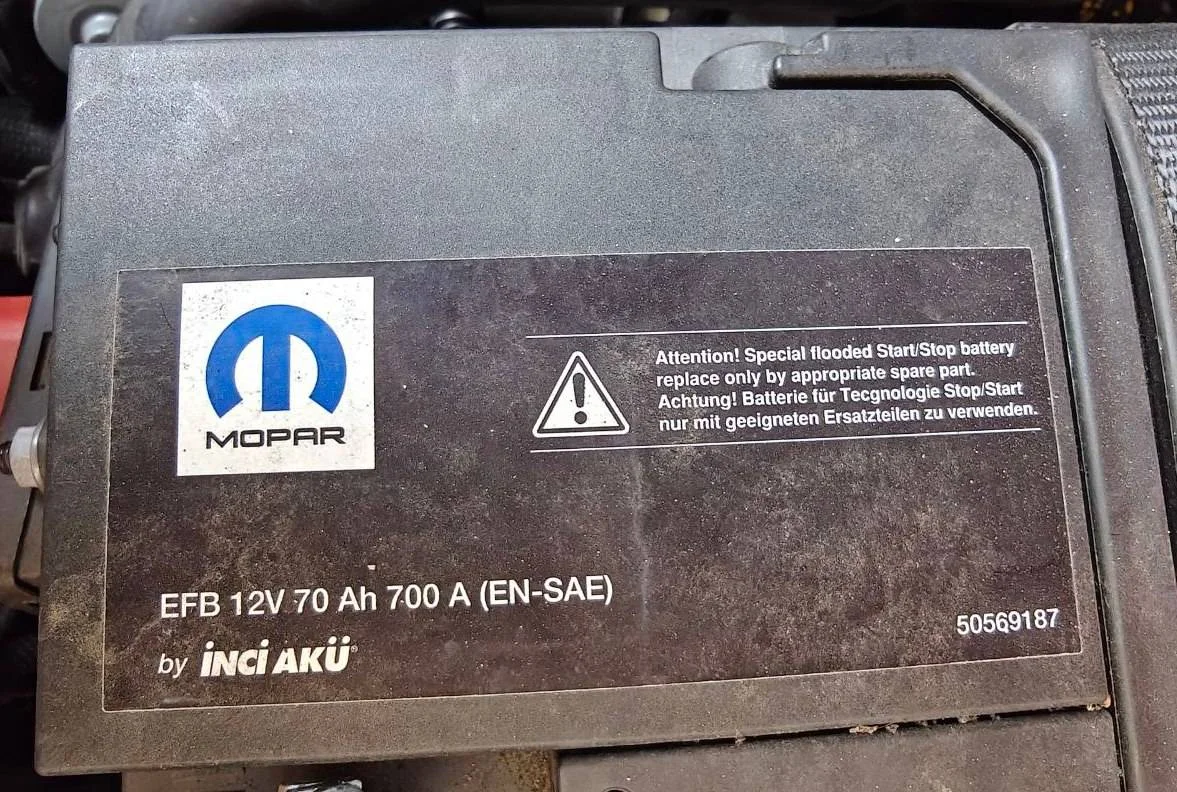

…… bhe il marchio ha un nome mai visto , arrivano da non so dove ( forse Turchia se ricordo bene )…… avrò preconcetti ma una bella bosh varta o fiamm le preferisco
