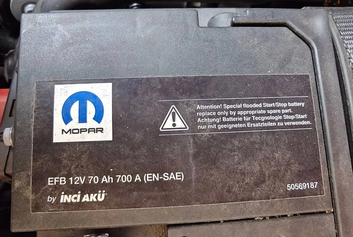

riprendo questa discussione...
facilmente a breve andro' a sostituire la batteria alla mia tonale.. (prima che mi lasci a piedi..
riguardando la foto.. la mopar da una batteria di provenienza Yuasa (ottime per moto) ma non sono propio loro infatti leggendo sull etichetta ce scritto inci aku ... ma sembra un affiliata o sottomarca.. dovrei documentarmi meglio.. provenienti dalla turchia.. mentre le Yuasa sono giapponesi..
comunque mantenendo lo stesso brand o migliore ho trovato le Yuasa ma con 75 ah al posto della 70 allego link
Ci scusiamo per l'interruzione. (link funzionante)
mentre le inci aku praticamente l'originale si trova con amperaggio leggermente superiore 72 ah e con spunto leggermente inferiore 680A e soprattutto difficile da trovare in europa... allego link
İnci Akü 72 Ah EFB 12V
la mopar si trova con ampere superiori 760A ma e' solo lo spunto (e guardando l'etichetta sembra prodotta in spagna ) made in ES allego link..

detto questo cerco un parere anche vostro.. cosa prendereste originale.. italiana.. ecc. ecc..
calcolando che in alfa romeo vi daranno la mopar identica a quella che ho linkato..
allego la foto in prima pagina (che e' uguale alla mia)
Visualizza allegato 294867

Attenetevi agli Ah “originali”….. viceversa c è la possibilità che sorga qualche problema , sopratutto su un auto come la tonale che ha un “precario” equilibrio della parte elettronica
Una bosh , fiamm, varta o anche optima ma andrebbe trovata di pari caratteristiche

l'originale e' di dubbia provenienza.. ed ha lo spunto piu altro 760 come le altre italiane che ho elencato..
