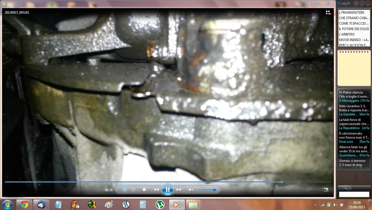

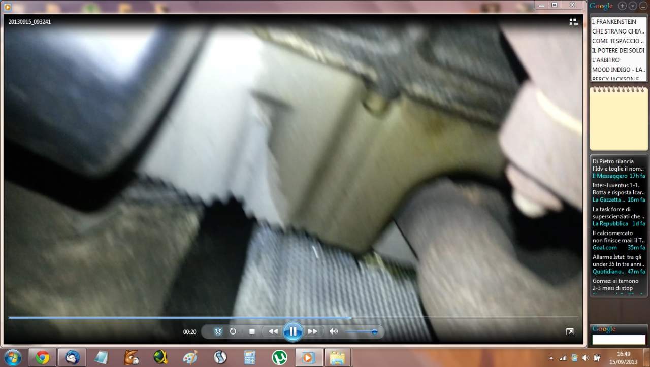

Ragazzi oggi ho di nuovo infilato la videocamera nel motore e ho scattato qlk foto della situazione "perdita olio"
Il risultato è stato peggiore di quello che mi aspettavo...
Il meccanico Alfa mi consigliò di non "preoccuparmi molto" però in effetti mi sembra proprio tanto olio che perde!!!
Ormai capirai tra un mese e qualcosa la fermo...
Anche se la cosa mi preoccupa un po' :(
A me sembra olio motore, no olio cambio...
Quale potrebbe essere il paraolio inciminato?
Il meccanico Alfa mi disse i "tappi dei controalberi" ma che sono questi misteriosi?
Quanto è preoccupante la cosa?

3000km ed è al massimo nonostante appunto tutti sti km di trasudazione?!?! Mi pare sempre piu strano.. Controlla l'olio del cambio... Se anche quello è apposto allora si è punto e a capo.. Bisogna capire realmente di che si tratta..
"i tappi dei contralberi" non sono altro che i para-oli degli alberi stessi (sono gli stessi che hanno gli alberi a camme per capirci)
il contralbero è azionato da un "ruotismo" dentato e siccome l'asse dell'albero
si trova all'interno del basamento, all'esterno sul monoblocco è parato da un para-olio.
vanno cambiati.
Filosoficamente io non tollero perdite di nessun genere, di qualsiasi tipo, io sarei per risolverla ora in modo definitivo.
