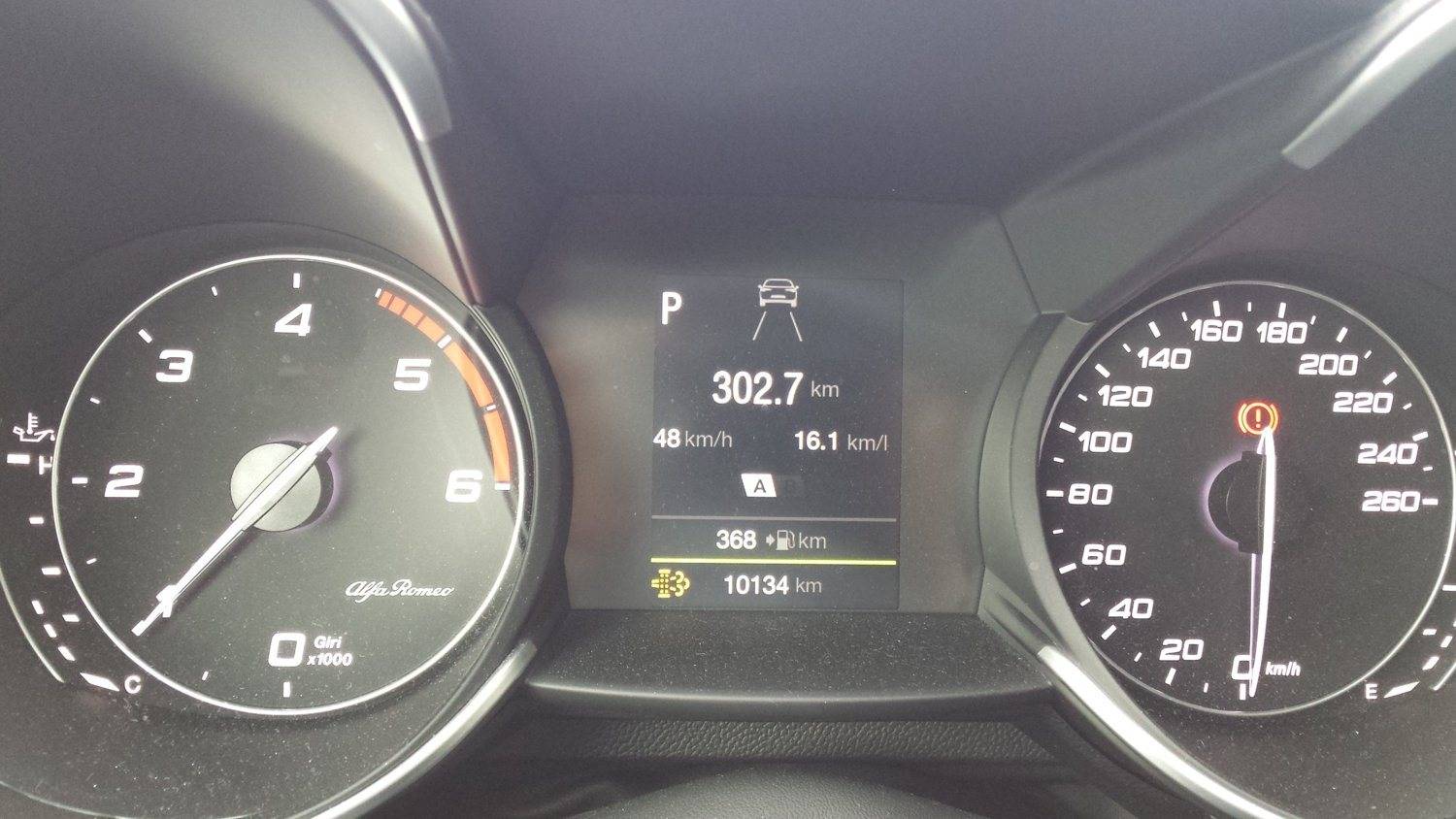

Perchè se non erro dopo tre volte che si blocca ( senza volerlo perchè non ci si accorge ) la rigenerazione dovrebbe accendersi la spia
#100
Che dovrebbe essere questa.
A me fortunatamente non si è mai accesa
