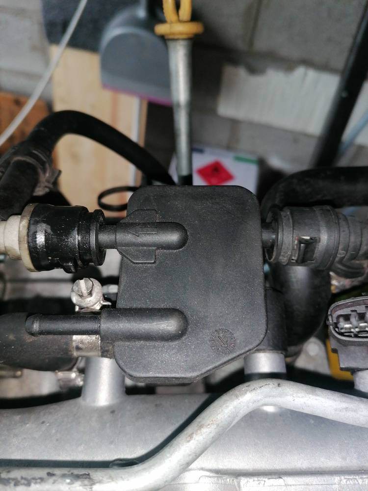

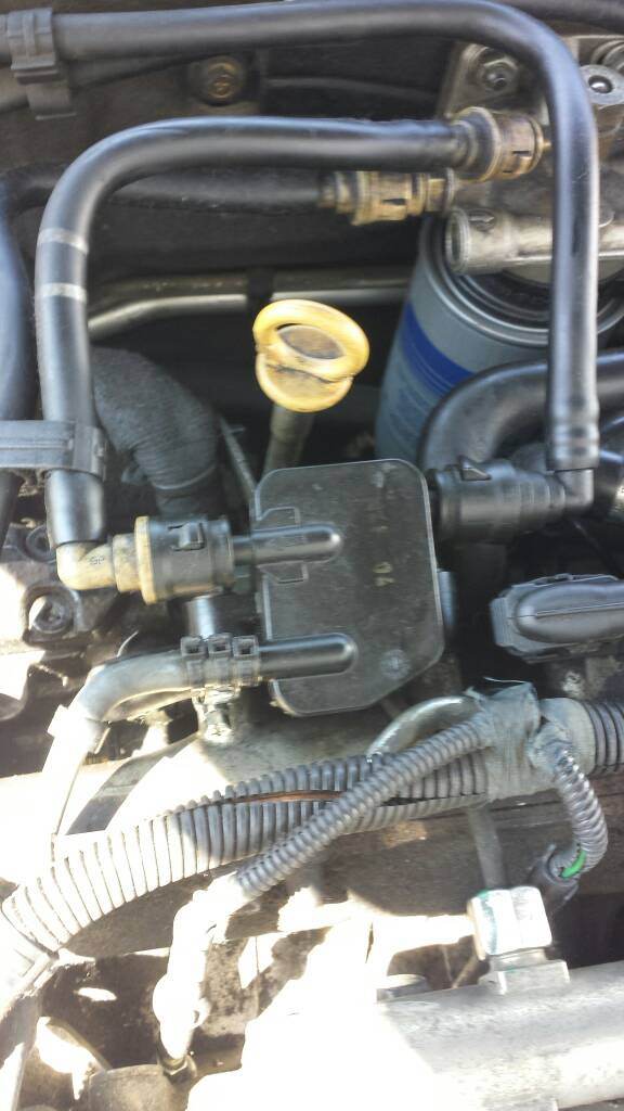

Ciao a tutti non scrivo mai ma vi seguo vi propongo un problema o un alfa147 jtdm del 2005 150cv euro3 con 220000km.o una perdita di gasolio dalla valvola di recupero e quella nella foto volevo cambiarla ma il pezzo originale e introvabile qualcuno la cambiata ultimamente con quella generica?
Volevo mettere della colla nella perdita e fattibile?
Introvabile? Da uno sfascio lo trovi, poi da sapere.. perde dal raccordo o dalla valvola di per sé? Saluti

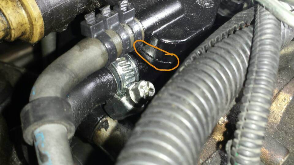

Introvabile perché vado sempre x i pezzi nuovi e originali la valvola perde per sé dalla fessura.volevo ripararlo con della colla ma aspetto commenti
Vai in uno sfascio che è la migliore cosa...
Scusa ma perché nuovi? É un cassonetto di plastica. E poi per il 150 cv, montato su alfa, fiât, Opel, Saab.. Vedi che se proprio lo vuoi nuovo lo trovi. Se posti il codice magari... B. Fine sett.

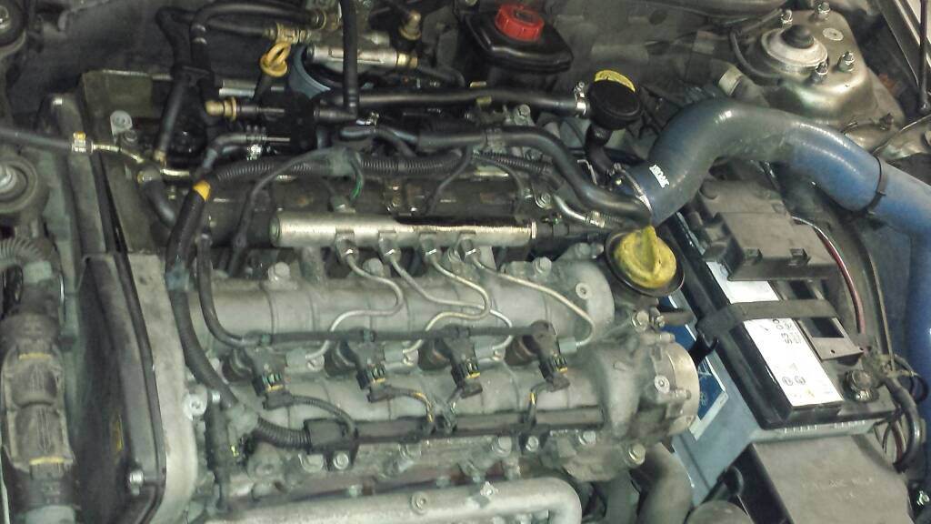

L Alfa a 14anni o cambiato debimetro termostato sensore pressione sensore giri tutto originale ogni10000km cambio olio e tutti i filtri ufi.finora quando cambio l olio c'è un consumo di soli 300ml.ecco perché nuovi.il motore con 220000km nessuna perdita di olio. ancora adesso la gente mi fa i complimenti per la tenuta dell auto posto foto.il pezzo a questo codice 55180211 la perdita lo segnato nella foto dimenticato tutto originale egr al 100% solo tubi della turbina e intercooler in silicone.su strada e un leone fantastica

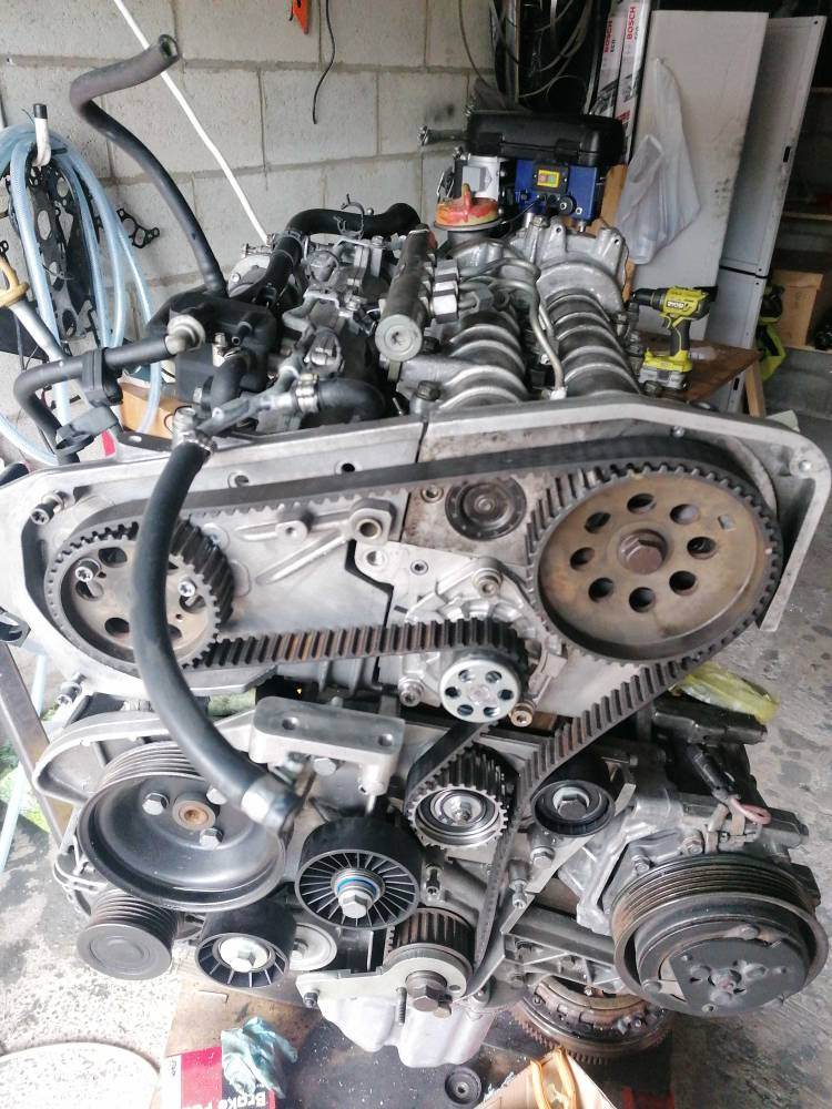

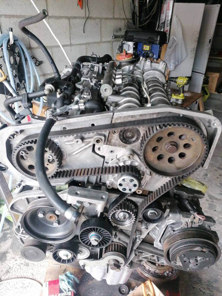

Questo è lo stesso motore che hai tu di una GT anche se non so l'anno. Ed ho bisogno di una cortesia. Mi daresti il numero della cinghia di distribuzione, ho preso quella della Crosswagon ma ha un dente in più. Questo è un motore rifatto da zero, preso a 50 euro, non riesco a trovare il benedetto numero motore, da nessuna parte, monoblocco, campana del cambio, non lo trovo. Tu con il telaio della tua faiin un attimo. Grazie
Reactions: kormrider
Questo è lo stesso motore che hai tu di una GT anche se non so l'anno. Ed ho bisogno di una cortesia. Mi daresti il numero della cinghia di distribuzione, ho preso quella della Crosswagon ma ha un dente in più. Questo è un motore rifatto da zero, preso a 50 euro, non riesco a trovare il benedetto numero motore, da nessuna parte, monoblocco, campana del cambio, non lo trovo. Tu con il telaio della tua faiin un attimo. GrazieVisualizza allegato 187795Visualizza allegato 187796
Dove trovo il numero
Se è sempre un 1.9 16 V 150cv ti basta inserire i dati di un GT qualunque su autodoc che ti esce la cinghia specifica. Non occorre il numero motore. Basta sapere che quel 1.9 era montato sul GT. perché la stessa unità del 147 ha il codice e nr motore differente.
Comunque il nr codice motore guardate bene che è punzonato appena sotto la testata sul monoblocco
