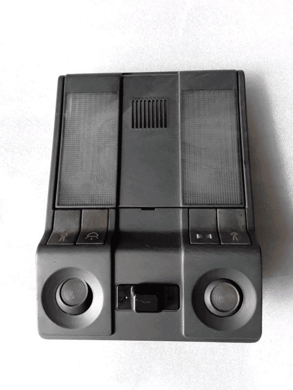

Questa è la plafoniera della 164
, il quadrato nero al centro è il ricevitore del telecomando a infrarossi della centralizzata. Visto che questa è coeva, è probabile che anche la palla sopra allo specchietto sia il ricevitore ;)

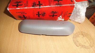

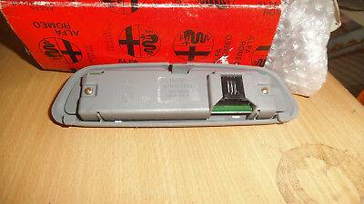

Questo qui sotto, é il rilevatore ORIGINALE della chiusura centralizzata PER LE VERSIONI SENZA ANTIFURTO ORIGINALE. (LA MIA EX 145 TWIN SPARK MONTAVA UN GT AUTO ALARM, E, i sensori antifurto erano a parte sui montanti)
QUESTO dispositivo ERA/E' inserito a baionetta direttamente nel corpo centrale della plafoniera del 145/146.

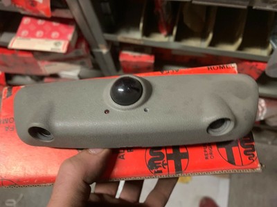

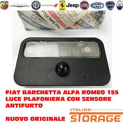

Questa qui sotto, invece, è la plafoniera della barchetta e della 155. (prima foto illustrata). Si può vedere la sfera che funge da sensore antifurto e a fianco i due fori riceventi del segnale radio dal telecomando come sul 145/146. I fori ovviamente, dove all'interno incassati alloggiano i due LED. Rosso e Verde. Dei quali poi lampeggia il rosso a antifurto inserito.

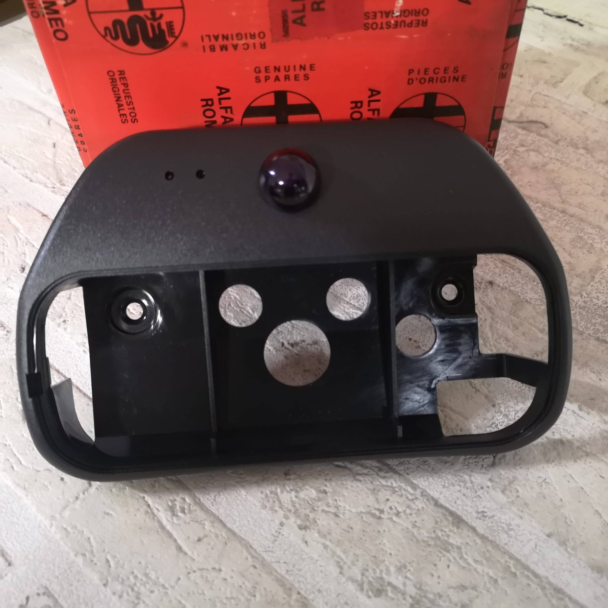

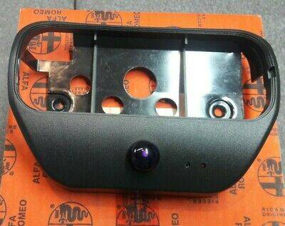

Queste qui sotto invece sono proprio quelle originali del GTV/SPIDER 916 si possono vedere i due dispositivi distinti. Sensore antifurto (la sfera) e ricevente telecomando I due forellini.

Per concludere ed esser proprio precisi e definitivi. Questo è l'inserto della plafoniera ORIGINALE alfa 145/146 con il sensore antifurto ORIGINALE. Integra ricevente e sensore. Per le versioni che uscivano di fabbrica con l'antifurto originale della casa. Il sensore antifurto e' la sfera, la ricevente del telecomando, sempre con i due forellini dove all'interno incassati alloggiano i due LED. Rosso e Verde. Dei quali poi lampeggia il rosso a antifurto inserito.
Può Bastare??
