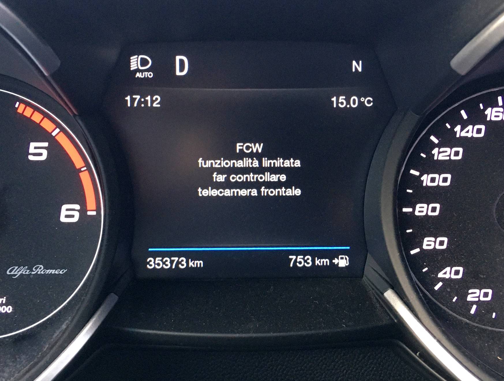

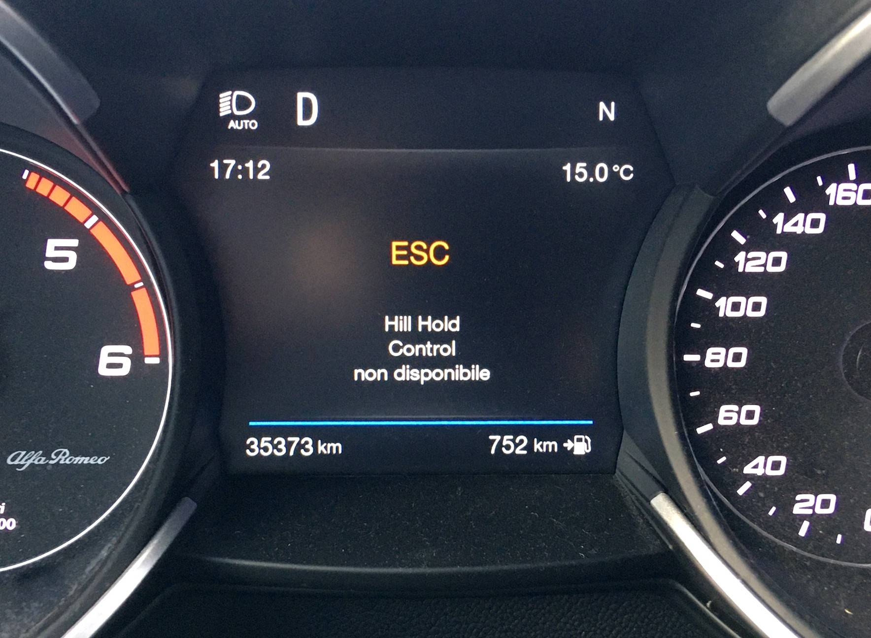

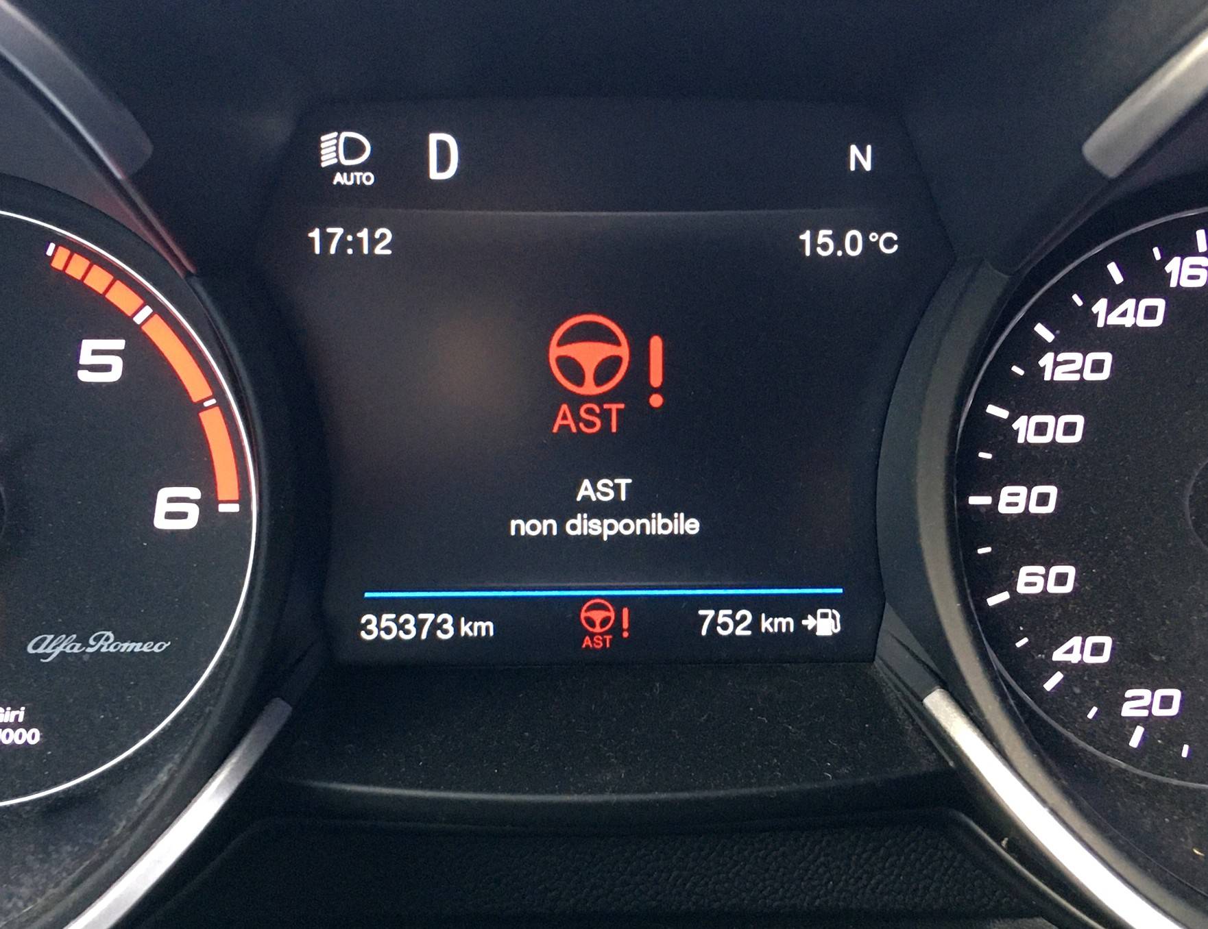

Ieri mentre ero in viaggio impovvisamente sono comparsi una serie di allarmi relativi a FCW, ESC, AST, etc... e il manettino del DNA è rimasto bloccato su N.
Ho provato a fermarmi per spegnere e riavviare il motore, ma la situazione non è cambiata. Poi impovvisamente, dopo un paio d'ore di viaggio, come per magia tutti gli allarmi sono scomparsi e il manettino è tornato attivo. E anche oggi sembra tutto a posto.
Qualcuno sa dirmi di che cosa si tratta ? Ho in programma un viaggio lungo questa settimana, devo preoccuparmi ?
