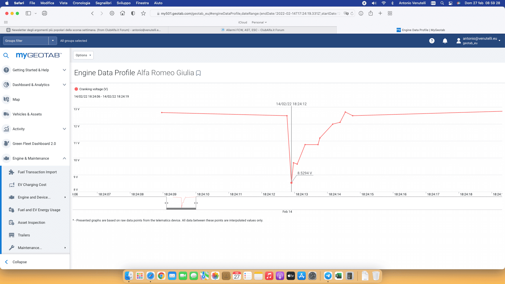

Ieri mentre ero in viaggio
Ho provato a fermarmi per spegnere e riavviare il motore, . Poi impovvisamente, dopo un paio d'ore di viaggio, come per magia tutti gli allarmi sono scomparsi e il Ho in programma un viaggio lungo questa settimana, devo preoccuparmi ?
Dalla tua descrizione non si evince uno specifico colpevole, certo è che una batteria difettosa può creare l'inconveniente che hai descritto.
Una batteria "nuova" ma difettosa può dare questo esito. Quando scrivo "nuova" intendo una batteria con celle efficientissime ma connessioni interne difettose, difficili da diagnosticare anche con tutte le diavolerie moderne.
In pratica si crea un errore simile a quello dovuto ad un'interruzione dovuta ad esempio ai poli serrati malamente.
Considerato che devi fare un lungo viaggio, che la batteria ha già due anni, che non hai altre possibilità di diagnosi se non rischiare di restare per strada, ti consiglio di verificare le connessioni principali dell'auto e se non trovi nulla di che, cambia la batteria.

la mia batteria va sotto i 9V ma non genera falsi allarmi.

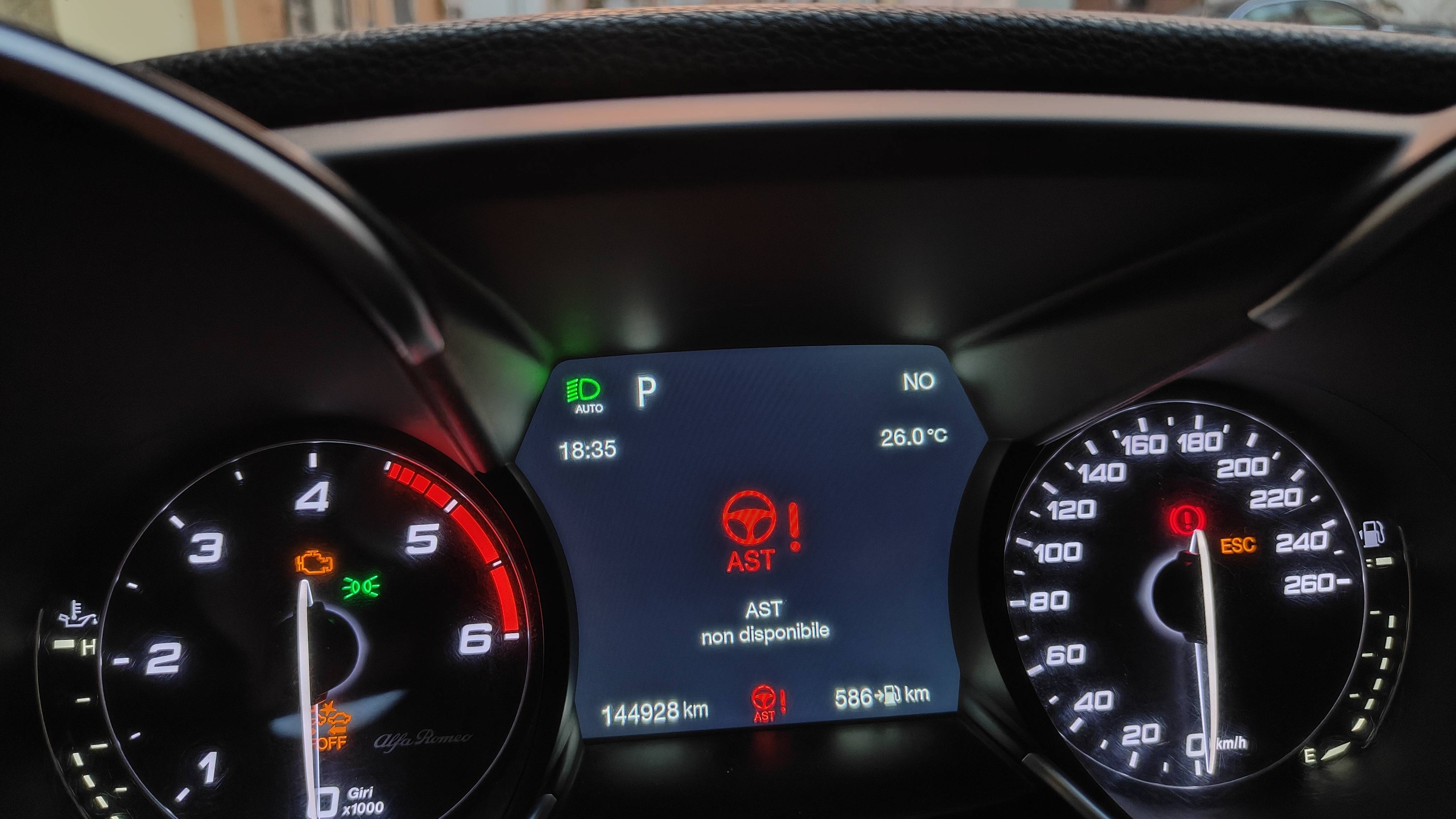

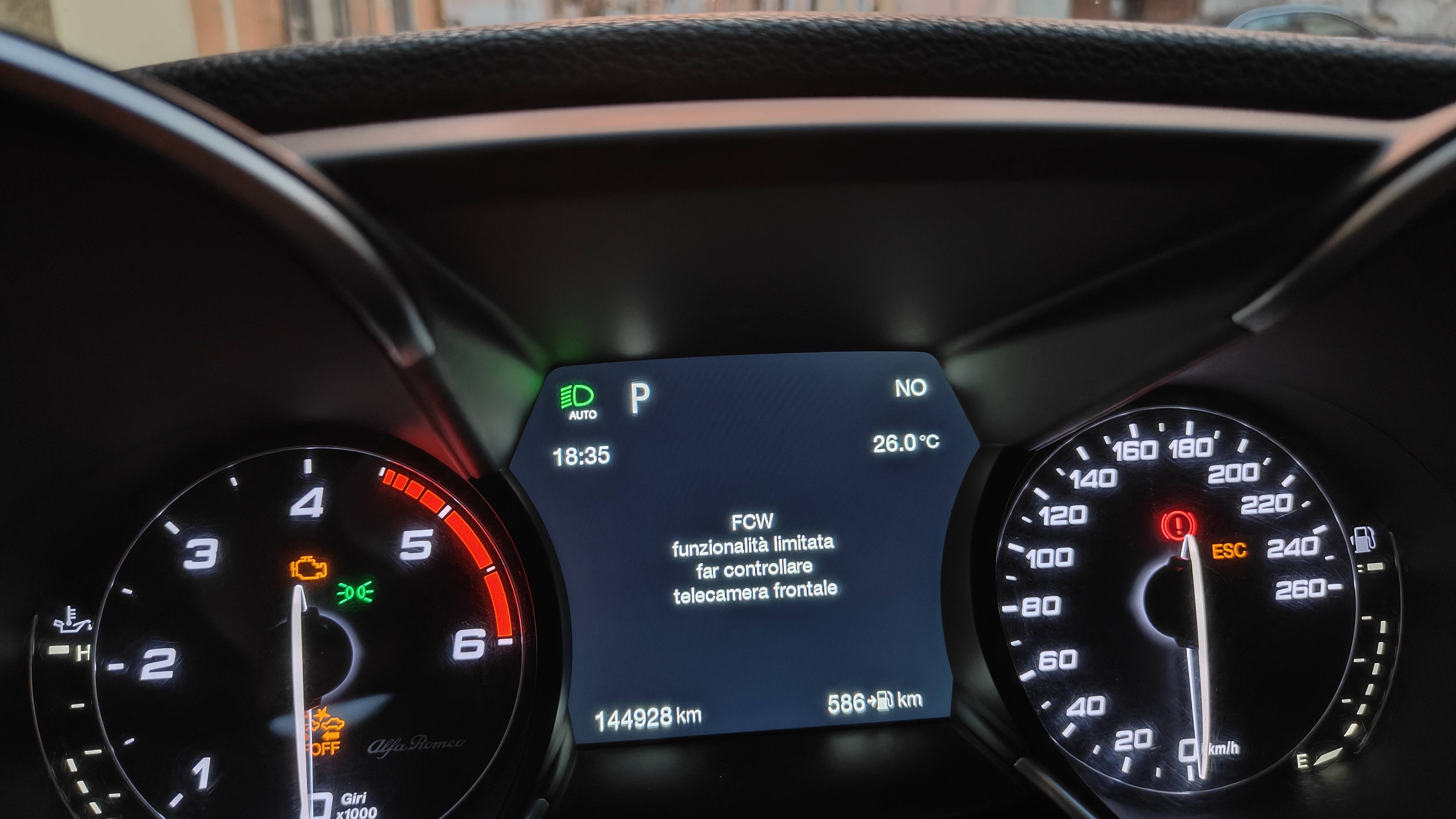

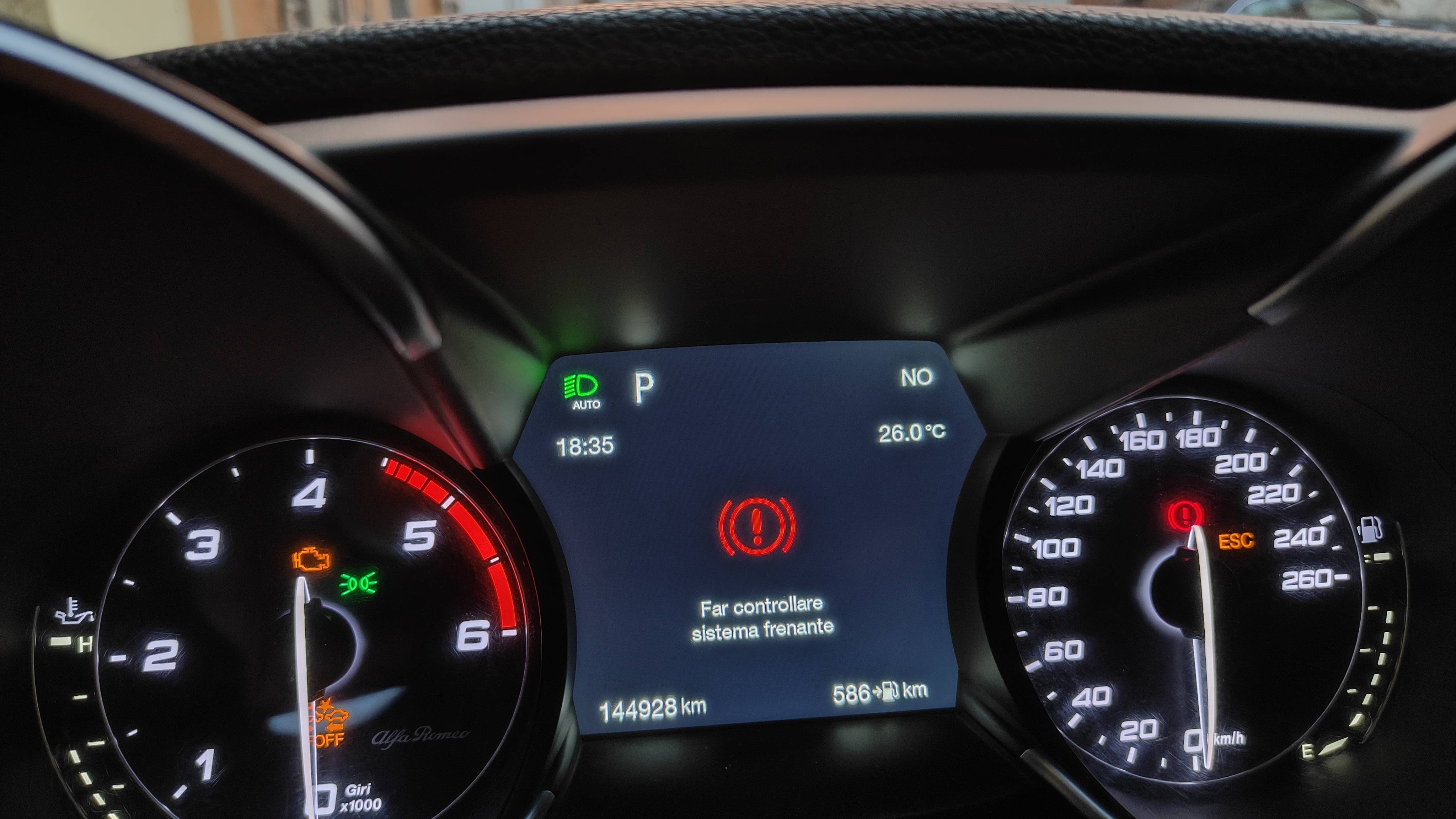

Salve a tutti oggi ho provato a sostituire le pastiglie anteriori sulla mia Giulia 2.2 180cv diesel.. non lo avessi mai fatto. Appena salito in macchina si sono accese tutte le spie possibil sulla frenata La P di Fare controllare freno di stazionamento elettronico, Asterisco fare controllare sistema frenante, AST non disponibile, ESC non disponibile Fow funzionalità limitata far controllare telecamera frontale. Non funziona il selettore DNA. CHI MI PUO' AIUTARE?
ciao. hai poi risolto? mi ritrovo lo stesso problema
