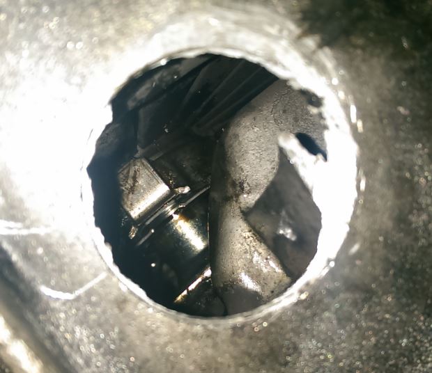

Ecco il mio cilindro rimesso a nuovo!
che ne dite?

Ottimo! L'unica cosa occhio ragazzi a non spruzzare troppo grasso che poi magari finisce sul piatto frizione!!! E poi una volta spruzzato usate la macchina per un paio di giorni così il grasso si scalda e si spalma da solo dentro e sotto al reggispinta.. poi in caso dategli un'altro colpetto. io ormai gli do una spruzzatina ogni 10 mila Km e il pedale rimane sempre perfetto e morbidissimo.

Oggi pomeriggio mi sono cimentato nel lavoro di foratura della campana cambio e lubrificazione cuscinetto reggispinta.Posso solo dire che l'esito è stato positivo sin da subito.In questi due mesi che ho l'auto non ho mai sentito il pedale così morbido.
