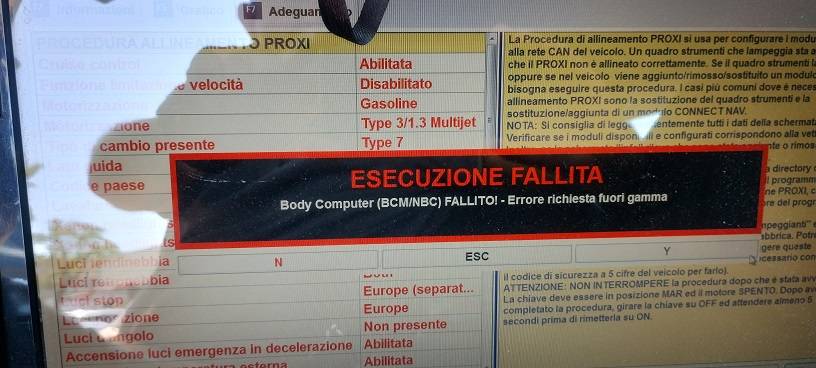

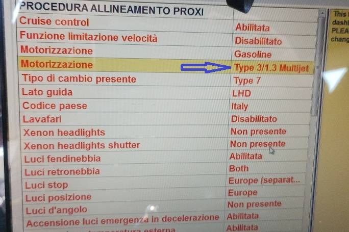

Ciao ragazzi mi accodo per l'allineamento proxy su Giulietta .
Mi è successo una cosa strana . la procedura non è andata bene e in più nella motorizzazione mi compare selezionato 1.3 multijet mentre la mia è 1.4 tb , forse anche per questo l'allineamento non è andato .

Hai selezionato "Giulietta" e il modello e centralina della tua auto? Sembra come se avessi selezionato un auto che ha tra le motorizzazioni il 1.3, la giulietta non ha questa motorizzazione
Si ho selezionato la mia motorizzazione prima di connettermi al bodycomputer .
Infatto me lo sono chiesto anche io .
Dovresti confermarci che la tua versione di mes sia integra, non vorrei che ti hanno passato una versione con proxy modificato manualmente. Che hardware usi? È altamente consigliato di effettuare allineamento proxy solo con hardware usb, quelli Bluetooth o peggio hifi, hanno maggior possibilità di perdere dati durante la procedura
