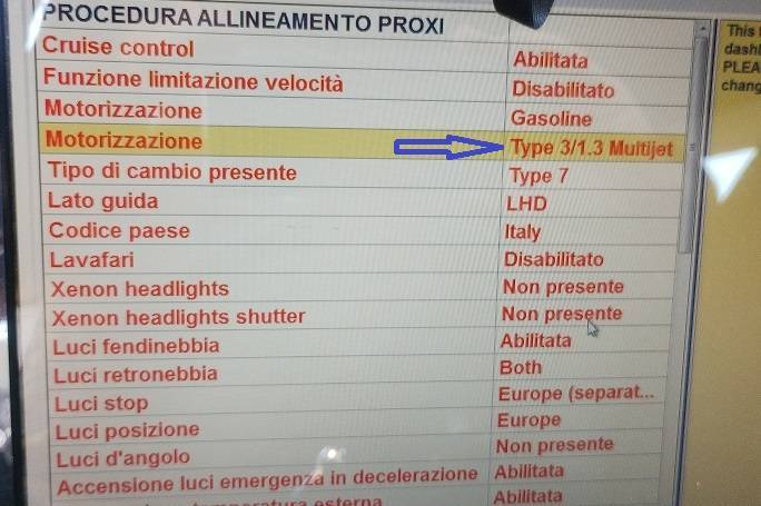

Allineamento proxy ?
Si ho selezionato la mia motorizzazione prima di connettermi al bodycomputer .
Infatto me lo sono chiesto anche io .

seleziona benzina e rifai l'allineamento
Nella motorizzazione dove è scritto gasoline il menù a cascata comprende Diesel / Gasoline . non comprende Benzia .
Dovresti confermarci che la tua versione di mes sia integra, non vorrei che ti hanno passato una versione con proxy modificato manualmente. Che hardware usi? È altamente consigliato di effettuare allineamento proxy solo con hardware usb, quelli Bluetooth o peggio hifi, hanno maggior possibilità di perdere dati durante la procedura
Il pc portatile è stato formattato da poco e aggiornato , lo uso quasi esclusivamente con MES tramite usb .
Ho cancellato errori eliminato allarme cintura e ora con l'allineamento proxy ho disattivato lo start e stop , e ha funzionato .
Ho letto la guida del link ma velocemente visto che è per la Giulia . infatti alcune cose mi sono sembrate diverse . Non so se ho sbagliato qualcosa ma la procedura è durata talmente poco ed ha letto tutte le centraline una dietro l'altra di fila senza darmi l'opportunità di selezionarle una alla volta come dice nella guida .
Ho selezionato la mia motorizzazione e rifatto l'allineamento proxy . Quando riavvio l'auto il cruscotto diventa un albero di natale peggio di quando si stacca la batteria . Ho provato diverse prove , fa sempre la stessa cosa .
Devo rimettere multijet per sistemare il cruscotto .
