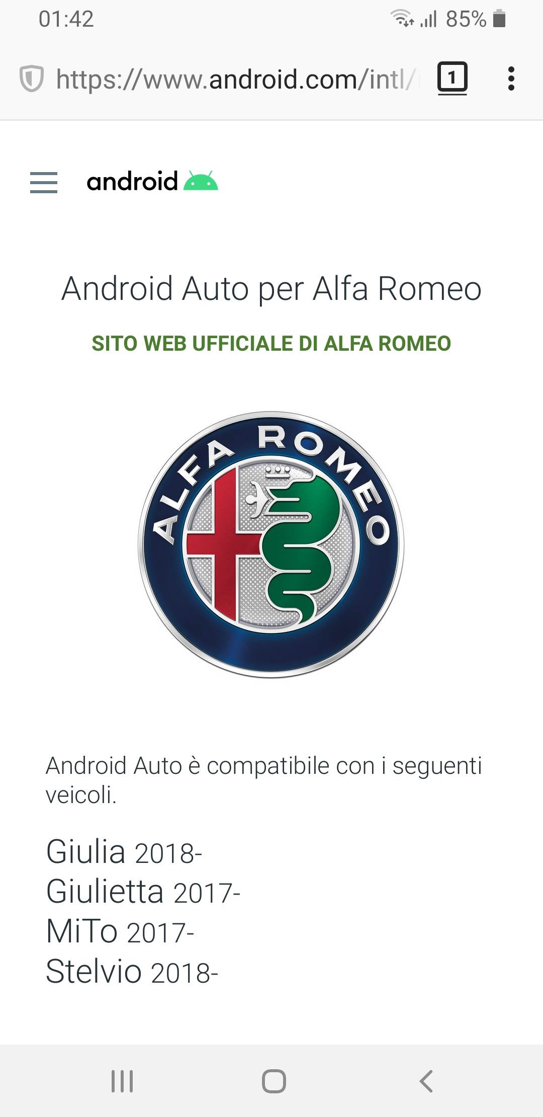

Poi ho verificato e sulla pagina ufficiale Android Auto la Giulietta 2017 (anno nel quale c'era l'Uconnect e non ancora altri dispositivi) risulta compatibile Android Auto per Alfa Romeo

Sicuro che quelle informazioni non siano riferite all’alpine ilx 702 AR? Vedo i modelli dove è disponibile android auto ma non il sistema di infoteinment. Giulietta usciva di serie anche con l’alpine, con determinati allestimenti.
L’allineamento invece va fatto comunque, qualsiasi sistema monti.
