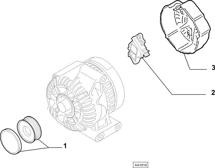

prima dell'alternatore,bisognerebbe verificare il funzionamento di un componente dell'alternatore stesso chiamato regolatore di tensione/raddrizzatore....
il suo compito è quello di stabilizzare il valore di tensione in uscita dall'alternatore,certe volte cede prima questo componente rispetto all'intero alternatore,infatti per l'alternatore completo siamo all'incirca sui 500€ mentre per il solo regolatore sui 100€..
    64.8 KB · Visualizzazioni: 302
E sì, ma solitamente il ponte diodi e il regolatore sono all interno dell alternatore, quindi va comunque smontato
