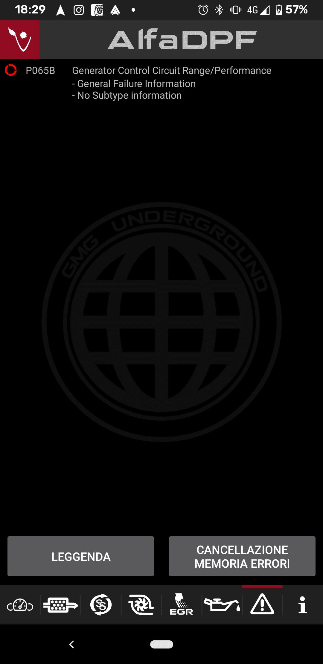

Oggi è toccato a me, il codice comparso era P065B, ma ho la batteria nuova, carica e perfettamente funzionante. È successo dopo una grandinata durante la quale l'auto era spenta e parcheggiata, l'app Alfadpf mi ha consentito di cancellare l'errore, che non è al momento ricomparso.
Nessun segno di umido sotto il tappetino passeggero

Se tutto funziona bene, cancella l'errore e vivi felice.
Se dovesse ripresentarsi o è permanente ti potrai preoccupare.
Ci sono errori che capitano per una serie di fortuite coincidenze e magari sonnecchiano in centralina tutta la vita dell'auto....
