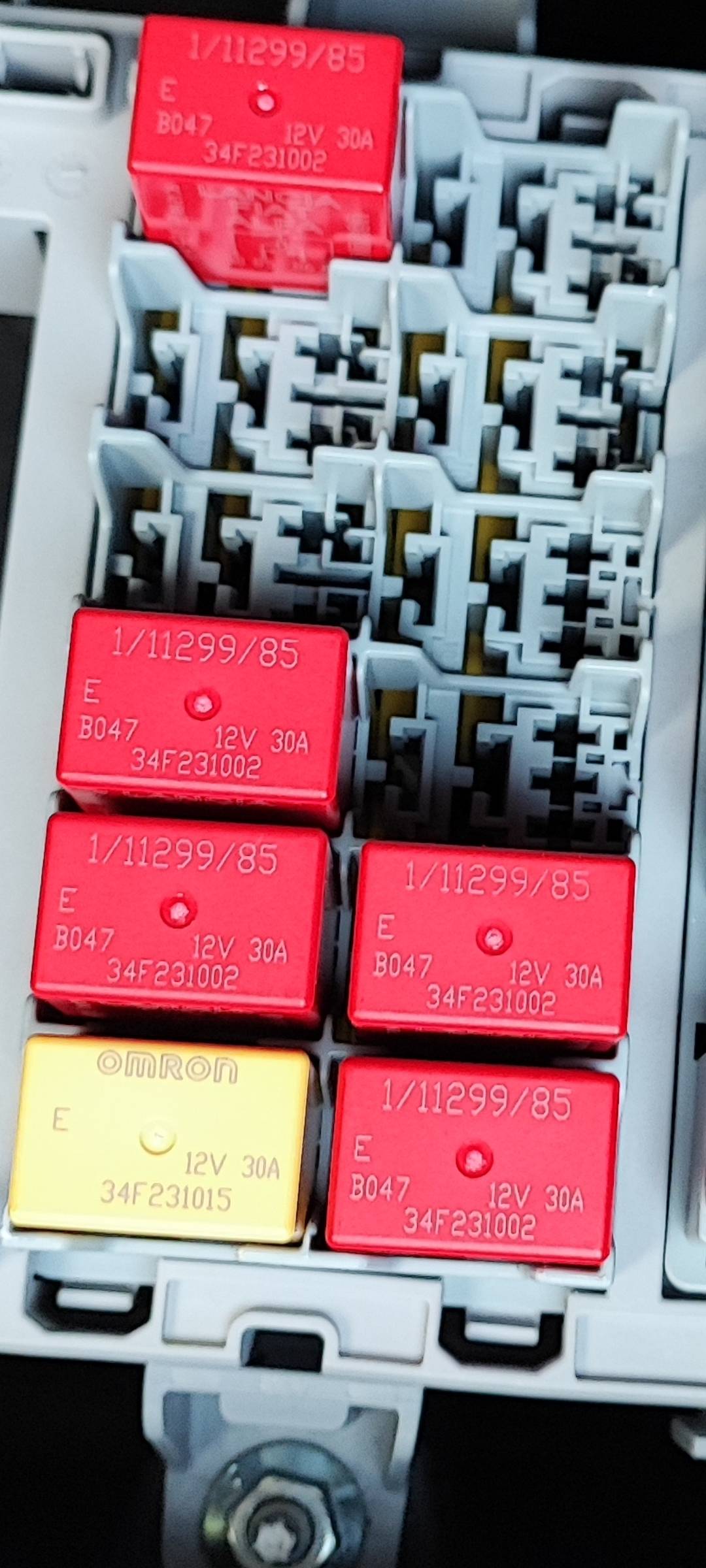

Nulla, ho controllato anche fusibili e relè del baule, ma nulla, ancora non carica.

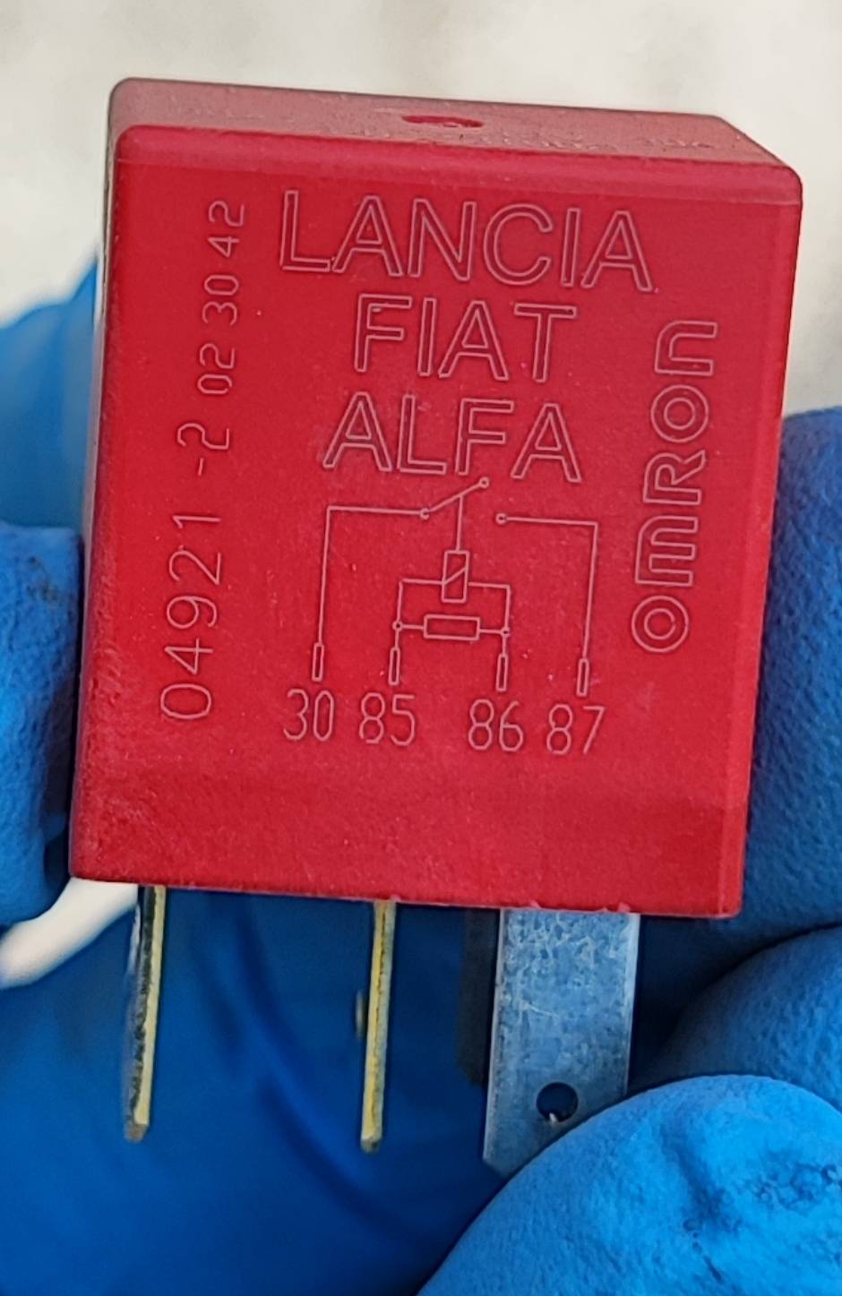

a quanto pare sono quelli vecchi e dovrebbero essere sotituiti con i nuovi con codice 11131585 almeno e cosi che si legge in giro per il forum se la tua e del 2022 saranno uguali anche sulla mia del 2019
i rele sono semplicemente dei mini relay 12v con corrente di 30a (quelli base sono 20a) li trovi su amazion rigorosamente neri da 30a, ma anche dei bosch che dichiarano 40a. Se volete liberarvi del problema ed avete un buon elettrauto vi fate spostare i relè in alto sopra il faro destro, magari chiudendoli in una scatoletta stagna (stile stelvio)
quindi secondo te é plausibilbile che siano i relé?
