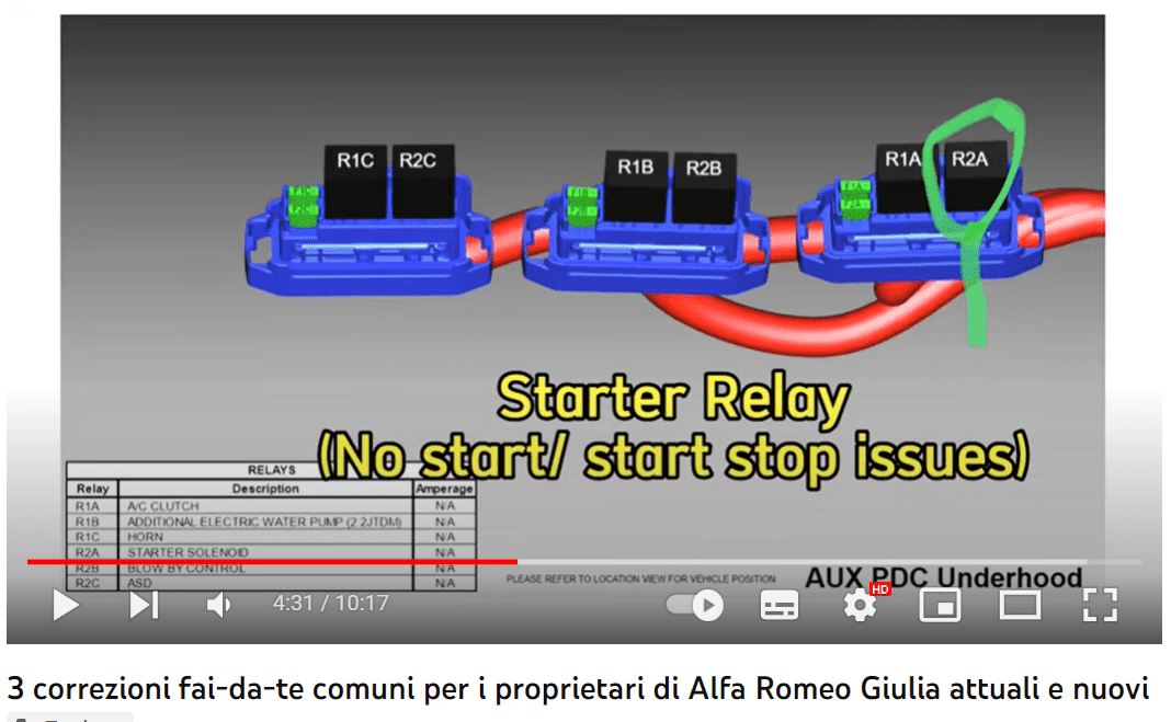

2 sono per il consenso all'accensione, lavorano in serie se ben ricordo, uno fa start&stop l'altro si attiva dal consenso all'accensione via radio hub (che sarebbe il ricevitore che capta il segnale della chiave)
Gli altri non lo so.
In rete avevo trovato questo

Ciao a tutti,
Domanda, i rele' che si trovano dietro al fanale lato passeggero e quelli nella scatola nel baule sono tutti uguali?
Se si avete i codici di quelli aggiornati che non danno problemi cosi da poterli comprare e sostituire?
Grazie!
#34
Comunque ho giá parlato con l'officina alfa e dopo ferragosto oltre al tagliando faccio distribuzione e sostituzione dei 6 relé mi hanno detto che giá li hanno sostituito in altre Giulia
Ciao a tutti,
Grazie!
Nuovo codice rele
11131585
(ex 11129985)
Reazioni: SiMa0709 e Mide79
