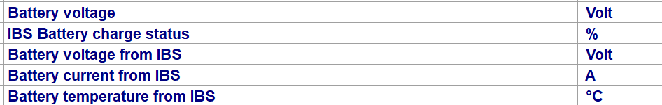

Attaccati col tester all'alternatore, verifica da li. Inizia con le cose semplici... Se l'alternatore esce coi suoi bei 13.7V circa, allora hai un problema a valle (che per altro l'alternatore costa una fucilata...).
In MultiEcuScan puoi anche fare qualche verifica (ma il tester ai poli dell'alternatore è sempre la cosa migliore):
Reactions: faminafra
In MultiEcuScan puoi anche fare qualche verifica (ma il tester ai poli dell'alternatore è sempre la cosa migliore): Visualizza allegato 255920
