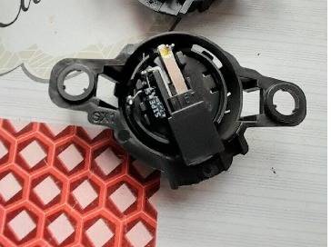

Capita anche che il condensatore sia installato direttamente nel twetter. Nei pessimi altoparlanti della mia Giulia ho trovato questa configurazione.
(la foto non è della Giulia ma puoi vedere il condensatore)

Se snche ci fosse il condensatore originale ti sconsiglio di utilizzarlo in quanto avrà senz'altro una frequenza di taglio non ottimale per il nuovo twetter.
Probabilmente l'impianto originale avrà una frequenza di taglio più alta del crossover del nuovo sistema.

Può essere che il vecchio crossover abbia un taglio diverso, anche se sugli impianti base è sempre più o meno lo stesso. In ogni caso io prima di tutto giudicherei con le orecchie. Come ti hanno già detto, per esempio, nella Giulia il crossover è un condensatore applicato nel corpo del tweeter. Nell'interminabile thread sull'impianto base di Giulia un forumista, dopo aver fatto diverse prove con l'installatore, ha deciso di mantenere il condensatore originale sul tweeter e non montare il crossower fornito con i nuovi altoparlanti. Che kit di altoparlanti hai acquistato?
