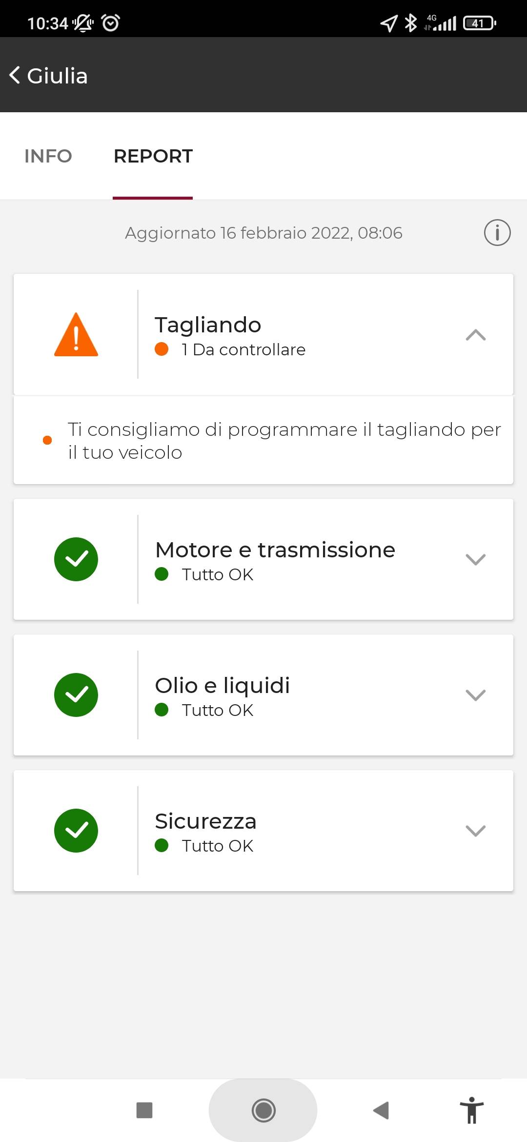

Auto presa nuova a settembre 2021, utilizzo cittadino ed extraurbano, oggi mi ritrovo questo avviso sull'App AlfaConnect e solo 12782Km...
Oggi o ti sveni per un'elettrica, o ti sposi la figlia di un benzinaio, un Diesel è solo una rogna🤦

Il diesel non è una rogna se usato per quello che deve fare. Un uso cittadino aumenta le rigenerazioni e di conseguenza il tagliando si anticipa. Il problema non è il diesel, sono le discutibili restrizioni antinquinamento
Non sarebbe una rogna se lo si lasciasse fare il Diesel... Già... Purtroppo non posso permettermi di avere un Benzina, in città sarebbe un bagno di sangue per quanto riguarda i consumi. Con la vecchia Opel GTC arrivavo tranquillamente a 15000km per il cambio olio facendone lo stesso uso, era un Euro5, tutte ste normative sono semplicemente inutili e dannose🤦 Mi sa che stappo tutto...
Scusatemi se esprimo un pensiero, forse non condiviso, ma non mi sembrano cose così problematiche. Sono intervalli di tagliando da mettere in considerazione. Pensate che alcune Alfa del passato o comunque sportive di altre marche avevano il cambio olio e controlli ogni 5000km.
Le vetture da appassionati sono così, e purtroppo la Giulia lo è, non è una Lancia Ypsilon e questo credo vada valutato al momento dell'acquisto.
Per me, se togli il Fap per evitare le rigenerazioni ed i tagliandi fai un errore madornale, perchè questi diesel moderni senza fap sputano roba tossica peggiore delle auto vecchie.
Detto questo ognuno fa quello che vuole
Avevo già preventivato cambi d'olio ogni 15000km proprio in funzione dell'uso che faccio dell'auto...ma tra pieni di ADblue, ne ho già messi 20 litri 🤦 e cambi d'olio ogni 10000km, alla fine spendo come se avessi una Quadrifoglio quasi🤦
Mi dispiace Tony ma a quanto pare dipende proprio dall'utilizzo che ne fai. La mia veloce 210cv (ma del resto lo stesso accadeva anche per la precedente 180cv) chiama i tagliandi esattamente come suggerito ossia ogni 20.000 per controlli generali e ogni 30.000 per il solo cambio olio. ADblue ogni 5000/6000 km. Faccio evidentemente e prevalentemente autostrada e superstrada
È evidente che ho cannato tipologia di auto🤦 non posso nemmeno venderla, ho visto che ha un valore intorno ai 30000€...🤦
