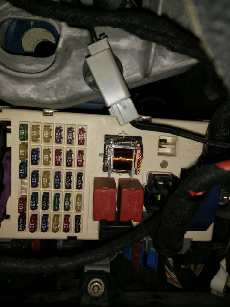

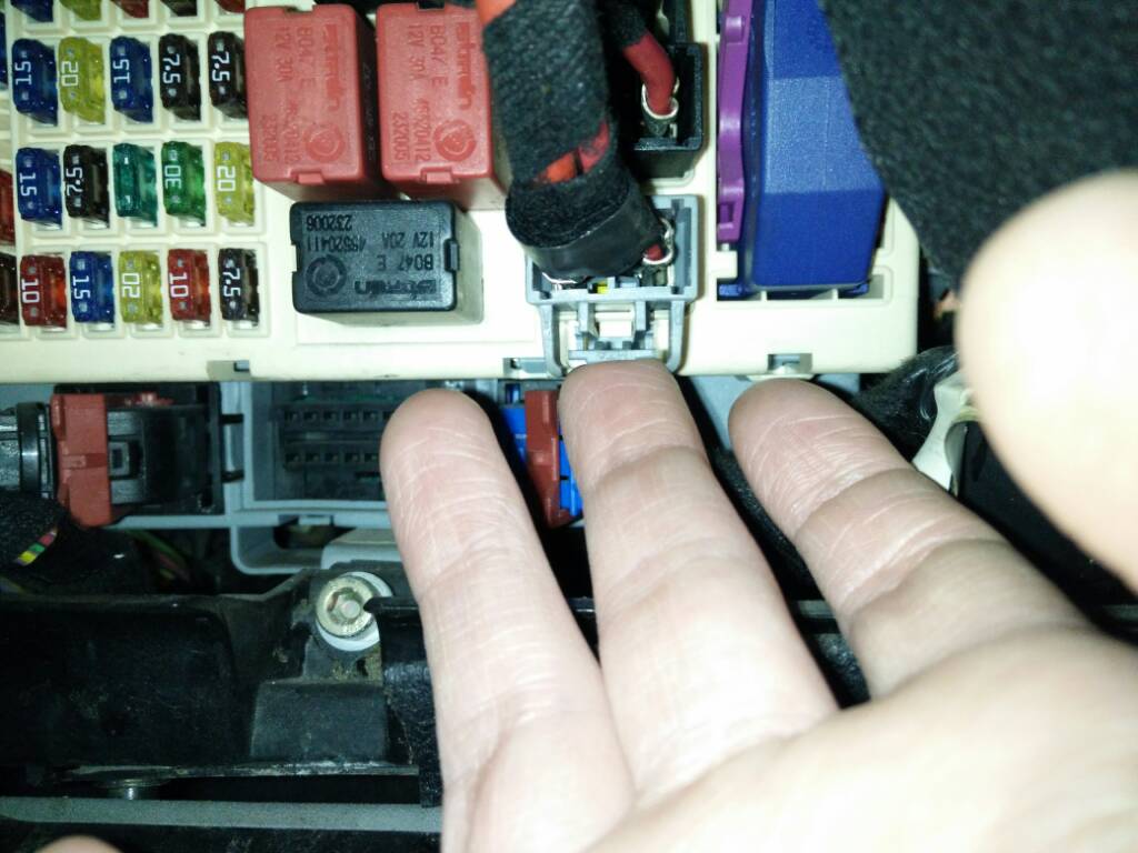

Gli alzacristalli spesso non funzionano, i motorini non si azionano, anche se la pulsantiera sia dx che sx si illumina e fa i relativi bip. Tester alla mano ho verificato che non arriva tensione di alimentazione ai motorini. Il motivo è che il relè che chiude il circuito per alimentare i motorini non si aziona. Ho trovato però un workaround, e cioè:
-Accendo il quadro è l'alzacristalli non funzionana
-stacco il cavo rosso dalla centralina fusibili posta sotto il volante, vi posto foto
-riattacco il suddetto cavo
e come per magia il relè si attiva, chiude il circuito e l'alzacristalli funziona nuovamente.
Tra voi c'è qualcuno che conosce qualche info in più rispetto al relè che porta alimentazione ai motorini, alimenta qualcos'altro?
È quel cavo che ho indicato in foto è il cavo di alimentazione dei servizi o qualcos'altro?
Stavo pensando momentaneamente di chiudere manualmente con un ponticello i contatti del relè, e rendere il circuito chiuso in modo permanente :)

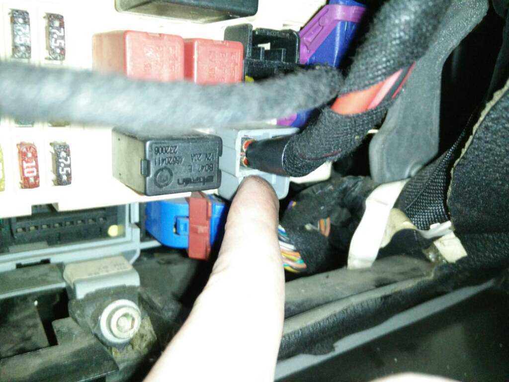

Vi mando anche il dettaglio del relè incriminato. Ma qualcuno ha idea perché il relè non viene azionato regolarmente?
#4
Secondo me è proprio il rellais che non chiude il circuito appunto .. o il body che ha dei circuiti al suo interno scaldati e quindi fa troppa resistenza su quella pista e non fa passare la relativa tensione per commutare il rellais da aperto a chiuso ..
#5
Oppure il faston del cavo rosso ossidato o troppo "lasco" e non combaciano bene i due contatti tra la spina ed il body .
#6
Grazie, provo a pulire i contatti del faston e vediamo come va.
Una info in più, ho anche provato un altro relè ma il comportamento è uguale.
Reazioni: Thomas@
#7
Allora escludiamo già il rellais .. e dello stesso amperaggio ?? Il rellais che hai messo per prova ??
#8
Vi aggiorno,
Ho pulito i contatti del faston e cambiato il relè, ma nulla da fare
#9
Mi fa pensare sempre più al body .. hai messo qualche accessorio afthermarket di recente ??
#10
No, nessun accessorio. Ma nel caso posso provare a cambiare il body? Cioè quella scatola grigia sotto i fusibili :)
