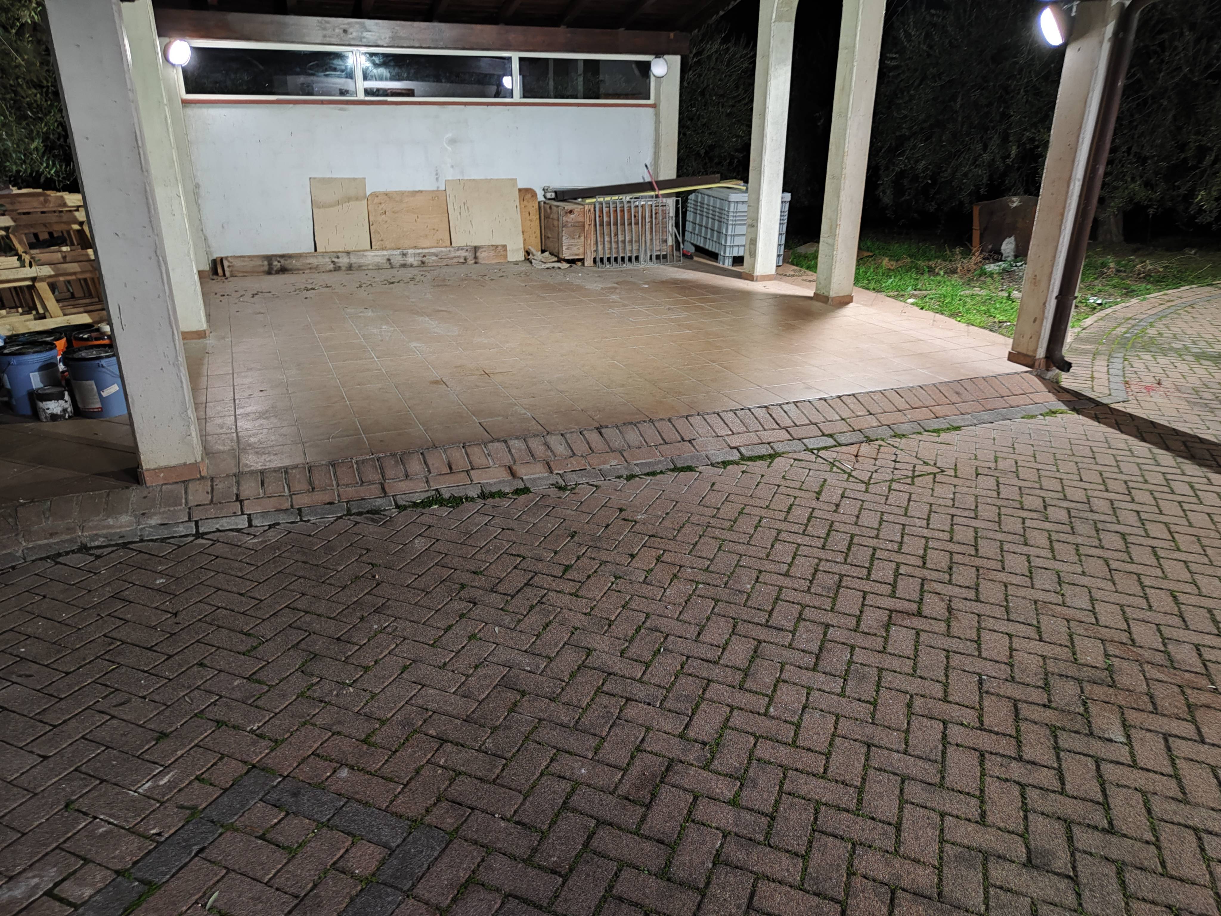

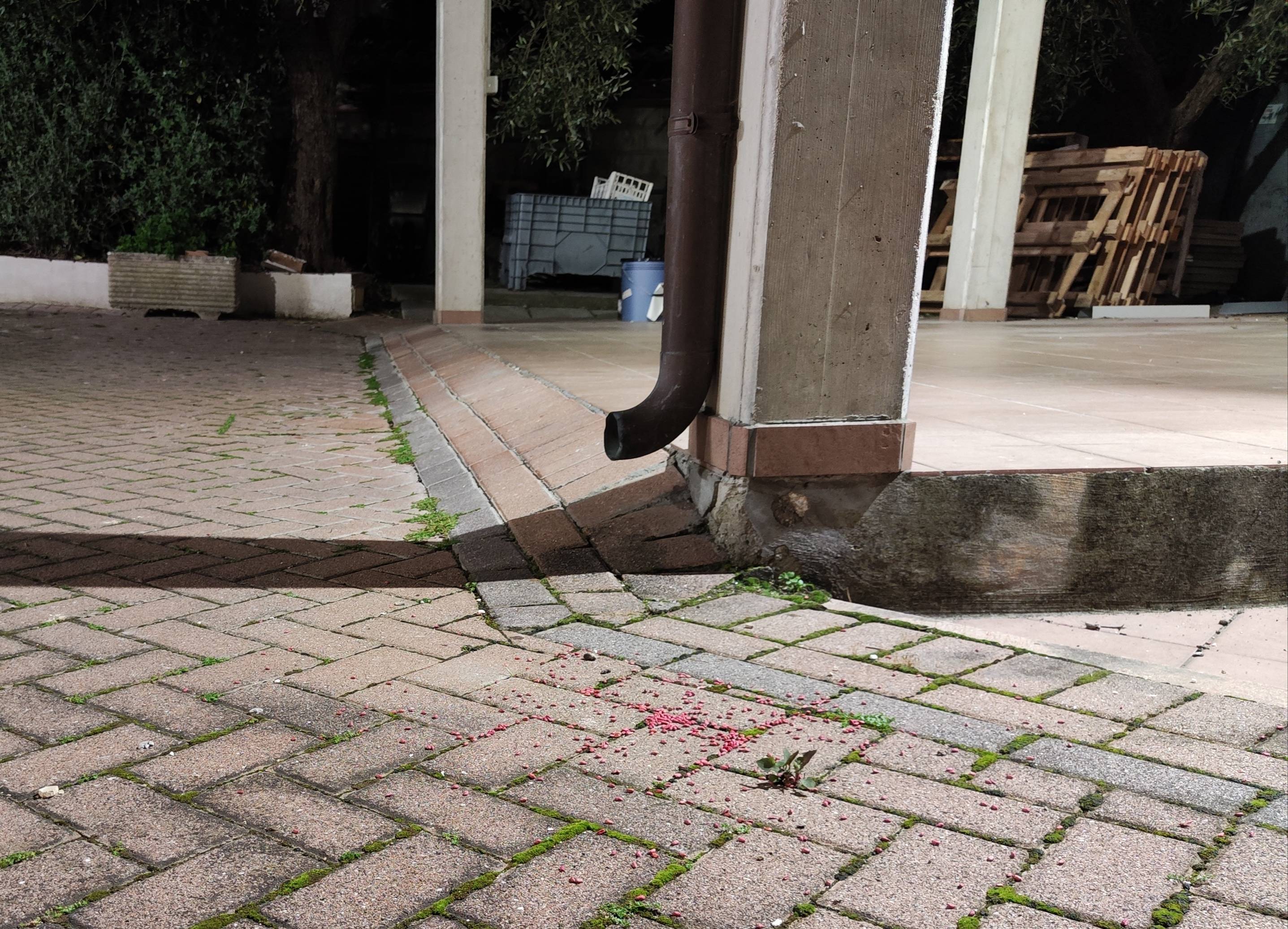

Devo mettere una foto, perché sembra che ho una rampa da gara di motocross.
Questa ridicola rampetta ha spaccato un filtro gasolio

Casa mia e molto peggio tt quelli che provano a entrare nel mio cortile di condominio toccano sempre.. se si va tt di traverso non si tocca e ci sono entrato spesso con la Giulia 2016 cbe aveva mio fratello… per rompere il filtro bisogna prendere qualcosa poi per carità tt può succedere non è che magari per sfortuna ha preso il fermo del portone o altro.. dalla foto vedo tt liscio apparte la salita da me in mezzo c’è lo spunto e del cancello pure quello se lo prendi ti fascia auto pure con lo Stelvio!!

strano che abbia toccato così tanto da rompere.... comunque per sicurezza metti un bel asse davanti alla rampa e vedrai che sali bene, diversamente dovresti entrare per traverso..

Pazzesco quella sottospecie di gradino raspa sotto??
Tira su gli autobloccanti e livella sotto con il ghiaino fine poi li rimetti giù. A casa mia addirittura ho creato un dosso in prossimità degli angoli dello scivolo risolvendo definitivamente il problema. Toccavo con il pianale della giulietta.
