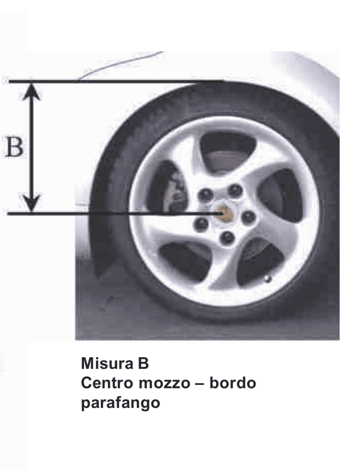

Ciao se ti interessa io ho un assetto completo della mia Giulia benzina my 19, tolto sabato, con 45.000 km, molle e ammortizzatori, per montare un assetto KW a ghiera.
Se ti interessa per 200 € ti do tutto.
Ammortizzatori e molle. La mia era alta parafango passa ruota centro mozzo 370 anteriore e 380 posteriore
Poi però racconti come va il KW :)
