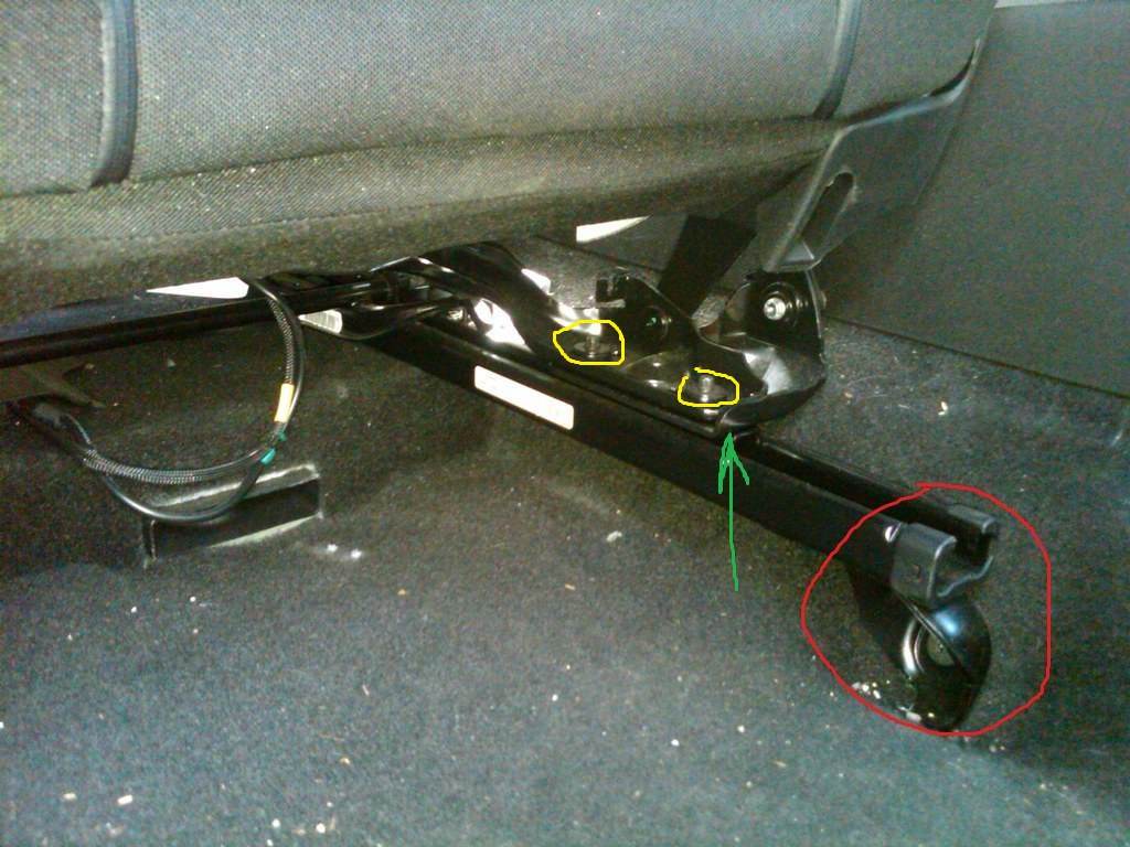

foto trovata sul web..... come fare ad alzare questo bullone???
Prova a fare così : Levi il sedile dalle guide, sbulloni da sotto dove ti ho segnato in giallo e dove ti ho messo la freccia verde metti gli spessori (rondelle?) fino a quando NN trovi l'altezza più adatta. Probabilmente dovrai procurarti dei bulloni più lunghi x ancorare nuovamente il sedile alle guide.
Alzando di 10 mm non si nota nulla...
