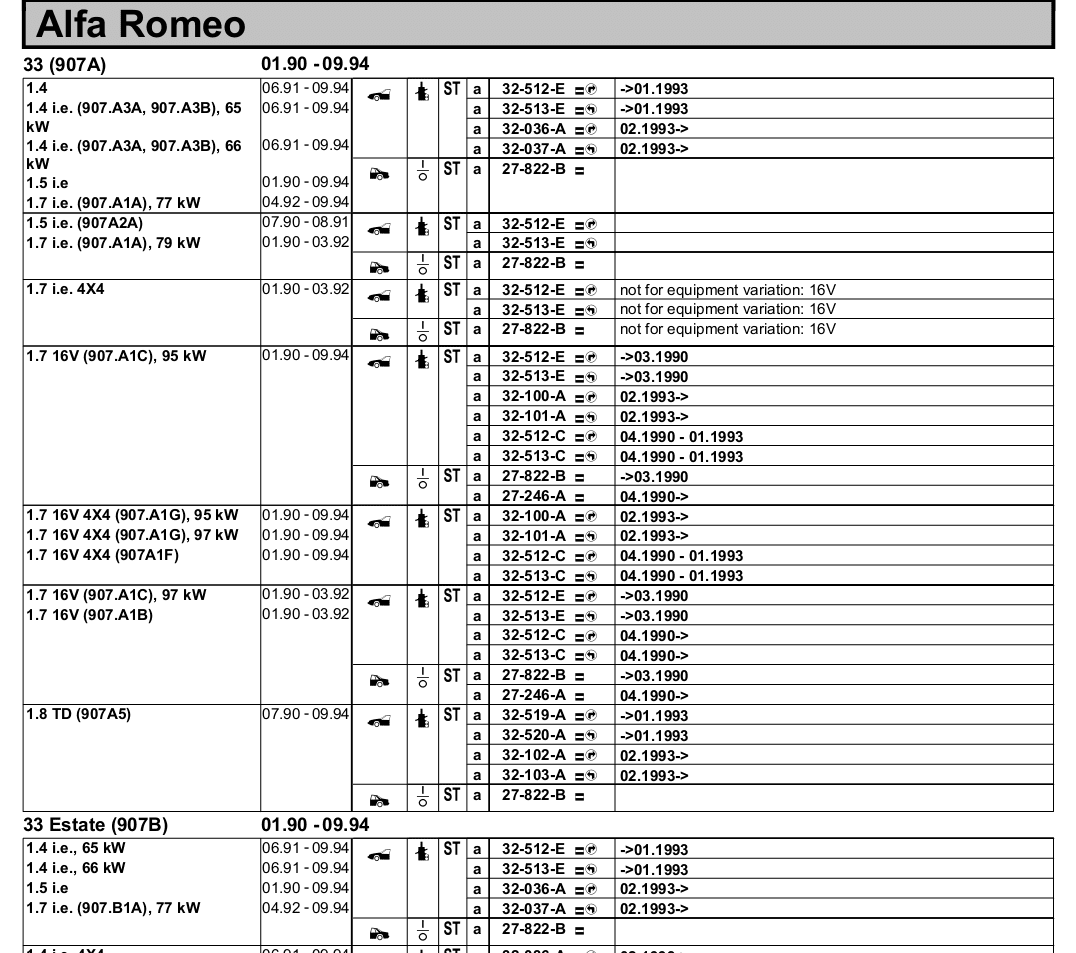

Per riassumere i tanti numeri della discussione:
Sui forum inglesi i Boge 32-512-C ( e altro lato 32-513-C ) confermano sono di 33 16v
e di solito con stampati questi codici alfa (trovate più corrispondenze, dovrebbe essere giusto):
60 561 164 e 60 561 165 (se capitasse di trovare qualche fondo di magazzino in vendita)
che su Eper sono indicati per 16v, peso da nuovi 5200gr,
montati di fabbrica sia con molle 321mm 2600gr ( 16v elegance o 16v QV con assetto non sport)
che con molle "sport" 311mm 2400gr (16v QV e 4x4 Permanent )
Guardando i numeri, è possibile che la tua bilancia segni leggermente per difetto
(per ammortizzatori 5050gr invece di 5200
e per le molle 2450gr invece di 2600)
e comuqnue direi che hai molle standard (non "sport") e ammortizzatori orginali
Non si sa come mai sul tuo lotto di ammortizzatori i codici alfa siano diversi (poco male, i codici boge li identificano lo stesso), comuque in alfa sino agli anni '90 con i codici facevano errori o li rinominavano più volte o avevano lotti non standard che poi non figuravano nei manuali
Questo uno screenshot dal catologo Boge (gli ammortizzatori Boge in seguito sono diventati con nome Sachs con gli stessi codici, confluiti nel gruppo ZF, e mi pare ma non sono sicuro alla fine unificati con altri codici con i ricambi Monroe, che però erano di costruzione leggermente diversa, e infine sono andati fuori commercio)
Visualizza allegato 247891
