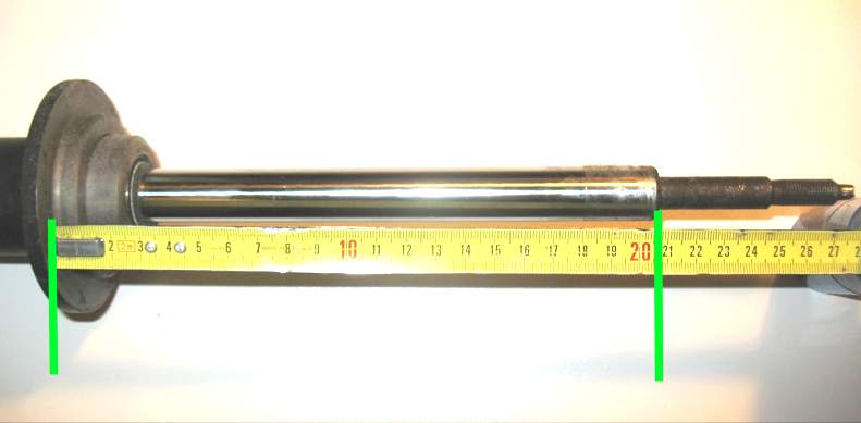

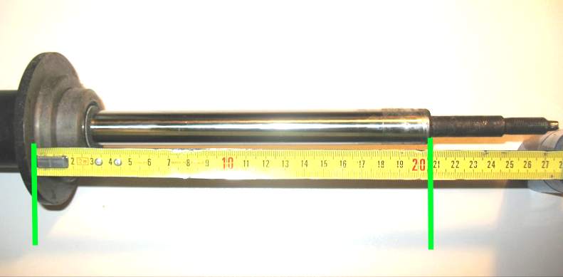

- questo forse è più facile: fare una misurazione dello stelo dopo aver esteso al massimo lo stesso, questa misura ti dice la compatibilità con le varie molle e che annata/versione di ammortizzatore hai realmente montati al momento (se magari già sostituiti una volta);
la misura va fatta dalla parte larga del piattello inferiore (come in foto) sino allo scalino dove termina la parte cromata,
cercando di fare poco "errore di visione (di parallase)", cioè tieni il metro parallelo allo stelo e per leggere le misura sul segno a dx nella foto, sposti l'occhio proprio in posizione sulla verticale sopra al segno (non fai la lettura in diagonale, che sarebbe falsata):

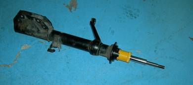

Buonasera....volevo chiedere un link o dove trovare un video tutorial su come sostituire la cartuccia originale con quella koni gialla su ammortizzatori boge del 33 ........dato che le mie ricerche di altre sospensioni non ha dato frutti e non sono stato capace di trovare alternative adeguate....
Ciao,
- una alternativa è far rigenerare i tuoi da una delle ditte specializzate
- con gli inserti gialli Koni penso aumenti (in modo trascurabile) il peso dell'ammortizzatore,
in compenso sono regolabili; un tutorial sugli inserti Koni lo trovi sull sito "alfaimolafree":
non avendo provato questa modifica, a me lascia un po' di paranoia che la cartuccia gialla Koni, che in basso viene fissata con un bullone, invece nella parte alta sia incastrata nel fodero Boge per sola "interferenza", l'incastro risulta senza giochi laterali e deve mantenersi tale anche nel tempo
ma questa modifica è stata fatta da moltissime persone negli anni con soddisfazione anche uso pista per cui vuol dire che tale incastro è preciso e si mantiene tale nell'uso prolungato e intenso ( e comunque in caso di necessità si può creare spessore aggiuntivo al'interno del bordo alto del fodero boge banalmente con un po' di vernice o a esagerare del materiale da brasatura (bronzo, rame esimili), ma nessuno ha mai avuto bisogno di fare questi aggiustamenti)

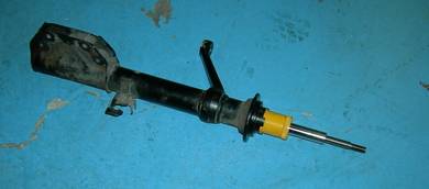

Ciao,
Visualizza allegato 248064
Visualizza allegato 248065
ma questa modifica è stata fatta da moltissime persone negli anni con soddisfazione anche uso pista per cui vuol dire che tale incastro è preciso e solido ( e comunque in caso di necessità si può creare spessore aggiuntivo al'interno del bordo alto del fodero boge banalmente con un po' di vernice o a esagerare del materiale da brasatura (bronzo, rame esimili), ma nessuno ha mai avuto bisogno di fare questi aggiustamenti)

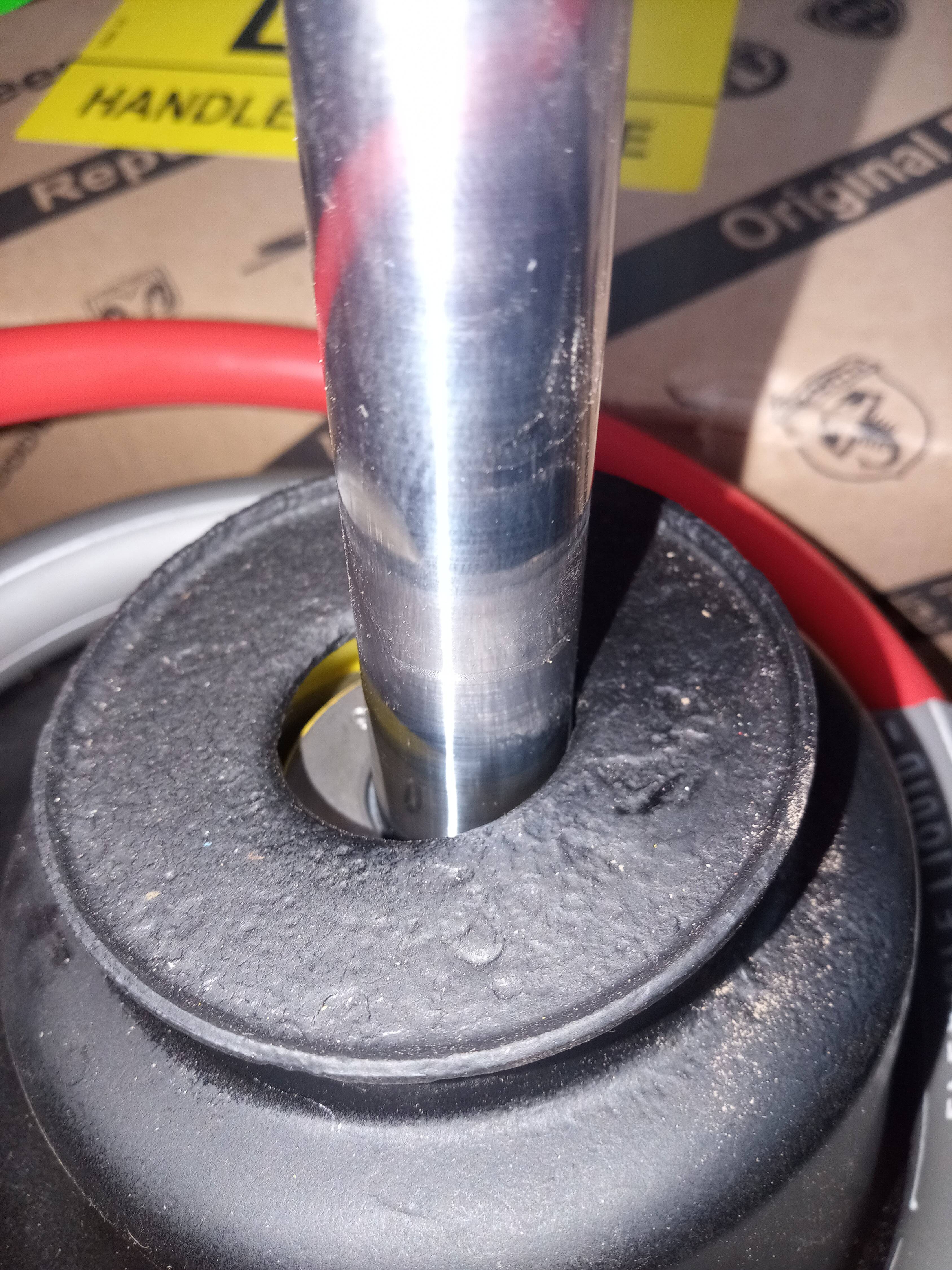

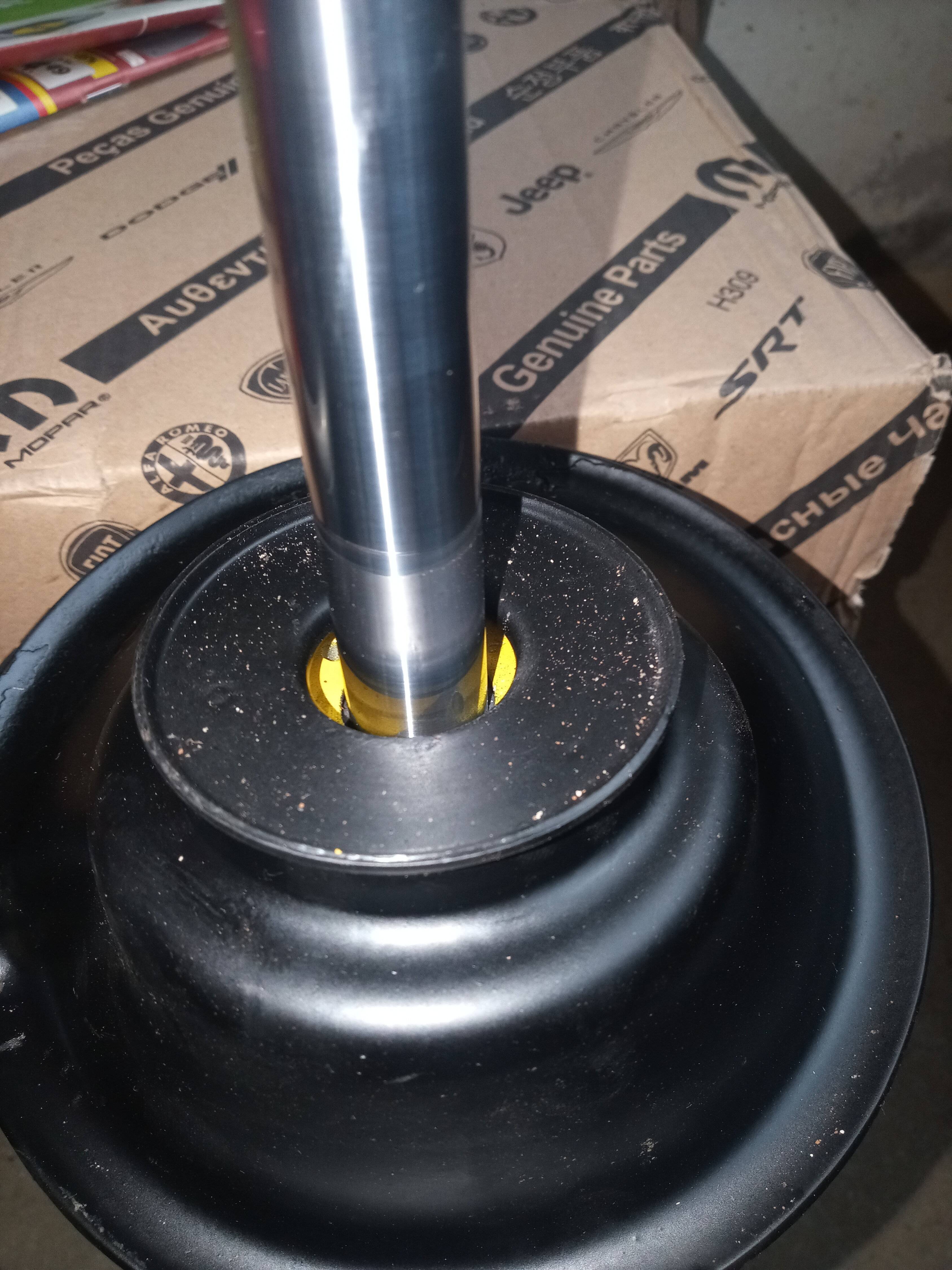

Buongiorno... Sto procedendo nella sostituzione degli ammortizzatori nella mia 33 16 valvole... ho optato per i koni gialli...... Con lw relative molle ribassate fornite da loro....dato che con le.mie stava troppo alta.....ho inserito la cartuccia nel fodero boge...e fin li tutto ok....ora sono in difficolta nel rimontaggio con la molla perché il piattello inferiore non mi appoggia bene sul cuscinetto giallo...ma sta tutto storto...ho provato anche con la molla originale e sta storto ugualmente.....non capisco cosa sbaglio
Il piattello dovrebbe appoggiarr bene come nella foto senza molla...invece mi sta inclinato

Ciao, di solito per avere i piatteli posizionati in obliquo ( a raschiare sullo stelo cromato, sino a bloccare il molleggio dell'auto ) ci sono queste cause possibili:
- i cuscinetti gialli sotto ai piattelli sono tritati (non è il tuo caso)
- la molla è troppo corta o di un altro modello e in estensione il piattello si inclina (non è il tuo caso, hai provato anche con le molle originali)

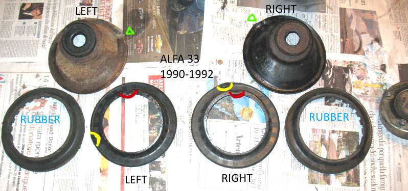

- ci sono dei componenti scambiati tra lato dx e lato sx, controlla i tuoi componenti che siano come in questa foto:
Quando richiudi il macperson con la sua molla, partendo dall'alto hai:
1) la calotta color oro con i 4 bulloni e il tampone centrale (con un cuscinetto piccolo interno dal 1990)
2) un anello di lamiera nera in cui si va incastrare la calotta color oro,
3) l'anello in gomma antivibrazioni per la molla
4) un anello di lamiera che si posizione tra la gomma e la molla (questo lamierino manca nella foto sopra)
5) la molla (con un po' di rivestimento in gomma sulle estremità)
6) il piattello inferiore
7) i cuscinetti gialli di rotazione per la molla
- il piattello molla inferiore (n°7 nella lista) e' differenziato tra DX e SX, sono diversi tra loro, capita di scambiarli per sbaglio dopo averli riverniciati;
- anche l'anello di lamiera nera (n°2) è diverso tra SX e DX, anche questi capita di scambiarli anmche più facilmente,
- l'anello di lamiera nera (n°2) ha un incastro sul diametro esterno (segni di colore colore giallo nella foto) che va rispettato quando posizioni l'anello in gomma (n°3)
- inoltre ha un altro incastro (segni di colore rosso nella foto) da rispettare quando inserisci la calotta color oro superiore color oro (n°1)

Grazie bob....appena riesco vedo bene la discussione suggerita...e domani controllo i componenti...ma sono sicuro di non averli invertiti perche' ho fatto uno alla volta ...tenendoli ben separati.........comunque...gia appoggiando la.molla bene in sede
senza comprimerla si vede che sta molto storta rispetto al centro ammortizzatore...e omprimendola con la.parte superiore x fissare l ammo...storge il.piattello sotto.......domani torno a provare.....
Una cosa che mi sembra strana è che non ci sono i tamponi ....qui nelle foto dei particolari li ho visti...ma io non ce li ho....
