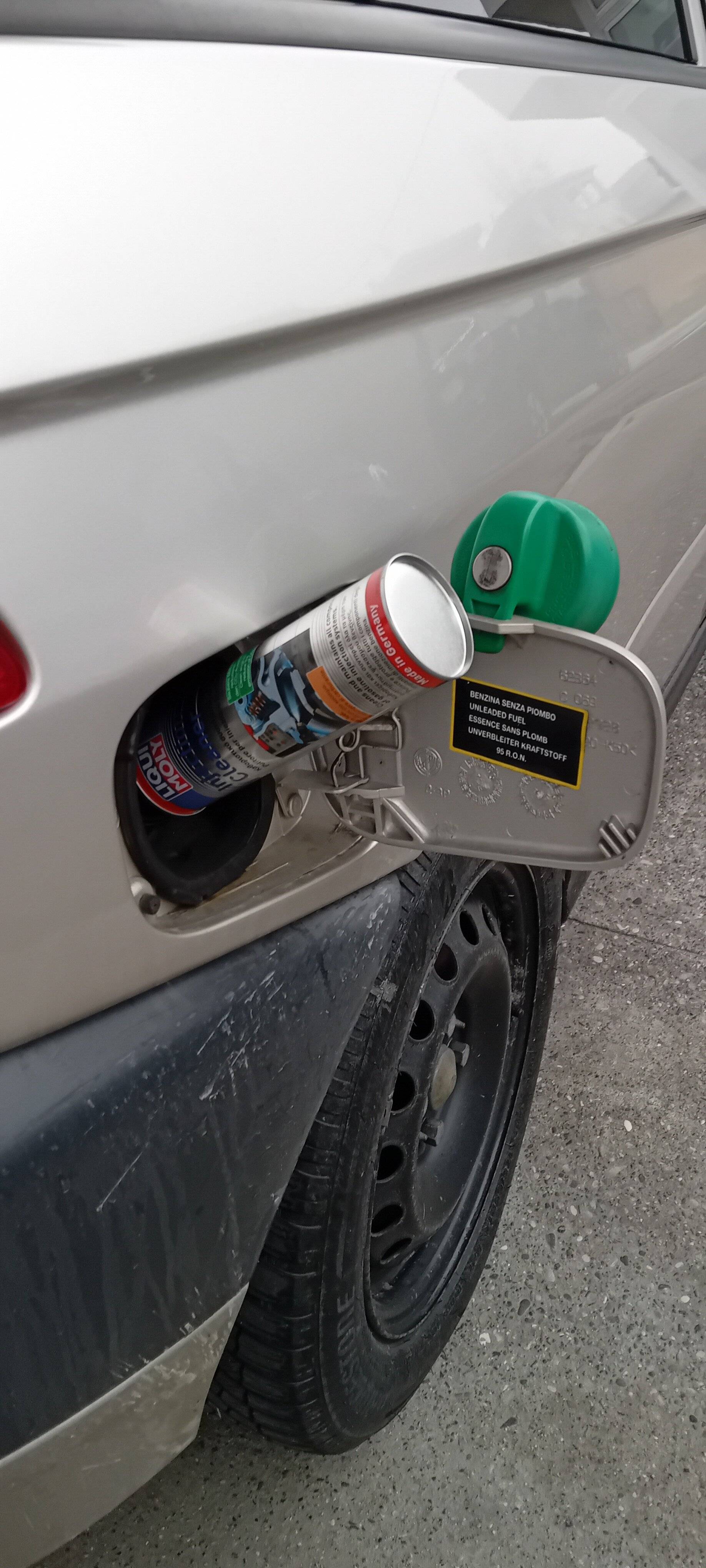

Ho dimenticato di dire che ipotizzando che potesse essere un problema agli iniettori della benzina ho aggiunto un flaconcino della STP al pieno della benzina per la pulizia degli iniettori (per quel pochissimo che può fare), ma il problema non si è (ovviamente) risolto...

Stp è additivo acqua sporca, non usare più questi additivi scarsi perché rischi di spaccare il motore. Gli unici additivi validi e che funzionano sono: liqui moly, Bardahl e sintoflon. Per il discorso del vuoto in piena accelerazione devi far vedere la mappatura a qualcuno capace. È una questione di programmazione della centralina per cui ti consiglio di eseguire una messa a punto totale.
