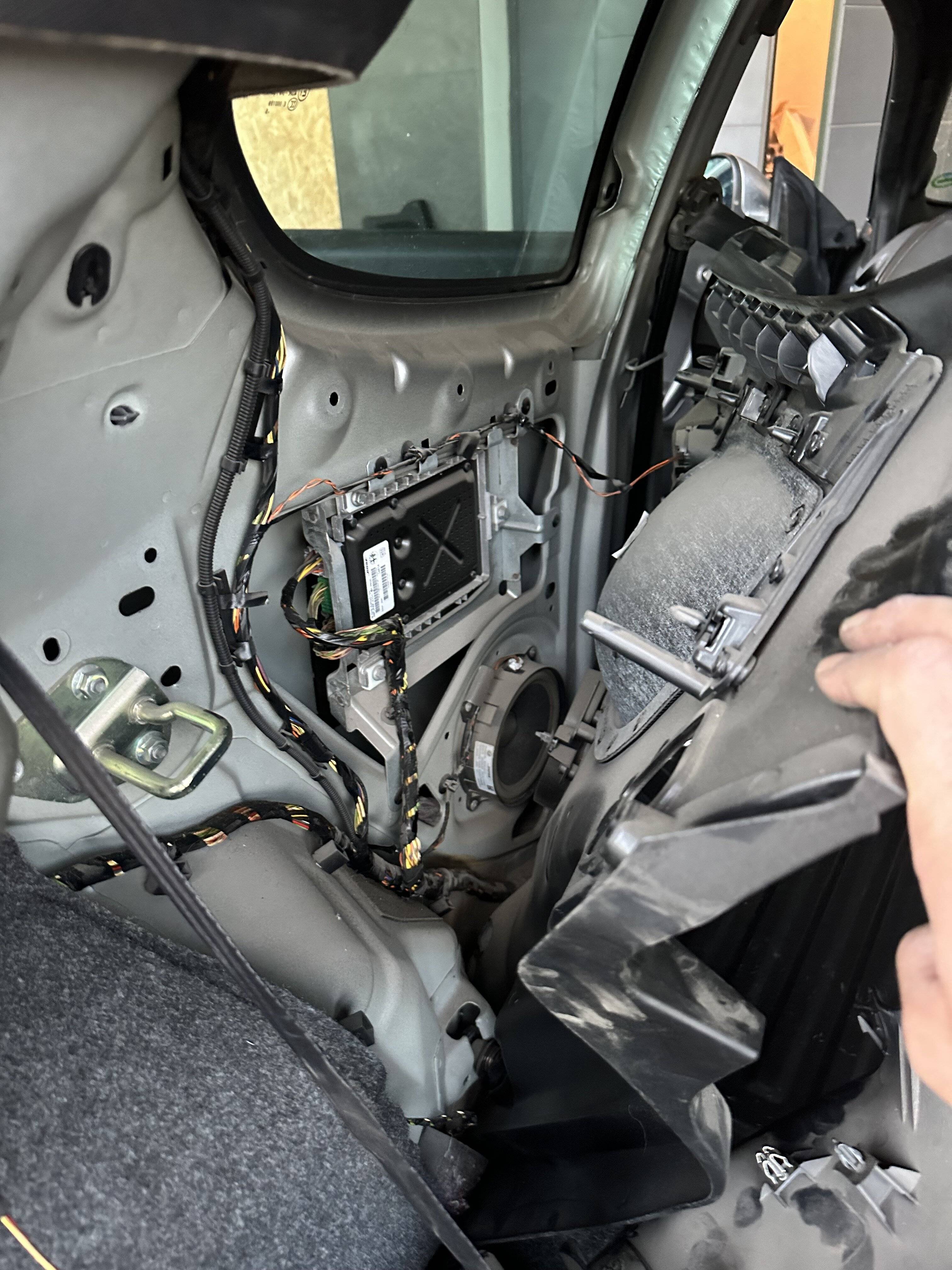

Eccomi, allora oggi ero a casa e quindi son andato con tutta calma 😎
Li ho un po' tirati scemi ma alla fine ci siamo riusciti.

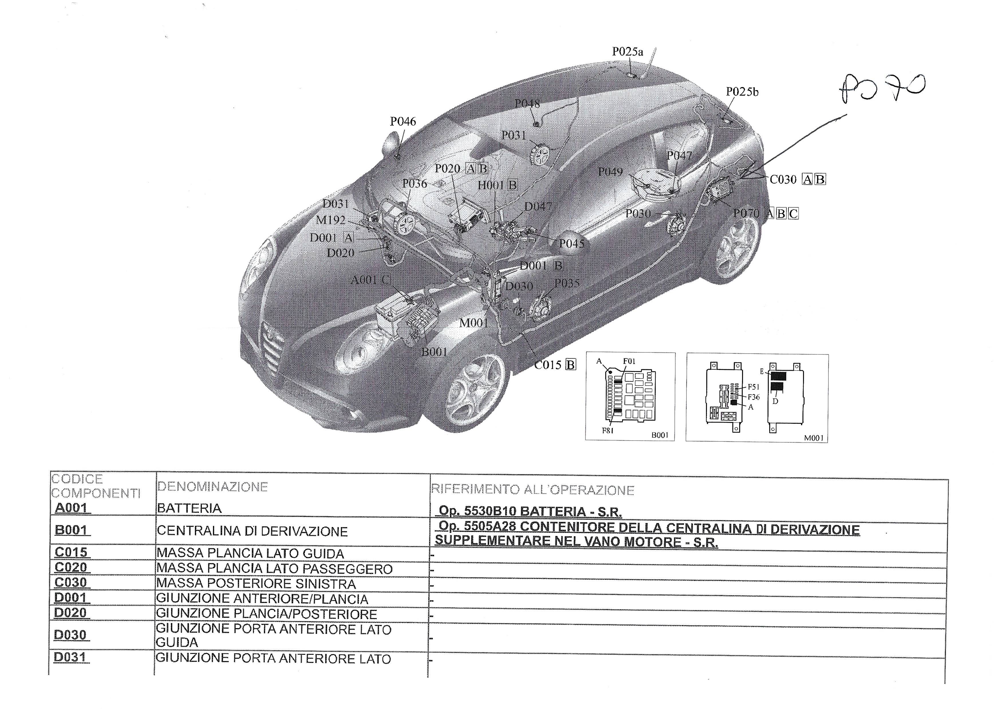

In pratica è dietro la plastica, o fianchetto dir si voglia, posteriore sinistro. Quindi è nell'abitacolo, dai sedili posteriori.
Lo hanno segnato come P070 con la freccina.
In bocca al lupo perchè mi han detto che c'è da tirare qualche Madonna per arrivarci tant'è che mi han dato un po' di istruzioni di cose da smuovere-smontare-toccare per arrivarci.
Facci sapere, ciao ciao! ;)
