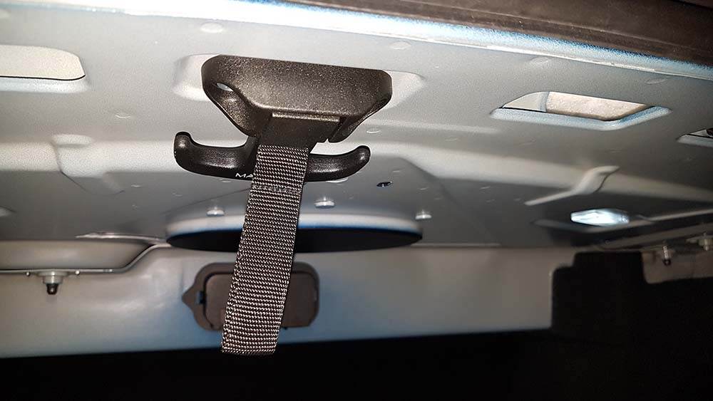

Aggiornamento a beneficio di tutti.
Oggi sono stato dal ferramenta ed abbiamo fatto varie prove, la vite corretta per i fori sotto la cappelliera è: diametro: 6 mm, lunghezza: 10 o 16 mm, passo 1 mm.

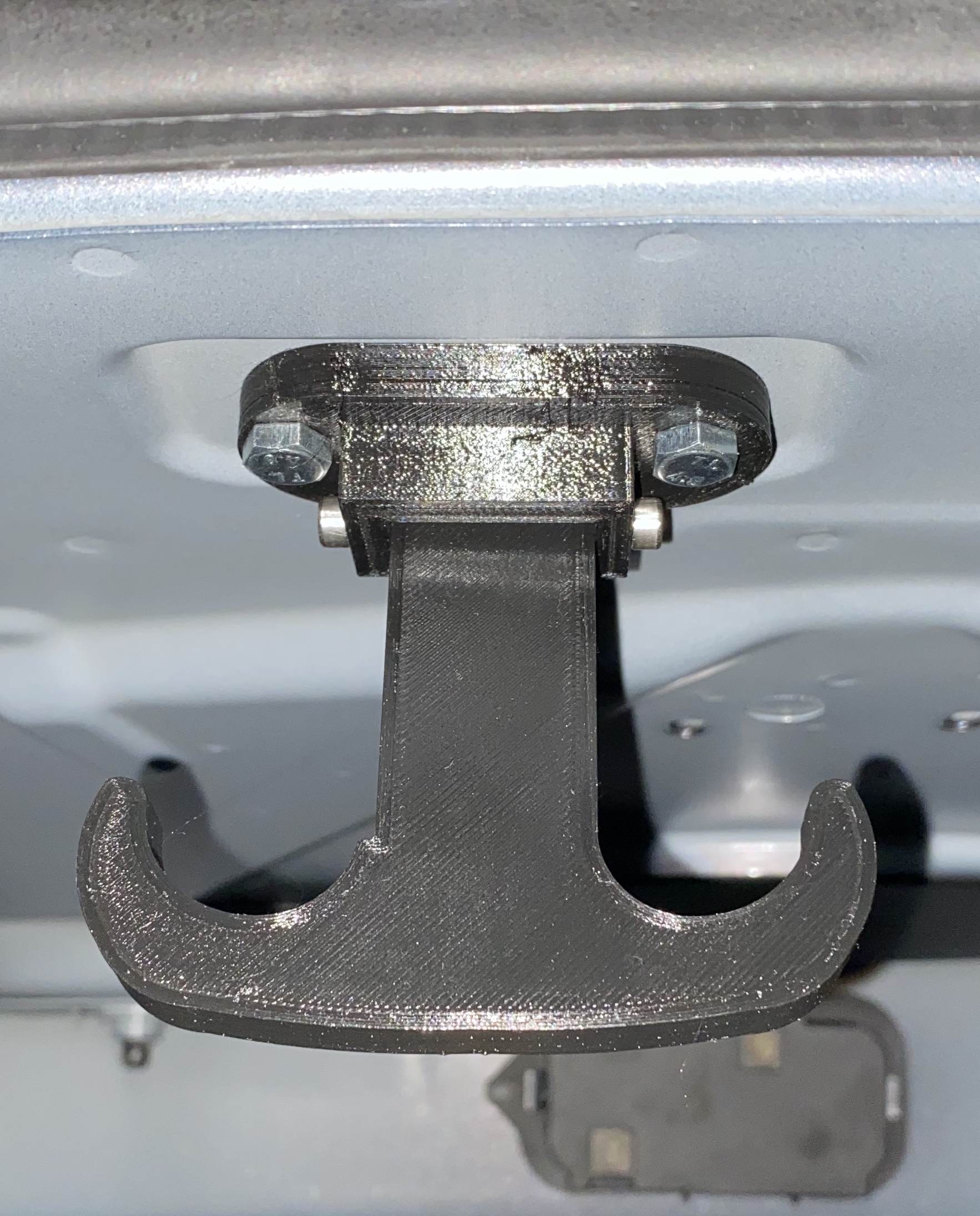

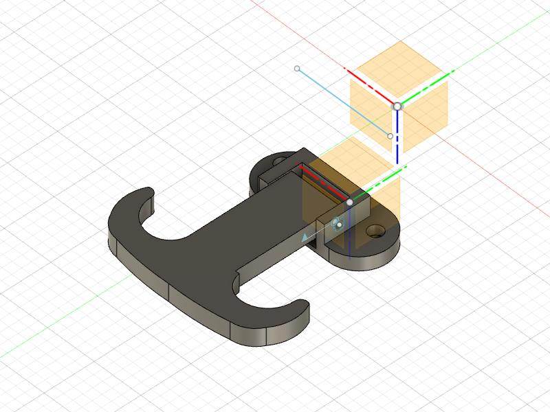

Ciao a tutti ho appena disegnato il gancio con Autodesk Fusion e lo sto stampando in 3d, se poi è carino posto il disegno cad per chi ne avesse bisogno. A breve posto foto è in stampa ora

Hai fatto qualche prova di tenuta?
