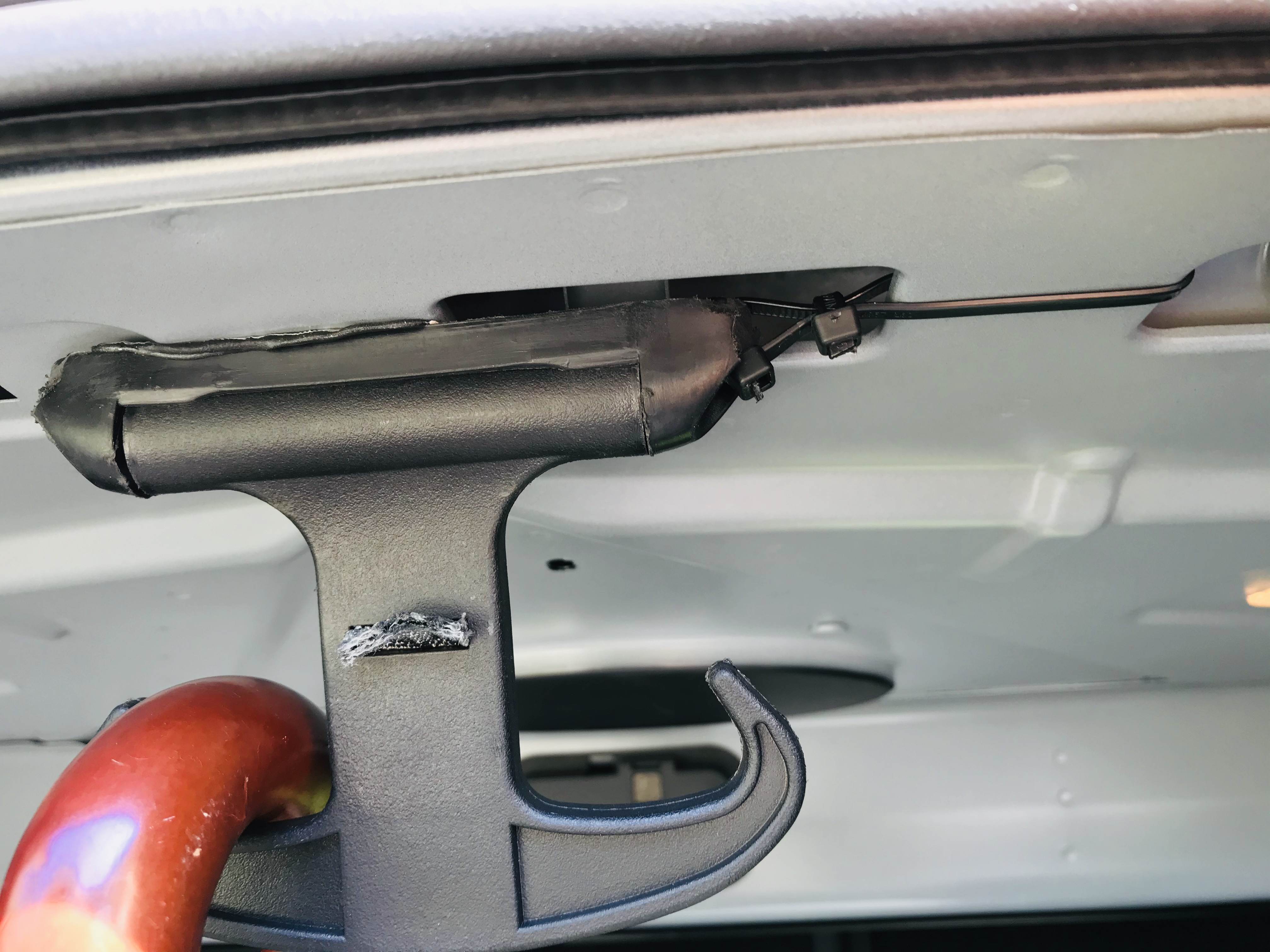

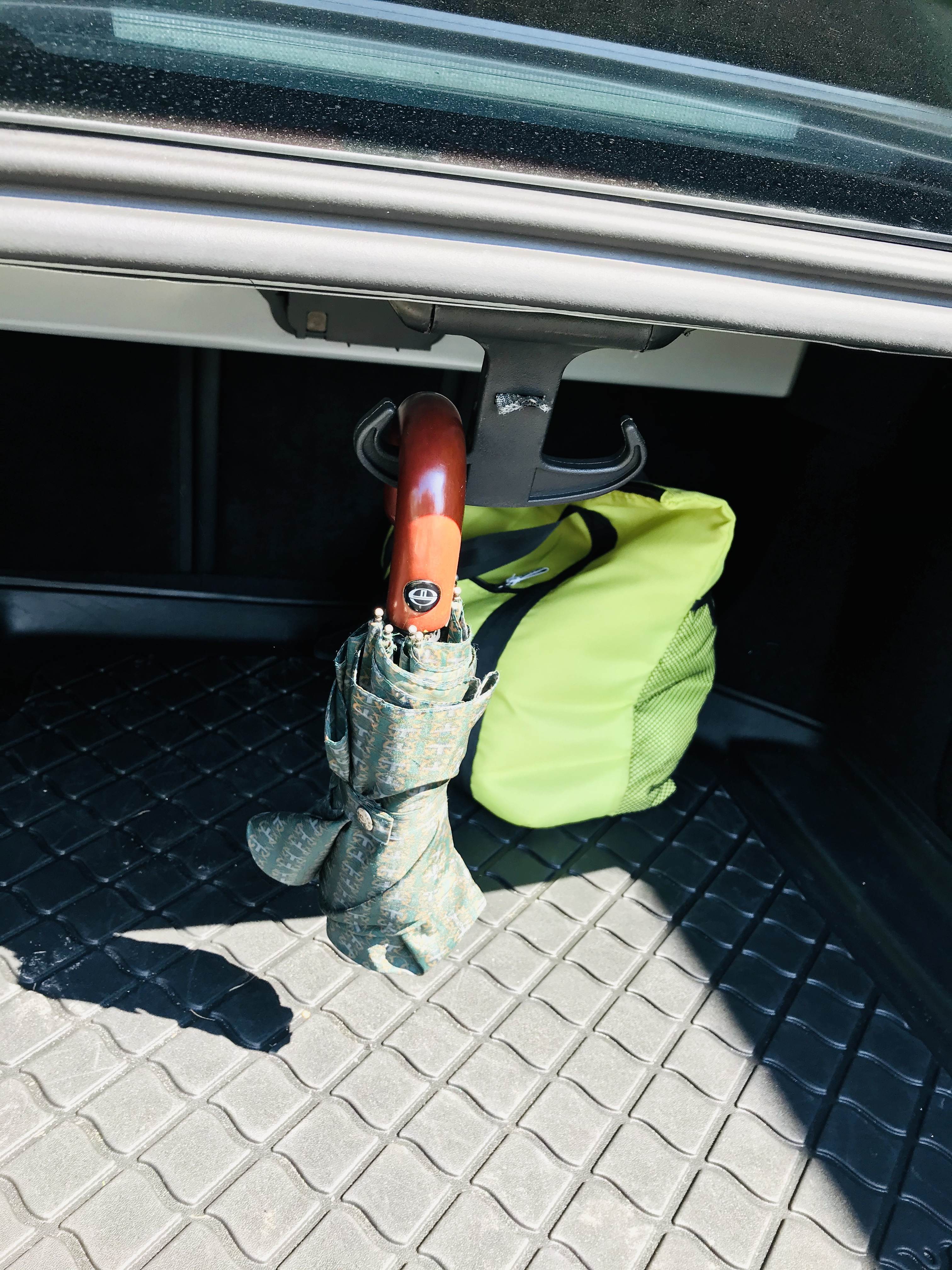

Mi è arrivato il gancio VW cinese che costa pochissimi euro. E' di dimensioni più grandi rispetto a quelle di alfa, però devo dire che è fatto bene. L'ho installato con una vite che si adattasse ai fori del gancio Alfa, l'altro capo l'ho legato con una fascetta ed è molto stabile. Nel punto di contatto con la lamiera ho messo uno strato di guaina stp antirombo per evitare vibrazioni. Il laccetto l'ho tagliato perché non mi piaceva vederlo penzolare dall'alto del bagagliaio..

IMHO, secondo me quello originale non costa tanto di più e rimane un lavoro più pulito senza fascette ecc, anche se devo dire che nel posto in cui è non si vede
Mah... La parte del gancio sottostante la fascetta a mio parere non è utilizzabile perché il peso non può essere retto dalla fascetta che è attaccata di lato. Io ho ordinato il gancio in Alfa ma dopo qualche mese che non arrivava mi sono rotto e ho acquistato questo che si monta con estrema facilità facendo passare la fascia nelle aperture presenti. È molto resistente e mi sto tovando bene. (Prima ne avevo montati altri due ma si sono dimostrati poco resistenti e si sono rotti). Comodo anche il fatto che sia un anello chiuso e quindi non c'è modo che esca quello che viene appeso
