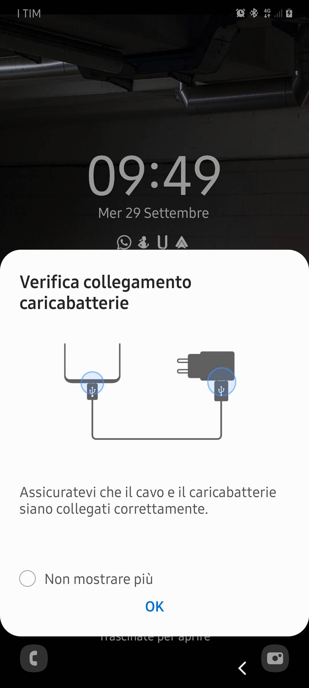

Il mio android auto ha sempre funzionato abbastanza da cani, e a volte non si connette, a volte si connette ma non parte il navigatore, altre ancora legge per mesi in inglese i messaggi di WhatsApp etc etc. Ora da qualche giorno manco si connette più, esce il messaggio che vedete in immagine...
Stesso messaggio che appariva a me. Puoi provare a risolvere come ho fatto io.
