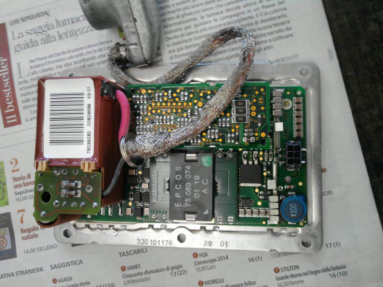

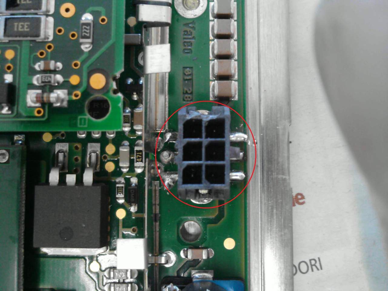

io ho appena comprato 2 lampadine D2S originali Philips per la mia 166 1^ serie dall'Inghilterra su ebay a 41£ spedizione inclusa. Le ho comprate perchè una non si accendeva più e dopo 12 anni come te pensavo che le lampadine schiattassero. La sorpresa però è stata che la lampadina non era guasta bensì mi è stata diagnosticata la centralina ballast guasta. Siccome questa ballast originale Valeo ha un prezzo improponibile e dai vari rottamai ormai non se ne trovano più, per curiosità ho voluto smontare e aprire la mia guasta pur non capendoci nulla di elettronica e la sorpresa delle sorprese è stata che ho trovato il connettore a 6 pin quasi del tutto dissaldato dalla scheda. Ho provato a risaldare tutti i pin sulla scheda e tutto funziona anche con la lampadina vecchia

Re: Aiuto lampadine xenon 166
ecco le immagini della ballast aperta ballast aperta.jpg e del connettore a 6 pin risaldato connettore risaldato.jpg
Con il tempo può accadere.. L'importante è che ora tutto funzioni. E nel frattempo hai pure una lampadina di riserva ;)
