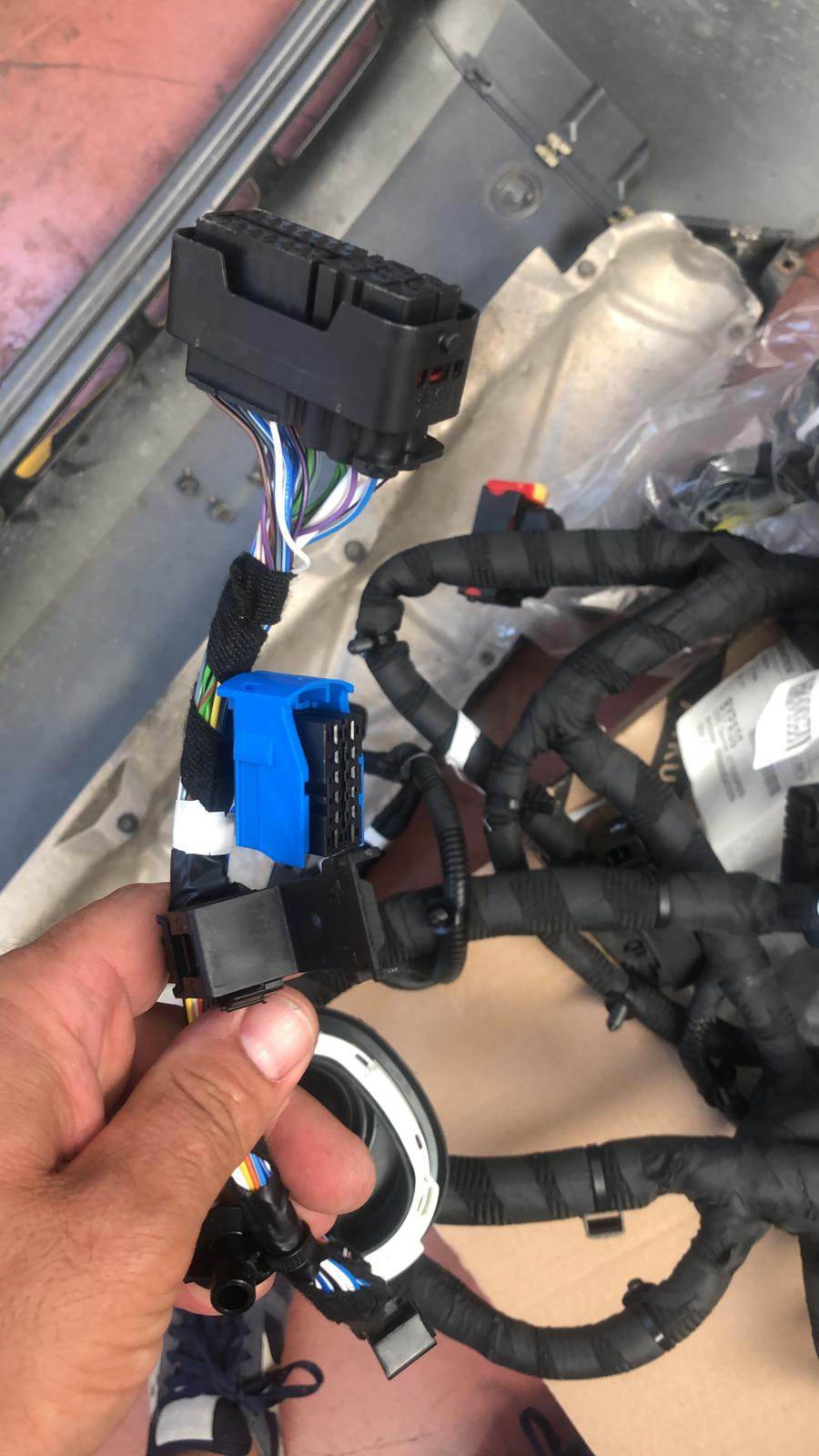

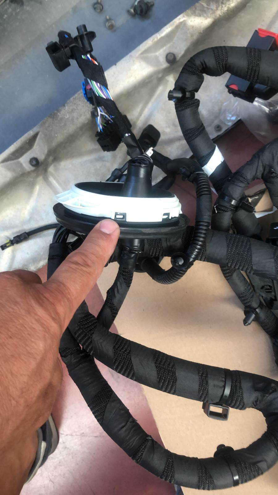

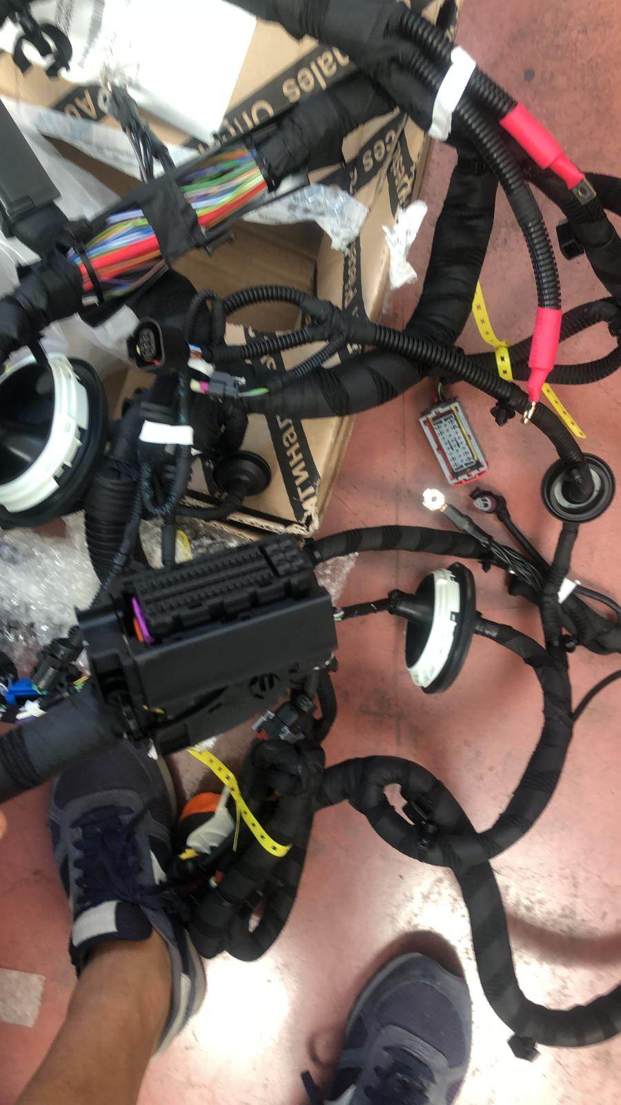

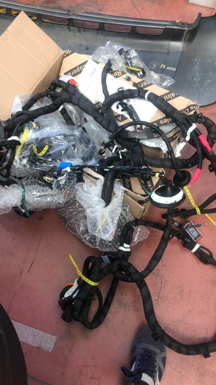

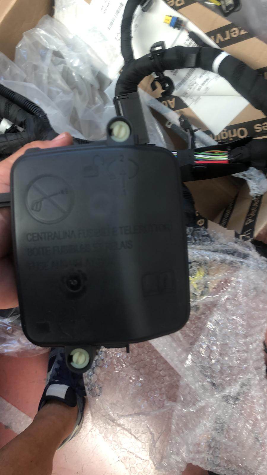

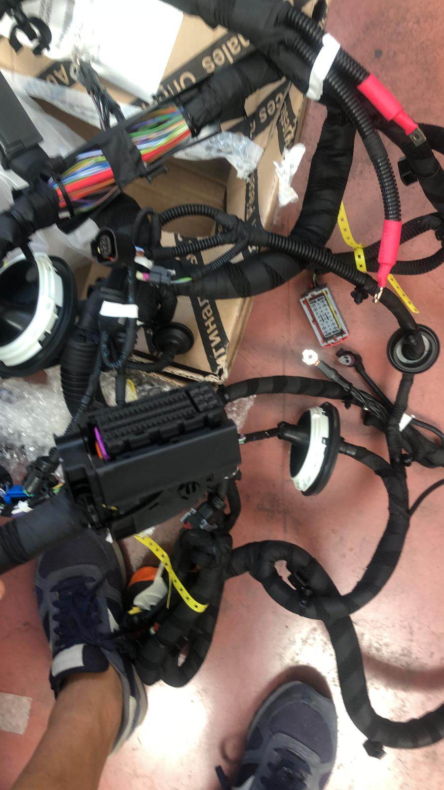

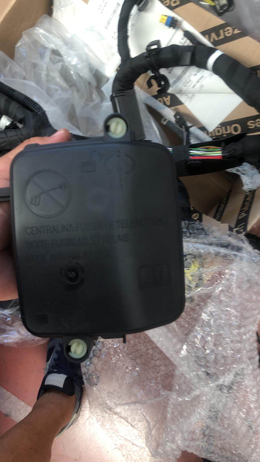

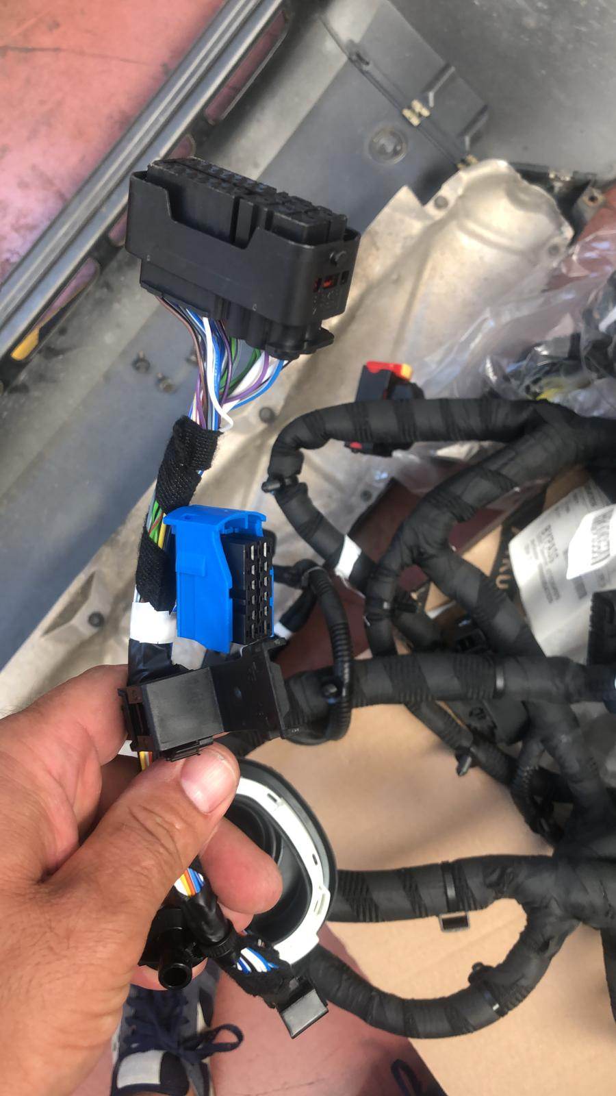

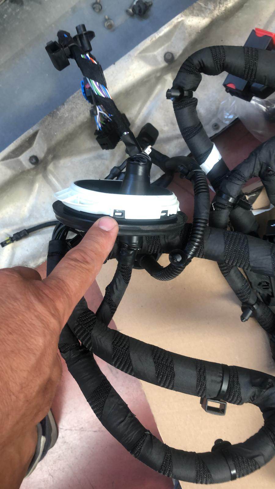

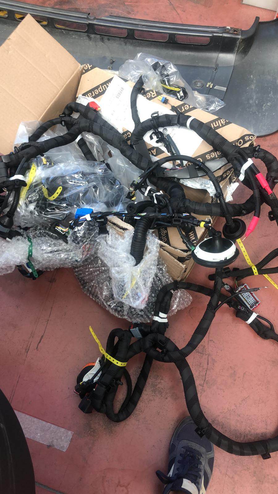

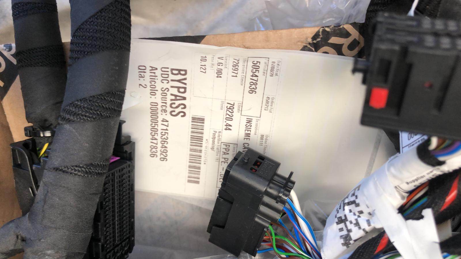

come promesso allego foto cablaggio pompa circuito secondario che ha afflitto milioni di Giulia Veloce Q4 Diesel...
Ecco il famigerato cablaggio che ha fatto letteralmente impazzire gli ispettori e ingegneri della FCA/Alfa Romeo...e solo a Luglio 2020 è stato creato nuovo codice con soluzione definitiva!
Sulla prima versione delle Giulia 2016-2017 si è rivelato essere difettoso e guarda tu che caspita si deve cambiare per non avere più quella STRAMALEDETTA SPIA "Far Controllare Motore"...
Spero di poter essere stato di aiuto a molti Alfisti possessori di Giulia Veloce Q4 Diesel che come me si sono trovati, si trovano o si troveranno alla prese con questo annoso problema..

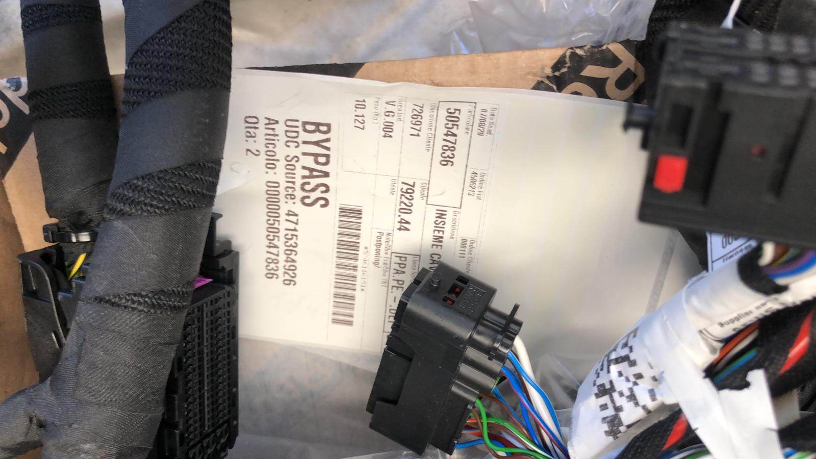

Peo17 per cortesia verifica solo dalle foto che ho postato se il codice ricambio corrisponde a quello in tuo possesso.
Chiamami subito che ti racconto i dettagli.
Grazie

Ciao, grazie delle foto e della chiacchierata.
La vicenda è uguale (e io non ho rimappato, la mia Giulia è illibata come uscita da fabbrica).
Ho controllato e confermo che il codice del ricambio che metteranno alla mia è quello sull'etichetta che si vede nelle foto e cioè 50547836.
Incrociamo le dita e speriamo si risolva, dovrei avere notizie a giorni...
