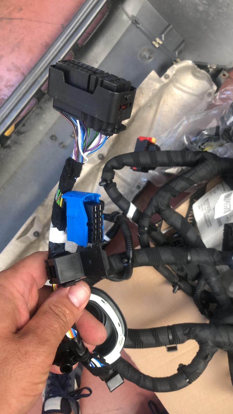

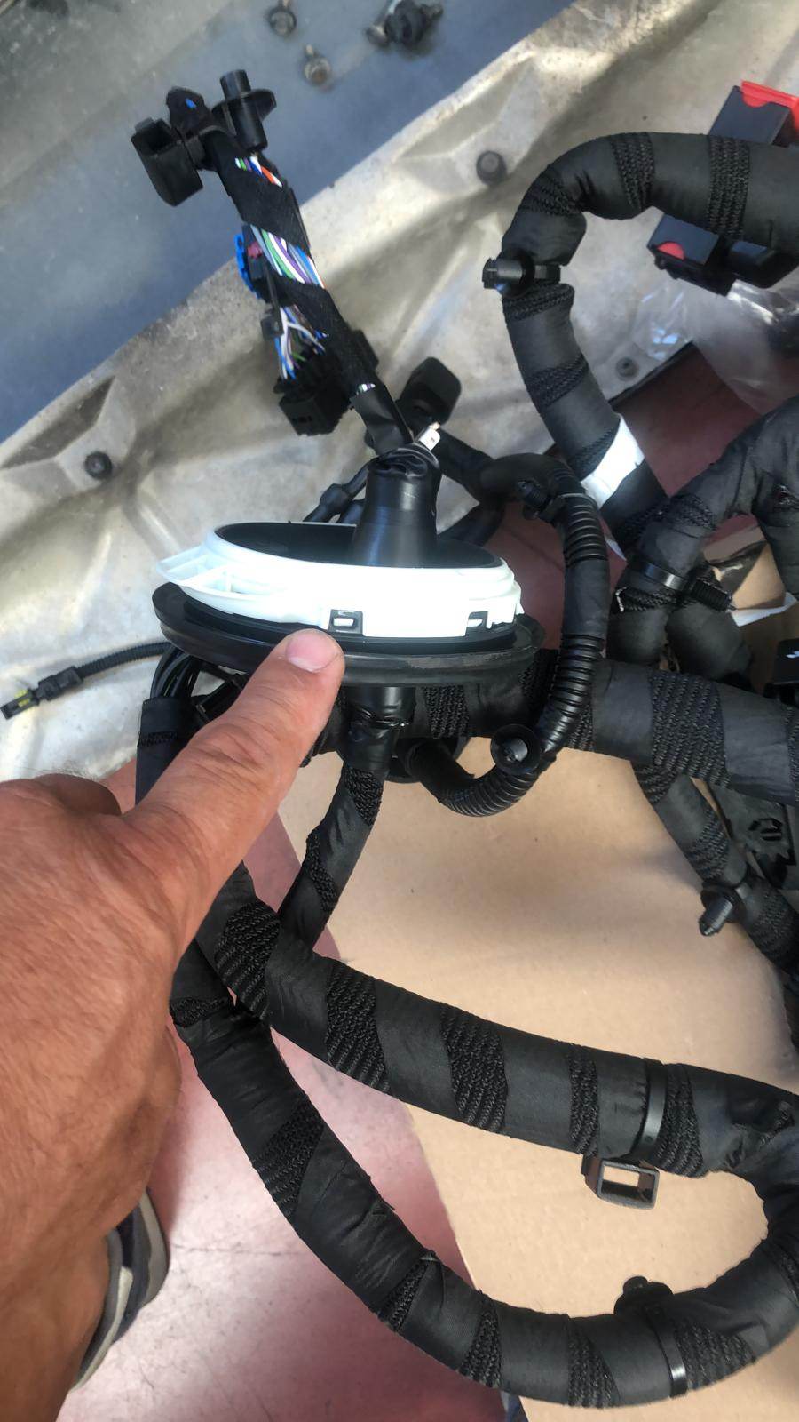

come promesso allego foto cablaggio pompa circuito secondario che ha afflitto milioni di Giulia Veloce Q4 Diesel...
Ecco il famigerato cablaggio che ha fatto letteralmente impazzire gli ispettori e ingegneri della FCA/Alfa Romeo...e solo a Luglio 2020 è stato creato nuovo codice con soluzione definitiva!
Sulla prima versione delle Giulia 2016-2017 si è rivelato essere difettoso e guarda tu che caspita si deve cambiare per non avere più quella STRAMALEDETTA SPIA "Far Controllare Motore"...
Spero di poter essere stato di aiuto a molti Alfisti possessori di Giulia Veloce Q4 Diesel che come me si sono trovati, si trovano o si troveranno alla prese con questo annoso problema..
Peo17 per cortesia verifica solo dalle foto che ho postato se il codice ricambio corrisponde a quello in tuo possesso.
