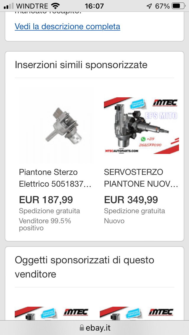

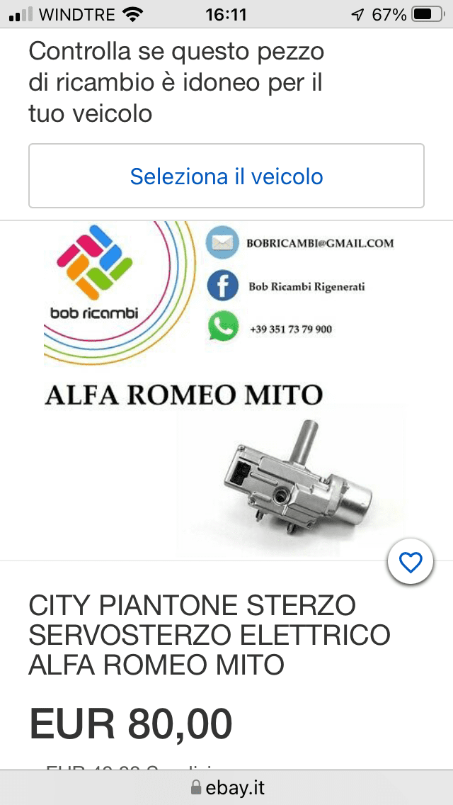

Lo sterzo elettrico della mito punto panda ecc ha dato problemi spesso lo cambi e risolvi molti problemi rigenerato si trovano sui 100/150 euro
dove lo trovo?, e' uguale a quello della punto e della panda? e' difficile sostituirlo?
ma si puo' fare prima della sostituzione una procedura di reset e ritaratura per verificare?
In rete
