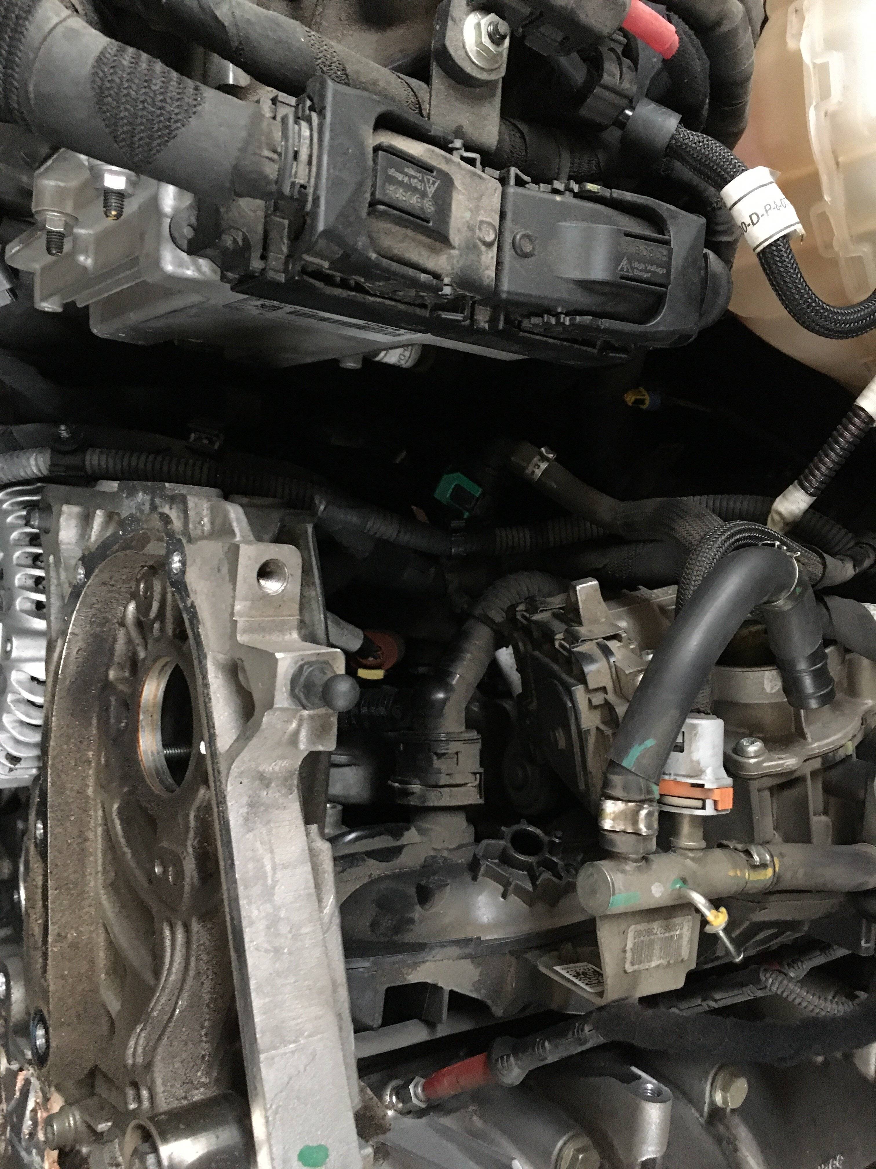

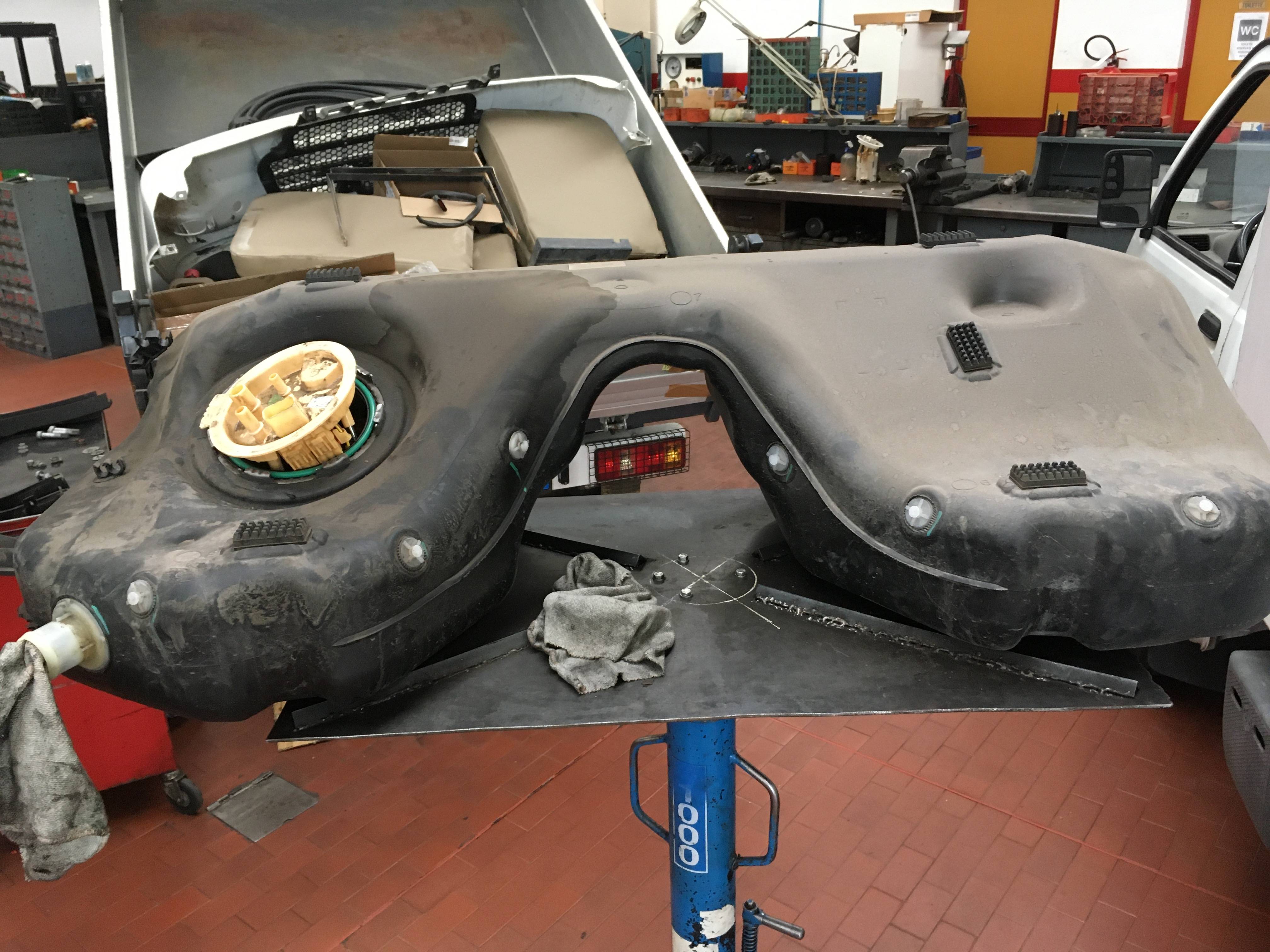

La pompa soffre molto quando vai a lungo in riserva, il poco gasolio che c'è nel serbatoio non riesci a raffreddare che deve tornare di nuovo nella pompa il metallo si riscalda troppo e comincia a lasciare la limatura.
Bravino ma il serbatoio va meglio se lavato e si è dimenticato dire che sulla codifica iniettori questi motori hanno il cilindro numero 1 dalla parte volano..
Il serbatoio di Stelvio costa 1000 euro più il resto se e la pompa e u no attimo spendere 5000 euro…
In due anni lo fatto apposta per arrivare alla spia accesa della riserva. Da quel momento fino ad oggi il serbatoio non è mai andato a vuoto. Sempre ho pieno ho metà.
Perché ogni tanto bisogna arrivare alla riserva per far uscire anche un po' di sporco dal serbatoio, andare a lungo sempre pieno non va bene.
Basta viaggiare con almeno 1/4 di serbatoio.. sono 20 litri circa abbastanza per avere un. Buon ricircolo di gasolio dopo se si va via con più gasolio meglio..
Io onestamente non ho mai capito le persone che vanno ogni giorno dal benzinaio per mettere 10/15€ di gasolio e andare sempre in riserva. Poi finiscono in officina problema pompa, e non solo. Se gli dici il motivo non ci crede nemmeno perché per queste persone mettere 10/15€ nel serbatoio significa risparmiare. E andare in giro solo il necessario 😂 in effetti le conseguenze si vedono subito sul risparmio.
