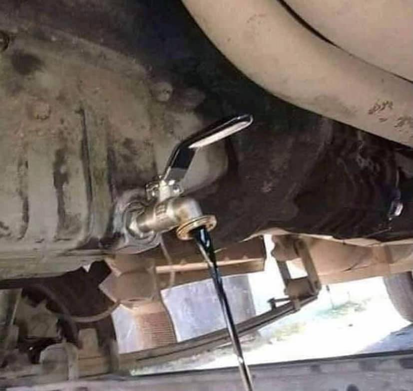

Trovata la soluzione per velocizzare il cambio olio
    57.8 KB · Visualizzazioni: 257
